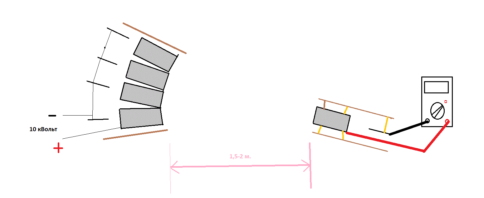

Принцип этот я подсмотрел в приборе медицинском с насадкой - мини люстрой Чижевского. В нем применена игла из вольфрама и петля из проволоки. Все находится в пластиковой трубке и в корпусе 7 см. в диаметре. Я решил усовершенствовать установку, применив трубку из медной фольги, подбирая расстояние до иглы ориентировался на силу потока. На иглу подавал минус, на цилиндр плюс 5-7 киловольт. Это устройство создает ионный ветер - он при повышении напряжения до предпробойного ( с увеличением расстояния между иглой и цилиндром соответственно ) ощущается тыльной стороной руки на 1 м. Причем, поток довольно узкий. Всегда чувствуется только холодок, не нагрев. Сделал кластер из семи трубок и игл, соединил их параллельно ( иглы параллельно, ну а трубки спаял с краев ) Естественно, получилось несколько потоков. Потом, немного увеличил угол, как бы фокусируя потоки от 7 излучателей. На расстоянии 1,5 метра еще чувствовался поток, рука немного немела. Потом сделал индикатор потока - иглу подключил к минусу мультиметра, а трубку к плюсу. Показания прибора еще меняются при удалении на несколько метров. И стена не преграда - через 2 стены при фокусировке может пробить! Потом, сделал на операционнике УПТ, и головку на 50 мкА , прибор стал еще чувствительнее.
Можно ради эксперимента сделать кластер из 20-30 трубок и подсоединить последовательно - игла-трубка, игла-трубка... Посмотреть на скорость заряда конденсатора.Поместить его на деревян.мачту , сделать источник ионизации в виде еще одной трубки, расположенной ниже и большего диаметра в виде конуса. Подать переменку на среднюю трубку (аналог воздушного триода).
Во вложении схема опыта. Кластер (слева ) можно заменить и одной трубкой с иглой - расстояние регистрации будет меньше.
