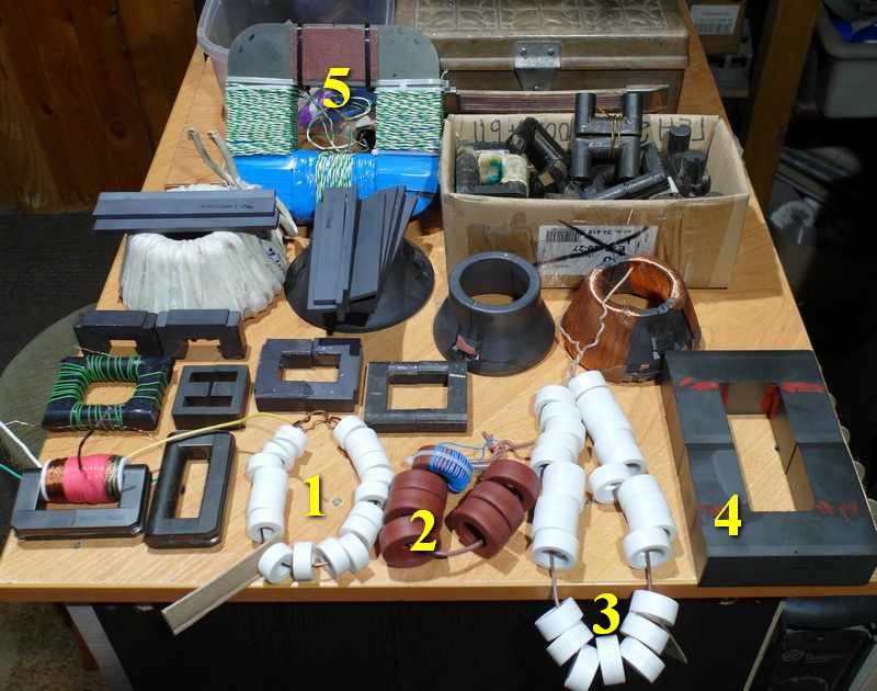

Жил бы ты поближе, я бы подогнал тебе горшков с ОС целую тачку.. Но только самовывозом. Отправлять почтой и ТК не буду - не люблю толкаться в очередях..
Да и ОС-овский феррит не так уж и важен для преобразователя, его вполне можно заменить на обычное кольцо подходящих размеров или сердечниками из ТДКС-ов. И даже намотка на плоских ферритовых стержнях из транзисторных р/приемников вполне может быть аналогом ..
На фото лишь небольшое кол-во моих сердечников, и все они пригодны для джоуль воров и работают примерно одинаково, за исключением тех, что отмечены цифирками 1-5.. Кольца 1.2.3 - это нанокристталические сердечники, а большие 4 и 5 - это дорогущие крупные сердечники, которые работают на порядок лучше всяких сердечников от ОС, ТДКС и прочих гантелек и синфазных дросселей из БП..
Так что не ищи ОС, мотай на том, что есть, и делай самозапит..

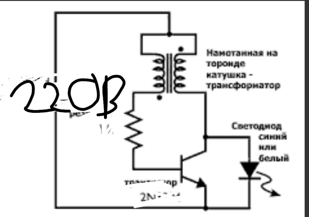

Я так и не дошел до задуманного, наоборот понижать, выход с гринфонаря, до стабильных 3в
П.С.про 220в, возможно ли в принципе так сделать, ведь выбросы будут под несколько киловольт(?)
