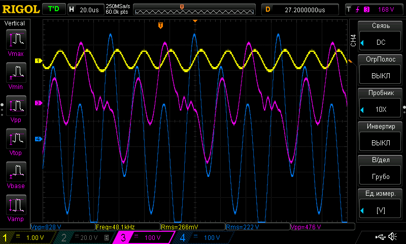

Всем привет !
Решил поделиться своими новыми результатами по работе схемы на принципе связных контуров.
По мои исследованиям данной темы были подтверждены теоретические выкладки по увеличению мощности в колебательных контурах. Но при этом выяснилось что система из связных контуров работает немного по другому, чем это описывается в книгах. А именно это проявляется в биениях частот и формировании во вторичном контуре роста тока с умножением частоты на резонирующую гармонику. Вот осциллограммы

Дозор, где тут что?

Вот посмотри осциллограммы работы двух связных контуров.
Желтый сигнал- ток в втором контуре Rms (датчик тока 1В -100А, одна клеточка 1в)
Фиолетовый сигнал — напряжение на первом контуре
Синий сигнал- напряжение на втором контуре
Надеюсь посчитать сможешь сам какая там мощность прёт.

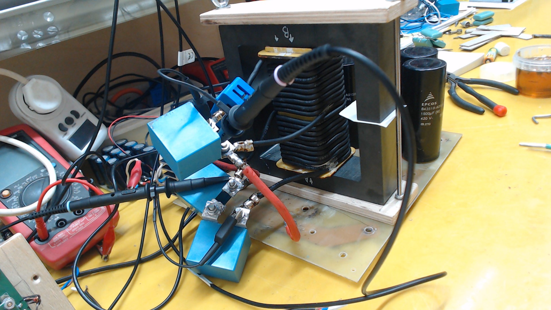

По конструктиву: Ш-сердечник на 160мм ; обмоточный провод промышленный лициндрант 10мм2 , две полуобмотки по 10вит. каждая
Исходные параметры запитки установки:
- конденсатор С1 первый контур -1мкф х1200В контакты под болтовое соединение;
- конденсатор С2 второй контур -0.5 мкф , последовательное соединение из двух конденсаторов по1мкф каждый на 1200в
- Питание схемы 13,88В
- Ток потребление от БП =6.9А
- Частота задающего генератора 15кГц
- скважность 19%
