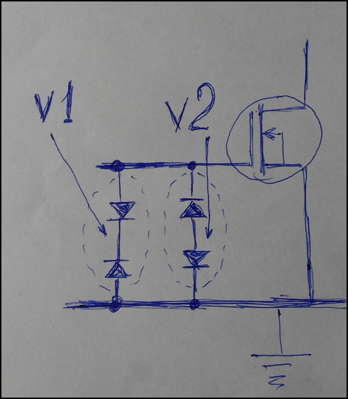

На затвор обычно ставят два встречно включенных стабилитрона.
Супрессоры ставят на сток.
Спасибо сказали NikAndr
5 года 6 мес. назад
Эксперименты NikAndr-а #162749
Не квадрат пишет: ...возьми двунаправленный - и лепи как захочешь
В том-то и проблема, что двунаправленных у меня нет..
Заказал и на Али, и в ЧипДипе, но ждать не хочется, думал обойтись однонаправленными

Супрессор по ВАХ аналогичен стабилитрону. Включать катодом к затвору для ограничения по "+" (по аналогии со стабилитроном). Двунаправленный супрессор аналогичен двунаправленному стабилитрону, потому ограничивает как "+" так и "_". Включаем два однонаправленных супрессора встречно последовательно - получаем двунаправленный супрессор. Комбинируя супрессоры (стабилитроны) на разные напряжения, получаем разные пороги ограничения напряжения как по "+" так и по "_" при их встречно-последовательном включении например (+5 -15; +12 -20 или наоборот +15 -5; +20 -12, и т.д.).

Константин пишет: Включаем два однонаправленных супрессора встречно последовательно - получаем двунаправленный супрессор.
Спасибо, Константин!
Уточни, пожалуйста, правильно ли я понял, что для двух одинковых супрессоров (в данном случае 1,5КЕ18А) допустимы оба варианта включения?

Как на датише нарисовано, так и ставь, хотя по моему пох как.

Николай, поставь КС213Б, или однонаправленный любой от 13 до 18 вольт катодом к затвору.

NikAndr пишет:
Все правильно.

NikAndr пишет:
.....включи встречно два однонаправленных
