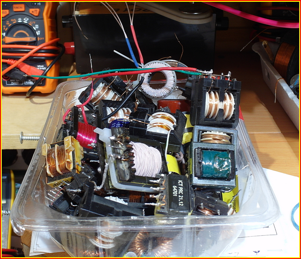

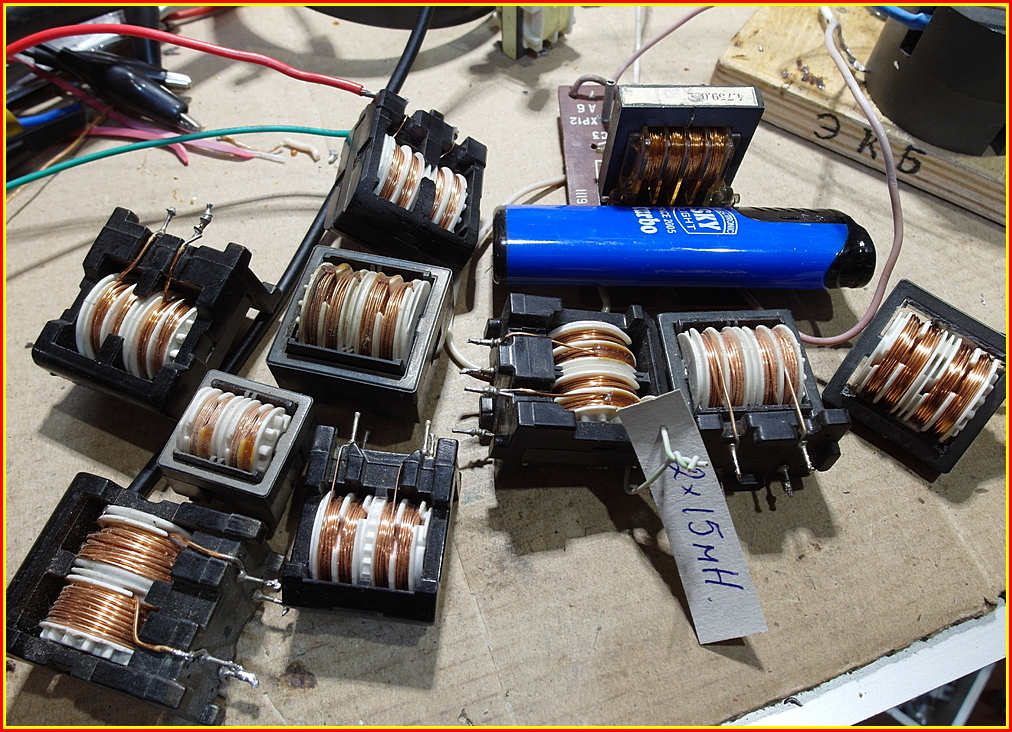

В намотке транса я остановился на соотношении базовая/коллекторная 1:1 Такой вариант удобен тем, что можно использовать готовые дроссели из сетевых фильтров, да и кучу всяких других, я их перебрал за ночь 100500 штук (фото №1)
Но даже при соотношении 1:1 не все трансы работают одинаково, я остановился на каком-то секционном намотанным 0,3 ХЗ сколько витков.. На нем потребление 1,5 мА при 0,35v, меня такой расклад устраивает.

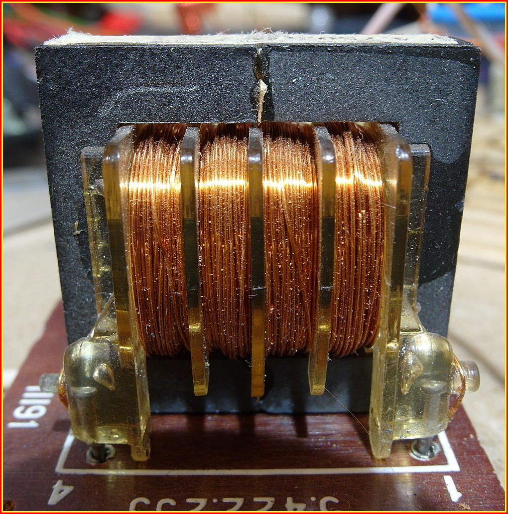

Это не все, пробовал и мотал еще кучу разных

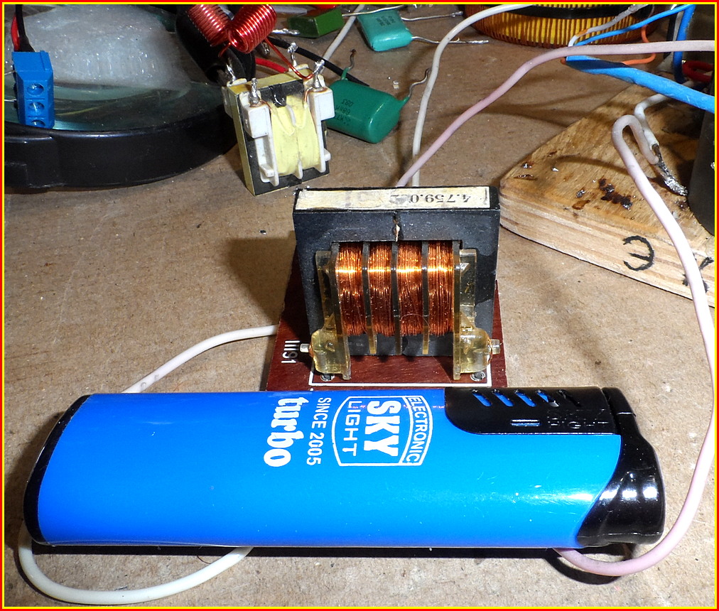

Остановился на этом трансике, не знаю из какой он аппаратуры, но результаты на нем лучше всех остальных
Зажигалка рядом с трансом - для визуализации

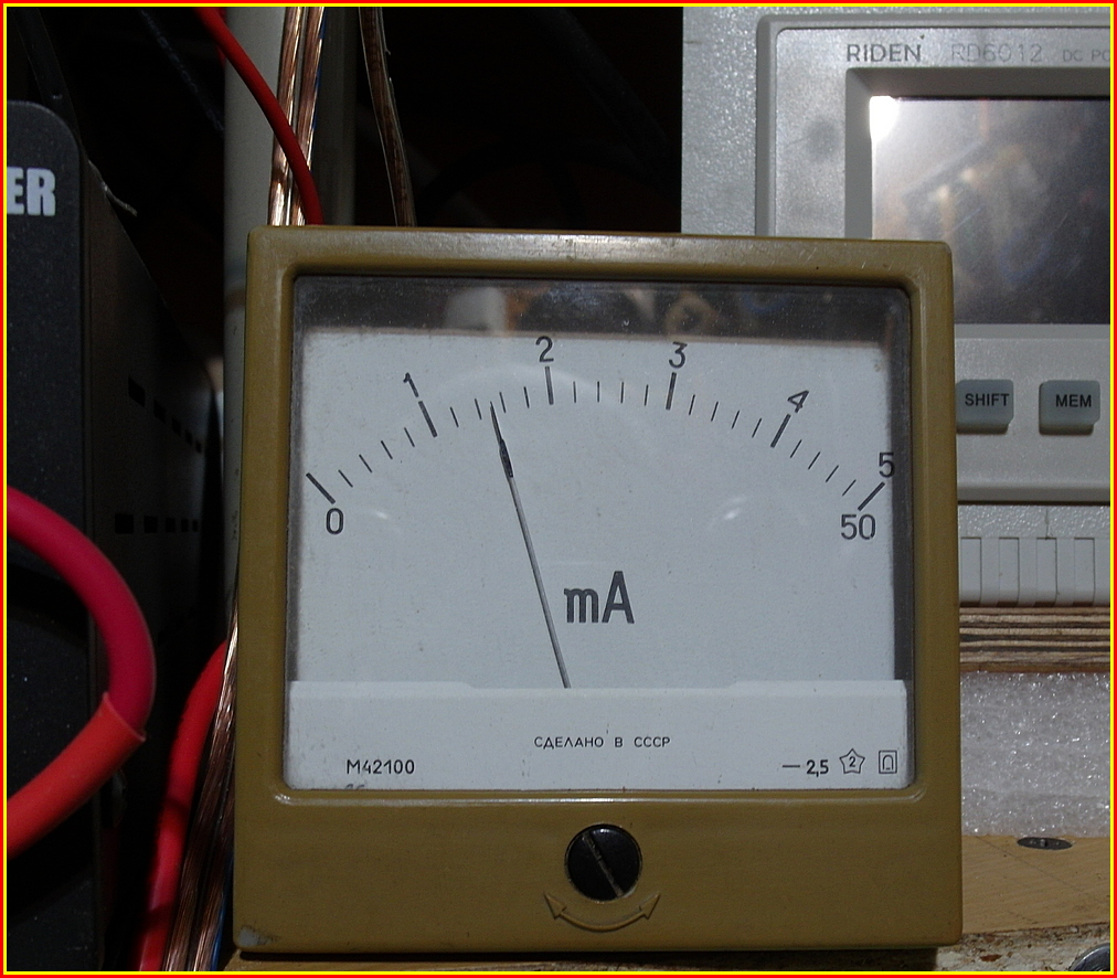

Для чистоты экса ток потребления меряю стрелочными головками, так надежнее и честнее
Вся моя гравицапа с двумя светящимися светодиодами потребляет 1,5 мА

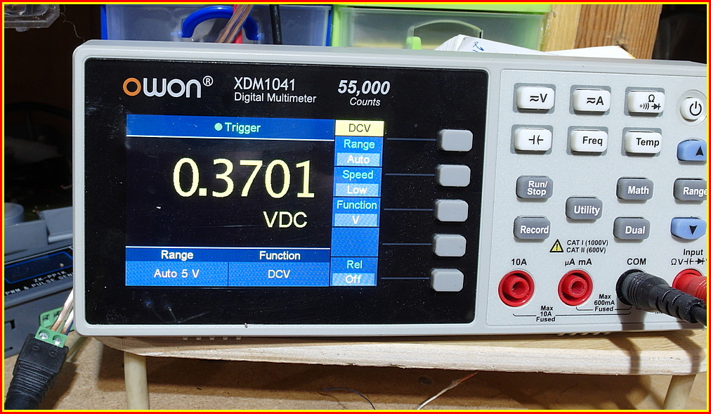

А напряжение можно мерить и цифровыми, иногда важно видеть второй-третий знак после запятой.

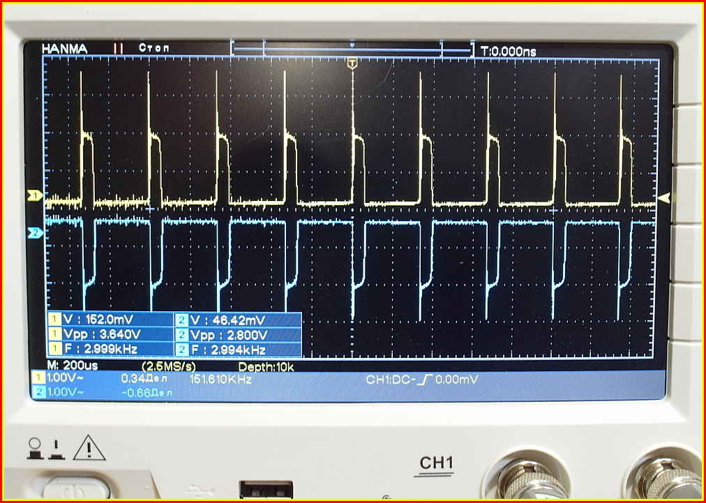

Это форма сигнала на коллектор/эмиттер (желтый луч) и база/эмиттер (синий луч)
Частота около 3 кГц. Транзистор работает при 0,15 вольт на базе, для меня это вполне приемлемый результат.

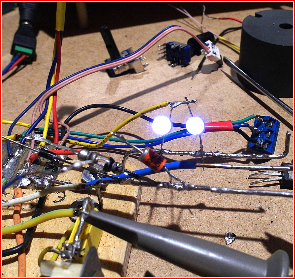

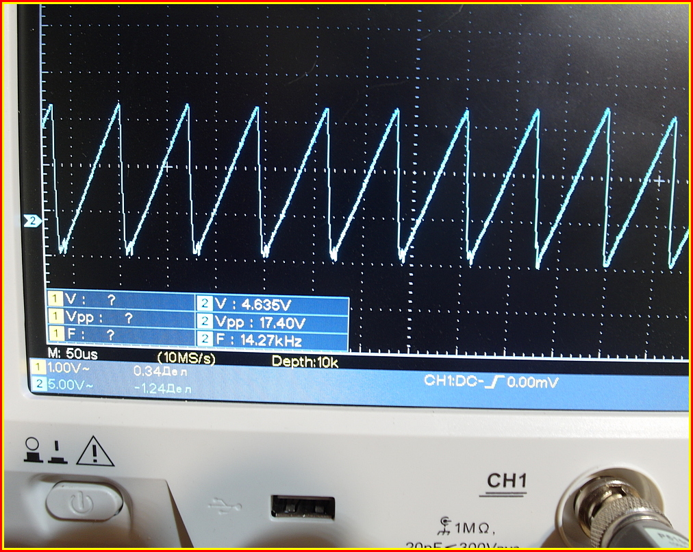

Ну а это картинка на самих светодиодах, тут я че-то недогоняю - какая-то пила... Почему пила? Зачем пила?
Светодиоды висят между коллектором и базой. частота 14 кГц, амплитуда в RMS пляшет от двух до пяти вольт...
Ну и сами светодиоды... Не на полную яркость светят, но довольно прилично

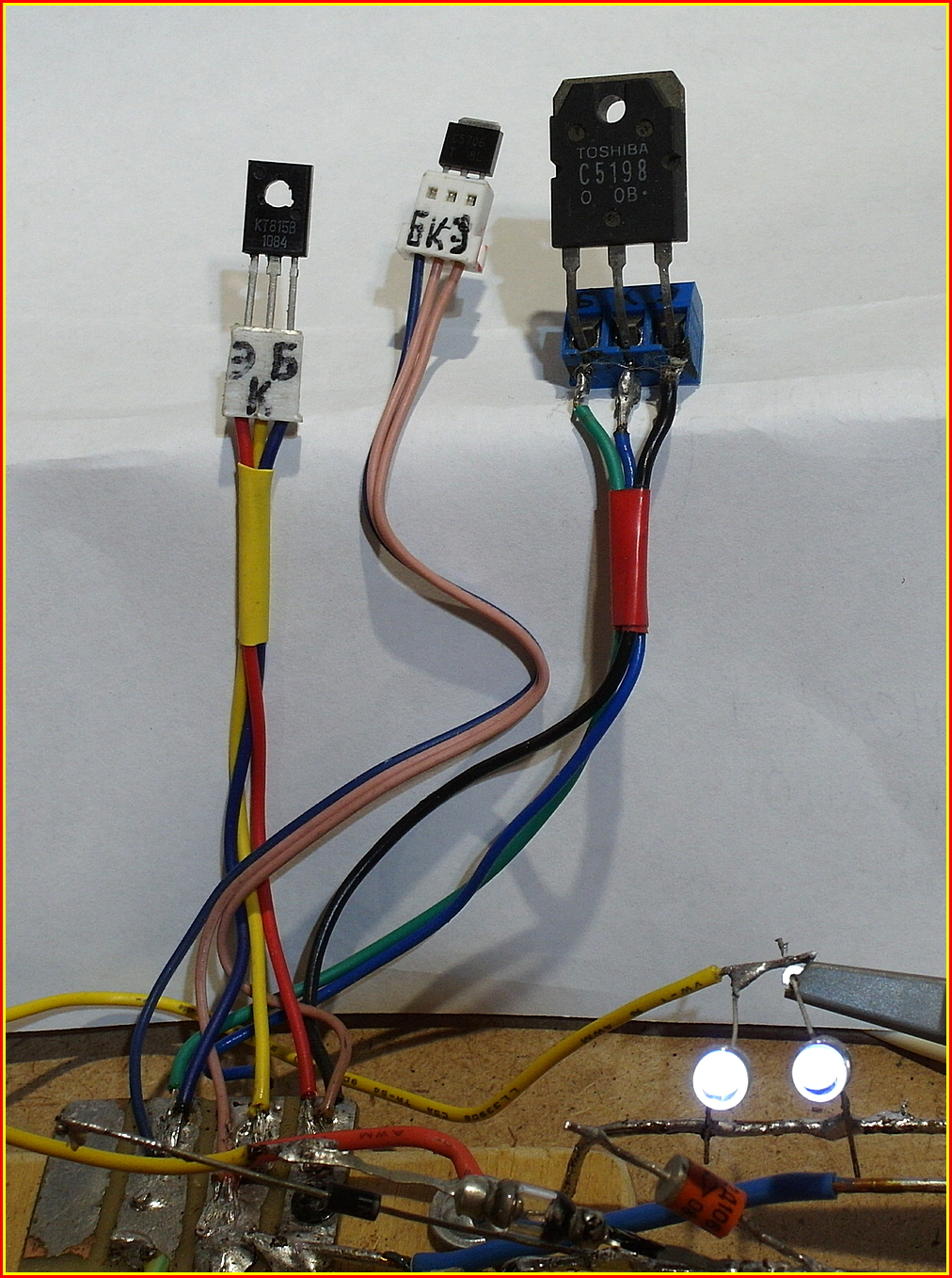

За частотами не следил - какие вылезут те и будут..

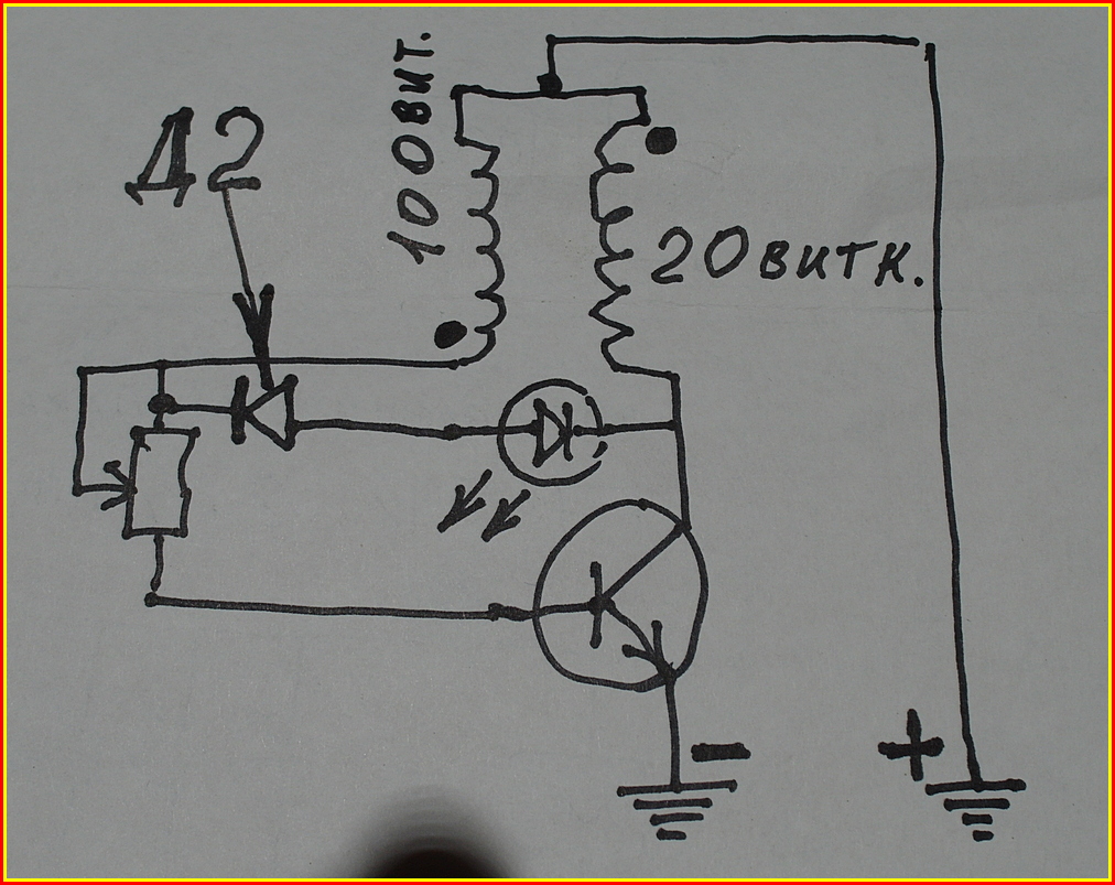

Если будешь собирать по моей схеме, поставь диод Д2 - с ним гораздо ярче при меньшем потреблении
Я вывел запараллеленные разьемы "мамка" для подбора транзисторов - быстро, удобно и практично.
Справа для мощных транзисторов, средний для 5706-5707, левый для КТ815, 817 и проч. Можешь втыкать по два транзистора, у меня на 5707 + С5198 светит от нуля до самой яркости через мигание, при мигании яркость вообще офигенная, аж глаза режет..

Да, старый добрый советский стеклянный германиевый Д2.
Если есть, попробуй из транзисторов D2172 - отлично работают!
Эксперименты NikAndr-а #210967
Который стекло д2, оно?
Диоды Д2Г - это германиевые точечные диоды.
Их основное предназначение - детектирование и преобразование сигналов с частотой до 155 МГ
IN точно не то, UF возможно, но это не точно.
Там по фото.
С/У
