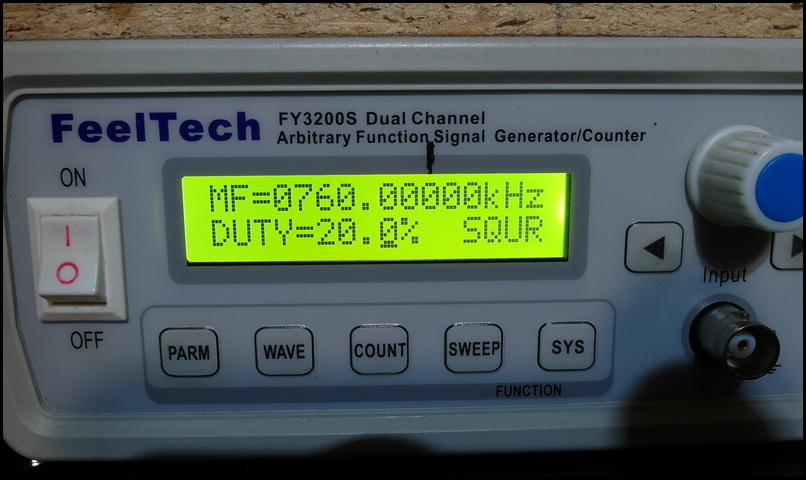

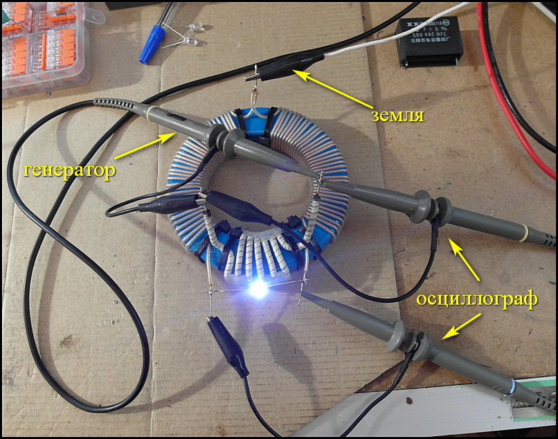

Перемотал транс на кольце ЕПКОС, витки те же, что и у Уткина - 6 витков индуктор и съемная 30+30
Работает на частотах 380 кГц и 760 кГц почему то на удвоенной частоте.. Скважность 20% Но можно и другие параметры найти
Земля (антенна) очень большое влияние оказывают на яркость светодиода.. Вместо земли пробовал одним концом подключать кондер 1 мкф, второй вывод кондера - висит в воздухе - светит ПОЧТИ так же как и с землей.. Берусь рукой вместо земли - светит тускло как без земли, вероятно во мне не такие ионы с мюонами бегают, как в земле и в антенне

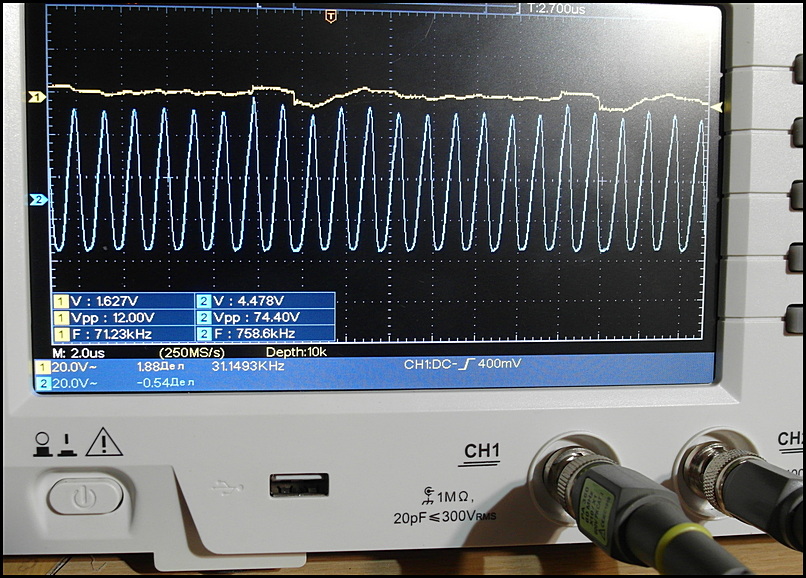

На осцилке 1,627 в - с гена, а 4,478 в - это на нагрузке. Цифры - RMS
Синий - нагрузка, желтый - ген, но картинка на желтом какая-то невнятная. Без светодиода картинка красивая, как и положена, а со светодиодом какая-то крякозябра..
