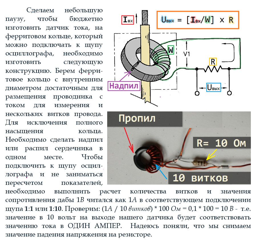

Вот смотри, это из моей работы над которой работаю бюджетный датчик тока для осциллографа, правда постоянный он не измеряет только переменный или импульсный.

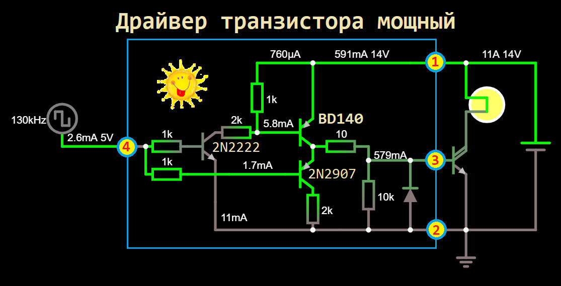

Столкнулся я с бюджетным мощным драйвером для транзистора те что в сети малюЮть только инвертируемые которые стабильно работают.
Вот мысли не инвертируемого к слову много можно ключей подключить параллельно если МОСФЕТЫ (пока только мысли еще не проверял)
tinyurl.com/y8btm97a

А зачем так заморачиваться? Возьмите готовый драйвер ТС4420 (3А) работает прекрасно.

dozor пишет: А зачем так заморачиваться? Возьмите готовый драйвер ТС4420 (3А) работает прекрасно.
Во первых горят, и они не любят работать с составными транзисторами выходное напряжение критично для меня. Пару сжег полез в специальные а они стоят а этой байды много потому выхожу из обстоятельств БЮДЖЕТНЫХ

Я не работаю c IGBT . У меня очень хорошо работают MOSFET 65C7019 600В -700В 70А Rds=0,019-0.02 Ом в паре с TC4420.
