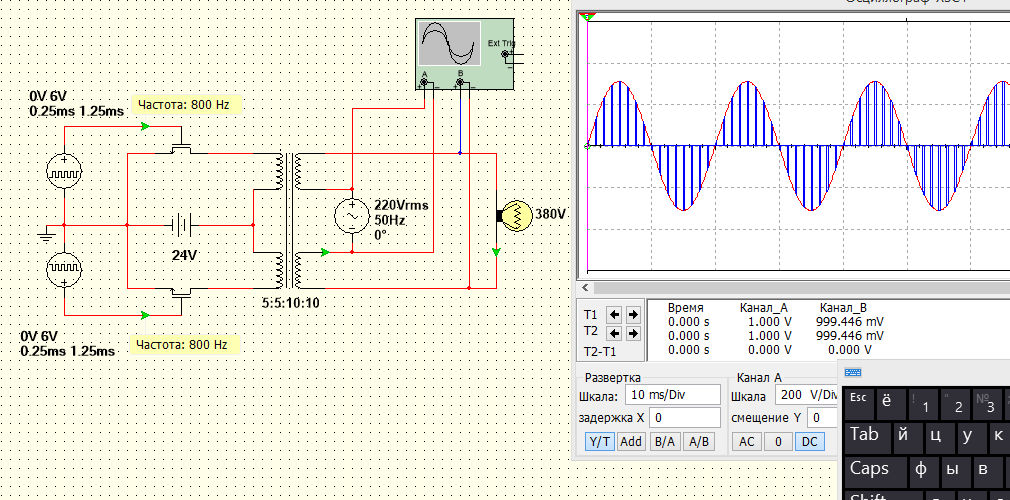

Как-то сложно вы тут собрались одно в другое фписывать. Вот собрал пример с кратностью частот 1:16 для начала
чтобы всё было видно 50Гц и 800Гц... :) Само собой условные генераторы: пуш-пулл и сеть 220В находятся в фазе.
Спасибо сказали Олег

ArLeg пишет: Как-то сложно вы тут собрались одно в другое фписывать. Вот собрал пример с кратностью частот 1:16 для начала
Это понятно, вариантов много, но надо не модуляция, а другое , имеется ввиду процесс сопутствующей этой модуляции.
То что происходит в схеме ЧИПа при получении с 25 в питающего 750 в выбросы - этот процесс...

Два вида токов [тема для практиков] #101179
Тут и будут выбросы после 24В как положено, и даже в симуляторе они будут выглядеть вполне реалистично. 750/25=30 добротность
всего, ничего сверхъестественного.

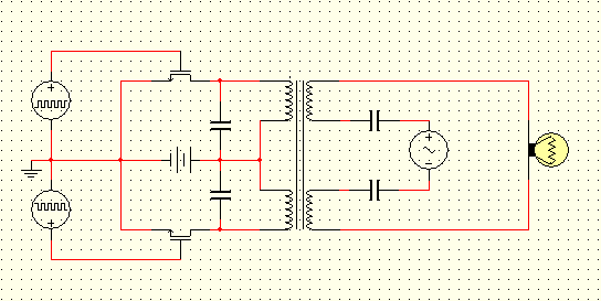

Само собой в пуш-пулле надо устроить на первичке токовый резонанс чтобы он дал упор энергии которая попрёт в обратку, а на вторичке резонанс напряжений. Без симуляции схема будет выглядеть иначе - добавится 3-4 кондёрика резонансных. И будут процессы, которые резонансные и верно накладывающиеся без кучи деталей.
А то что выше было показано несколько страниц - напомнило поиски МегаСЕ по Романову 5-летней давности, вдалбливание ВЧ в полупериоды НЧ самым сложным и неверным способом, только в другую сторону полярность по ВЧ.
Примерно так как блок-схема. Земли не надо, деталей минимум. Цвет тока на искре можно любой какой нравится получать если это важно.
Спасибо сказали AntonW
