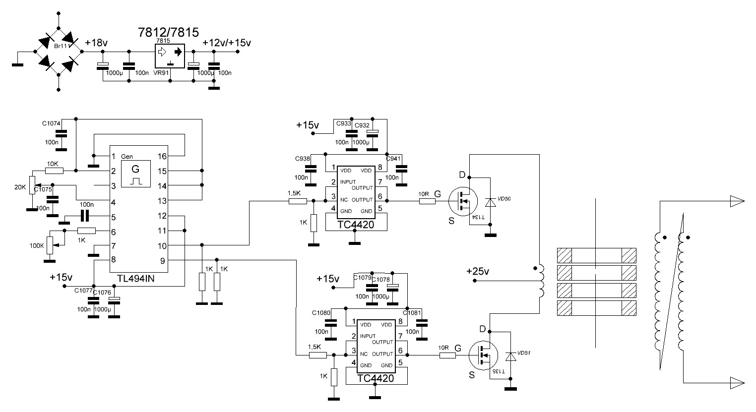

Просили без теории, тема чисто практическая.
А чтобы не заблудится в теме я предлагаю сделать первый простой опыт. Те кто сделает: с ними буду разговаривать о втором опыте.
С ув.
С ув.
8 года 4 мес. назад
Приветствую, приятно видеть практиков в данной ветке.
Размер не критичен, важно правильно намотать первичку и вторичку. Любой феррит с габаритами позволяющие намотать приблизительно схожий транс.
Если нужно замерить индуктивность первички и вторички - сделаем!

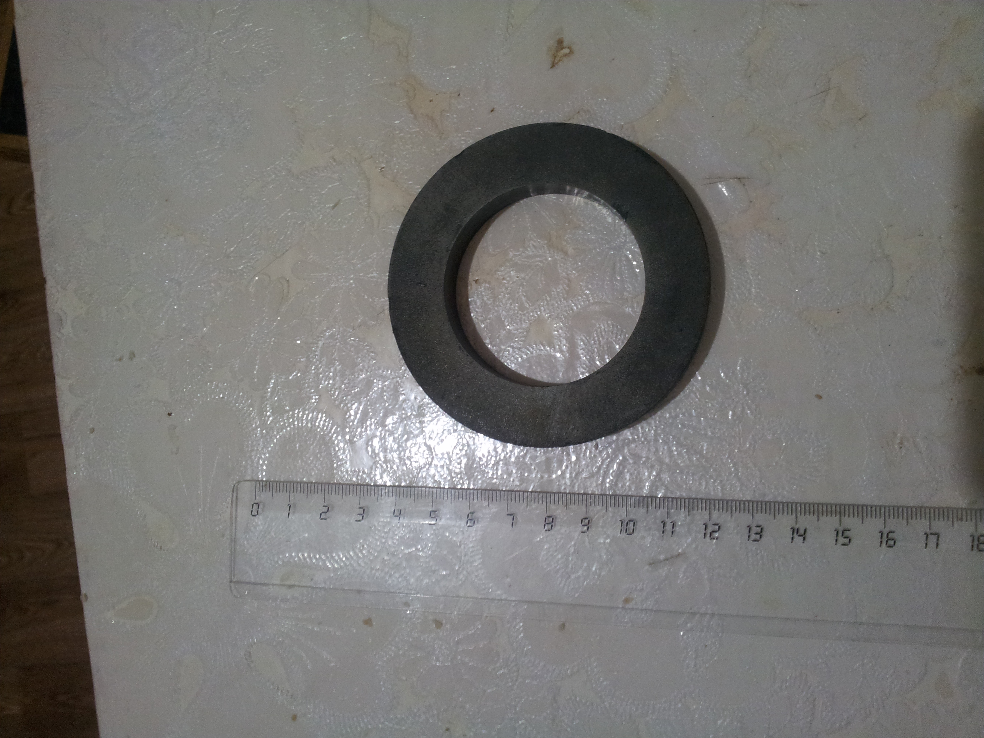

Два вида токов [тема для практиков] #100238
NikAndr пишет:
AntonW пишет: М2500НМС-1 80Х50Х12
Размер критичен? Именно таких нет, есть больше и гораздо больше
