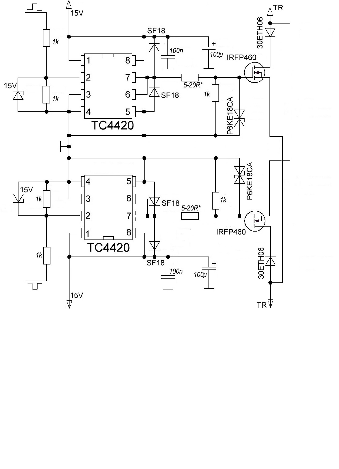

Alvis, забыли истоки транзисторов подключить к земле.
Делал вот такой известный вариант ,прекрасно работает.

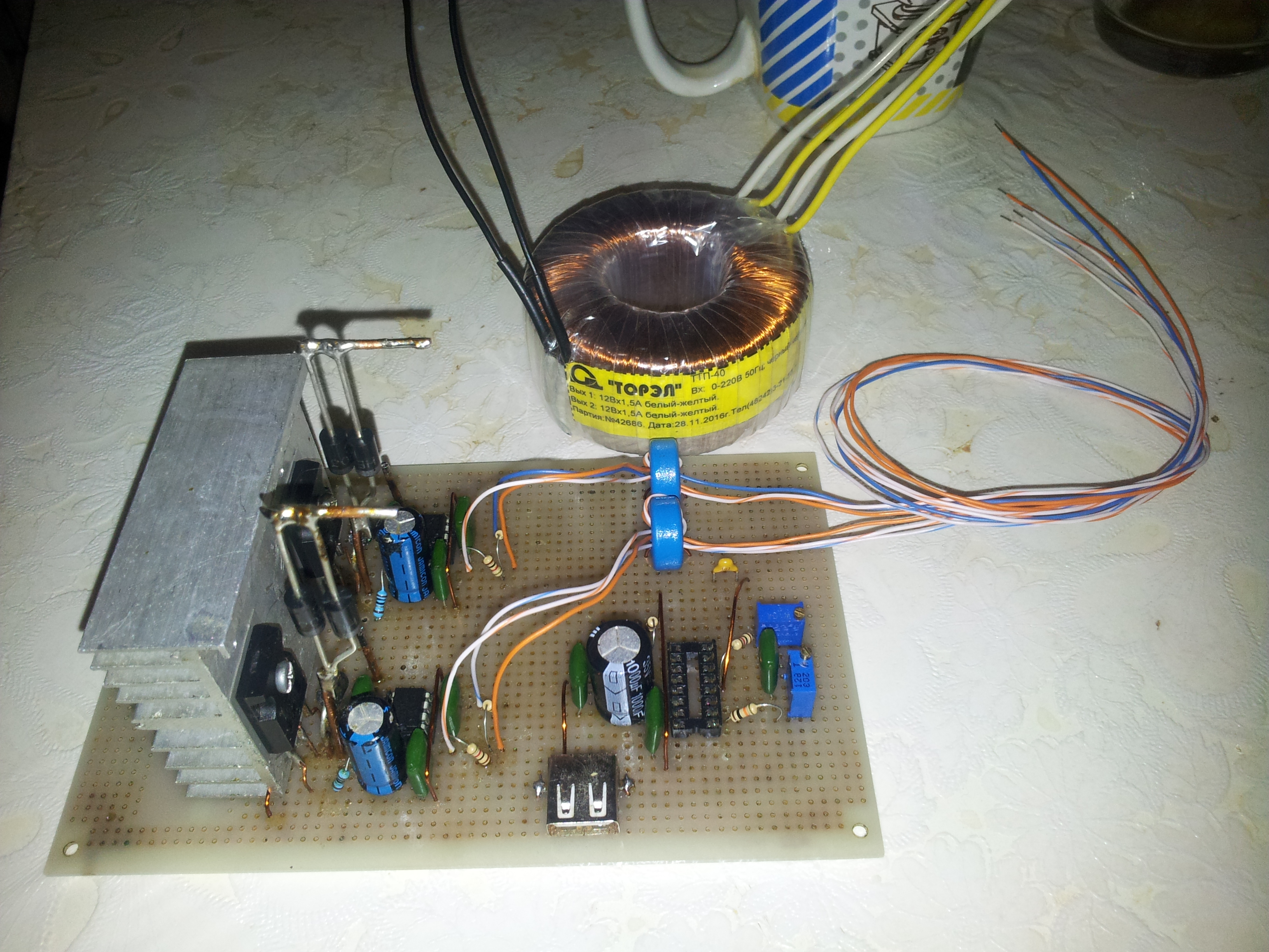

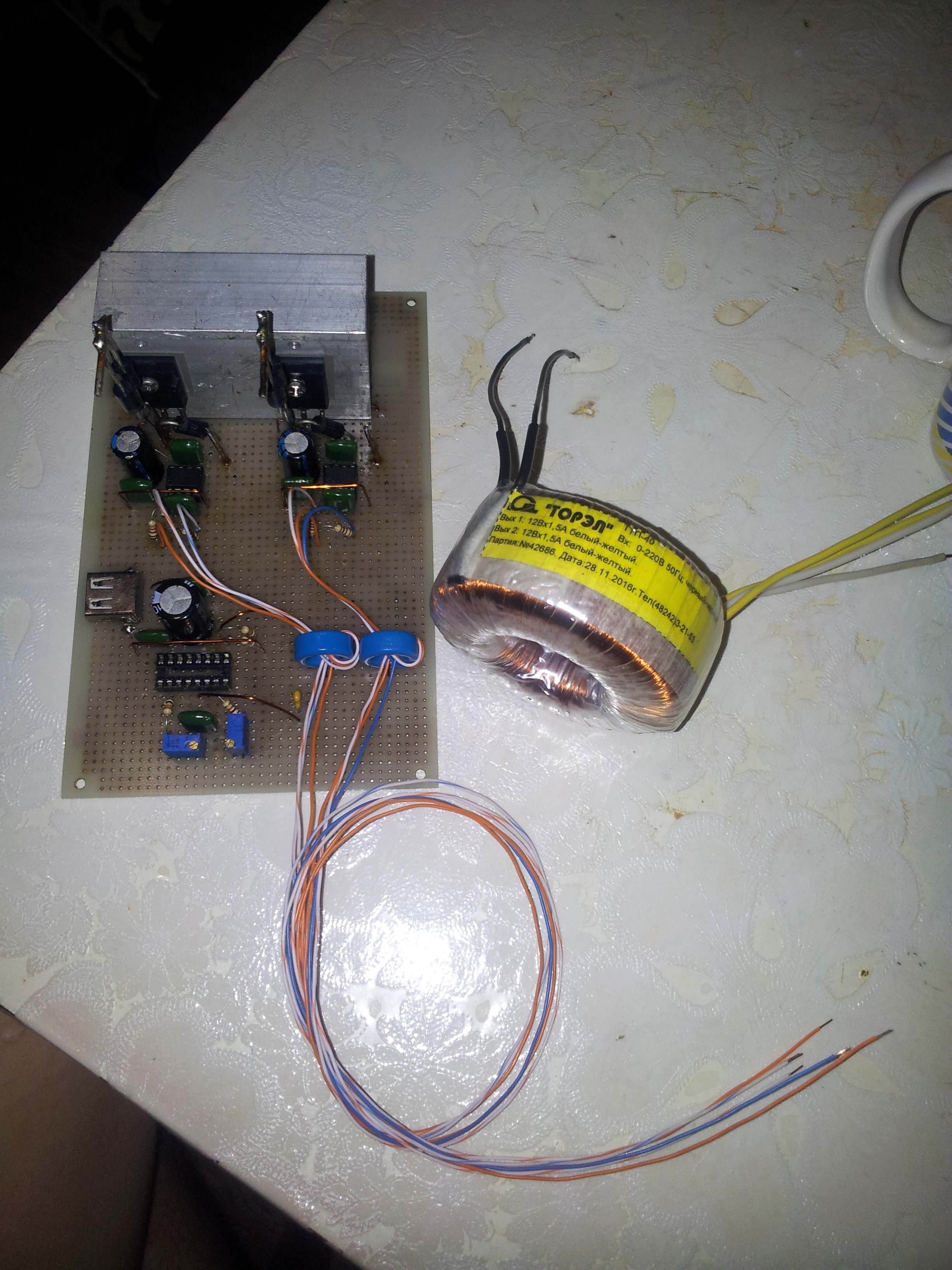

Ключи взял от бывшего пуш-пулла, допаял сверху диоды 2 в параллель:
Транс буду испольщовать тороидальный 40 вт:
В течении 2-3 дней проверю...

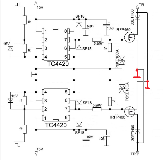

Элвис нарисовал так как просил Антон,
И ещё = "МЕНЯ ТЕРЗАЮТ СМУТНЫЕ СОМНЕНИЯ"

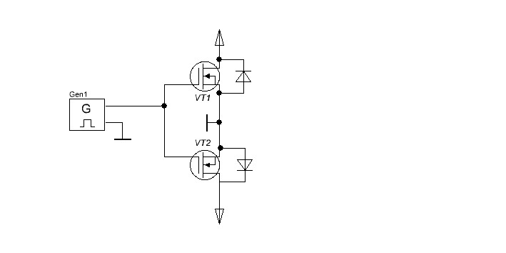

Как я понял надо так?
сие давно используется в телеках
вот стоит ШИМ и модулирует синусоиду килогерцами
а вообще я вам так скажу, разницы нету в какое место горба вы будите пулять импульсами на выходе всегда вы получите ОЭДС. можите хоть постоянку коротить называется это DC DC преобразователь

Можно оставить только две дорисованных земли, а остальную схему выкинуть, транс уже закорочен

Эту схему спасет только гальваническая развязка
