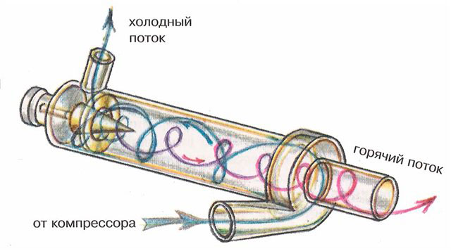

кто хочет понять принцип, распечатайте эту картинку и смотрите на неё пока не дойдет...
вот та остроконечная пика если что называется на чертеже ДРОССЕЛЬ.

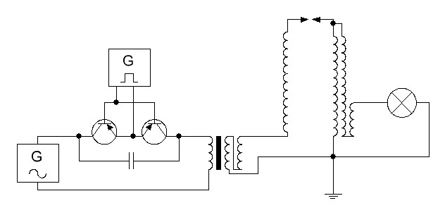

Мне кажется тебе надо менять накачку, ты же хочешь получать на выходе переменный ток 50 герц?
Я давно делал , перерисовал к твоему опыту.

Вадим, полную схему прерывателя можно глянуть? Или ссыль.

Alexol пишет:
DELAMORTO пишет: Мне кажется тебе надо менять накачку, ты же хочешь получать на выходе переменный ток 50 герц?
Мне кто то мое же видео показывал не так давно по этой схеме. Позже это почему то схемой ЧИПа назавут...)))
2 ключа, управляются генератором меандра. В результате на индуктор идет нарезанный синус с высокой частотой. Частоту как раз надо подобрать по фитону , как у Антона. Можно гальванически развязать ключи и генератор. Прелесть схемы, что можно подавать любое напряжение , хоть с розетки. Нагрузка схемы не влияет на ее настройку.

Теперь отцепи резонатор и эти катушки и замкни без них, будет тоже самое.
