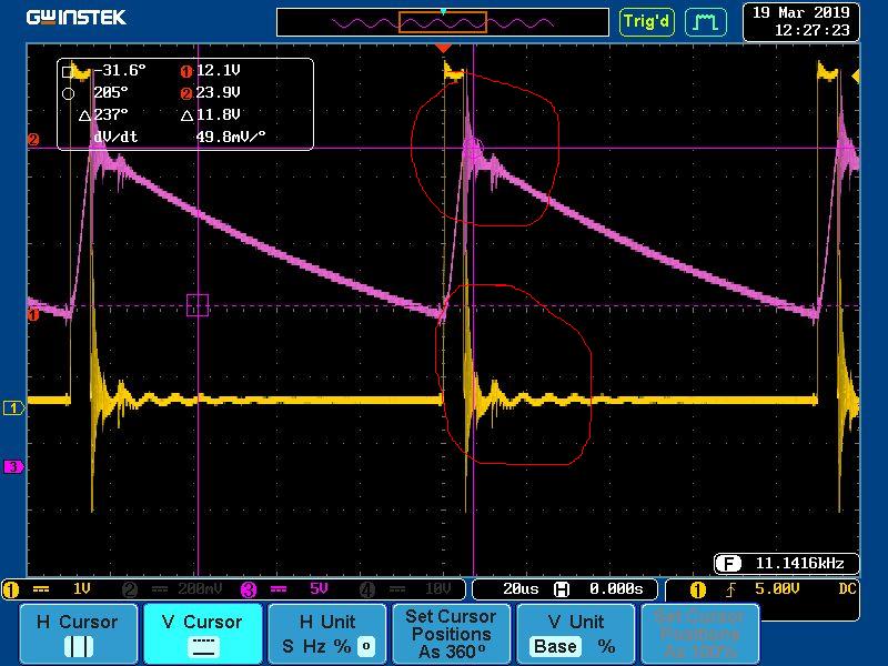

Для демонстрации сверхтоков использовалась схема контроля заряда АКБ/Конденсаторов. Напряжение питания 24.3 вольта, схема контроля заряда настроена на начало заряда с 12.6 вольт, верхняя граница, начиная с которой начинается разряд - 24 вольта. Амплитуда напряжения задаётся в настройках. В любом случае она невелика в отличии от токов, которые в момент начала разряда конденсаторов - максимальны.

Вы, прежде чем воздух сотрясать, сами прослушайте. В ролике упоминаются ультравысокие частоты. УВЧ Радиочастоты 300 3000 МГц. [ГОСТ 24375 80] Возьмите осциллограмму, я их во множестве прилагаю и покажите свою мудрость там, а не выкладывая не пойми что, не пойми о чём.
chiksat пишет: прежде чем сотрясать я это давно проверил, при разряде на катушку, там возникают свабодные колебания (звон), вплоть до мегогерцев и гиг, вот они как раз и ищуть путь через лампу, потому что провод для них изолятор, а разряд всего то инециирует их, А не разряд идёт по лампе. вот они видны на ващей осцилке. тоесть вы при помощи НЧ вызвали колебания ВЧ те в сваю очередь пошли по лампе И ЗАЖГЛИ ЕЁ...
Здравствуйте!
Жёлтый луч вообще не при чём - это пять вольт управления транзисторами вне схемы. А ВЧ колебания, отмеченные Вами на бордовом луче, вызваны закрытием/открытием ключа не могут являться причиной свечения лампы. В схеме есть регулировка управления временем в течении которого происходит разряд конденсатора на нагрузку. Уменьшая его, согласно Вашим предположениям лампа должна продолжать гореть, но увы... И наоборот, яркость ЛН увеличивается при увеличении времени разряда конденсатора. Тоесть причиной свечения лампы отмеченный Вами участок является не может. Причина в токах разряда конденсатора. В скорости его изменения.
Непонятно другое. Малое сопротивление индуктивности является причиной увеличения тока в данном участке цепи, но образованный ток, по понятным причинам, преодолеть индуктивность не в состоянии и выбирает любое иное направление. В данном случае участок с более высоким сопротивлением. Но в то же время взаимоиндукции (если это она) в избытке.
