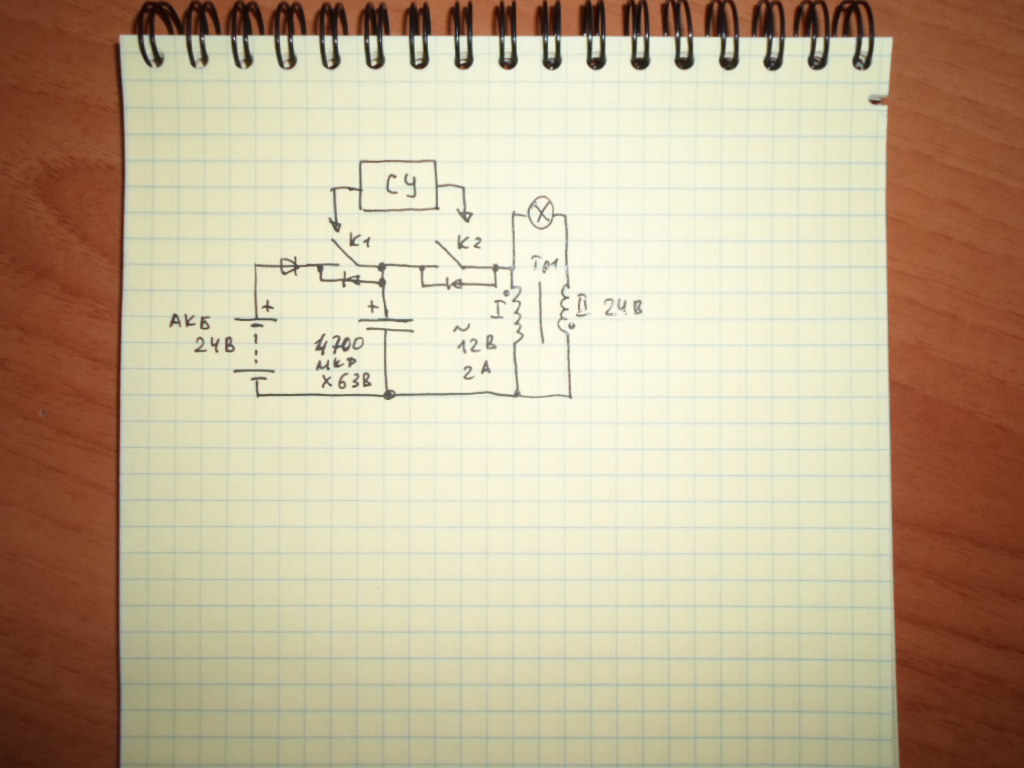

dozor пишет: Интересное решение по поводу подключения нагрузки (лампочки). Что Вас к этому подтолкнуло? Почему именно так подключаете? Из вашего поста я нарисовал принципиальную схему. Но без второго конденсатора т.к. при отключении ключа импульс ОЭДС через диод К2 прилетит обратно на кондер.
при отключении К2 НЕ будет ОЭДС вернее будет но г-х так его сожрёт нагрузка вот так.

dozor пишет: Лампочку почему так подключаете, очень интересно мне узнать.
При таком включении на нагрузке будет ток первички+напряжение первички и вторички!

diod пишет:
Теперь понятно. Должно получиться. Сейчас перерисую в читаемую схему.

Вот перерисовал схему в читаемый вид.
