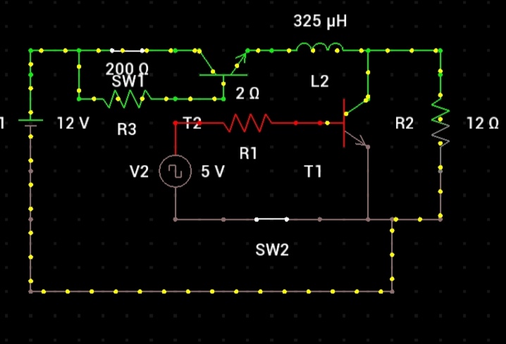

Как я понимаю этот процесс ( " в меру своей испорченности )Главное в этом деле Индуктивность в цепи, ее прерывание получения импульса самоиндукции и направление этого импульса в нагрузку. По сути мы коротким часть цепи потом размыкаем " цикл повторить". В этот момент импульс с индуктивности отравляется по " большой" цепи через нагрузку и далее на клемму минус аккумулятора. И того имеем несколько основных параметров которые можно менять, индуктивность частоту прерыааний и собственно скорость размыкания.
Интуитивно чувствую, что у этом что- то есть. Но на словах не всё понятно. Ты хоть от руки сземку накалякай. Чтобы точнее понять, твою задумку.
Да это принцип dc dc преобразователя ( повышающего) напряжения. Единственно там малые индуктивности ( но вольтаж поднимают) и там много "перемычек " для ВЧ СВЧ тока, от сопротивлений до конденсаторов. Не все конденсаторы держат частоту а только специальные. Зачем их туда суют не понятно. Потому что некоторые аппараты работаю на десятках мегагерц. ВЧ /СВЧ "проскочить" электролитический конденсатор, " раз плюнуть. Так примерно выглядит общая схема без "лишней обвески" Заместо генератора транзистора можно воткнуть разрядник какой.

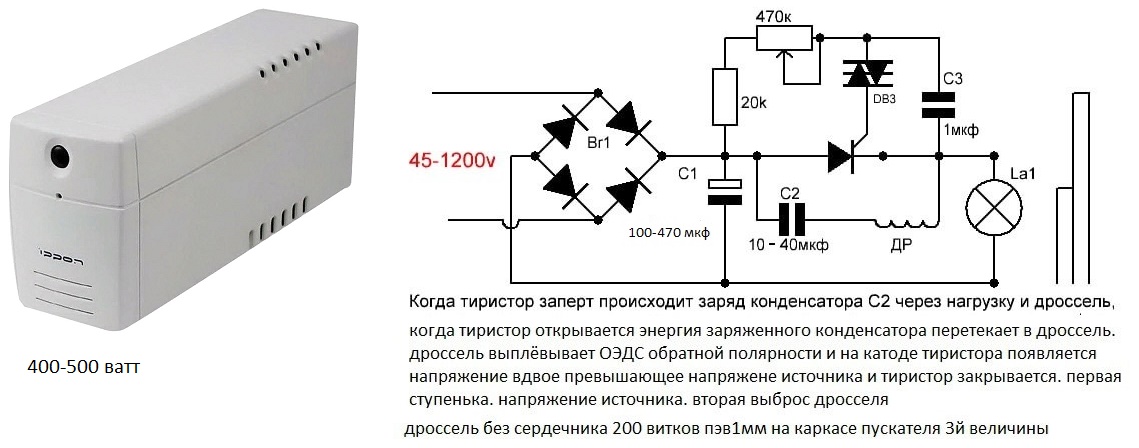

джей ну это слабенький лов. бесперебойник с ключём больше даст
