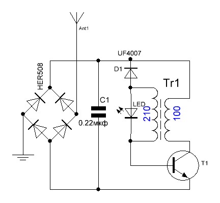

Генератор работающий от сетевой наводки 50гц.
Схема представляет из себя блокинг генератор или качер.
Подключение питания не требуется.

Плата на видео осталась от фонарика Бронепоезда дабы добру не пропадать решил использовать.

jay80 пишет: если вместо антенны второе заземление????
Не пробовал ,думаю не будет работать.
А с двумя антеннами будет , одну наверх другую на пол.

Генератор получился довольно высоковольтный
если например подключить антенну к корпусу какого нибудь электроприбору то напряжения на кондёре достигнет 90вольт и транзистор сгорит
также и светодиоды пожечь можно.
Также генератор если в генератор поставить например конденсатор 470мкф и зарядить от 12 вольт то работать
будет сутками без заземления и антенны.

Green пишет: Генератор получился довольно высоковольтный
Ну так например если дома стоит компьютер и провод заземления в проводке фактически не заземлен или вообще отсутствует, то на корпусе его будет около 110В переменного тока. Такова конструкция входного фильтра импульсных блоков питания используемых в компьютерах. Но это уже не свободная энергия, за неё по счетчику платить придется.

Я написал как делать нельзя а то сгорит.
Ничего никуда подключать не надо всё и так работает. Антенна заземление и всё.
Генератор суперэкономичный.
Все акулы деламорды итд нервно курят со своими фэйками.

Забыл сказать схема хорошо работает на транзисторах КТ3102 И MPSA18 а на других хреново.
Также может работать и без диода uf4007 но не стабильно и может не запустится.
Кусок провода маленький на видео с ним легче запускается.

В продолжение вашей темы. конец антены можите воткнуть в "0" ноль розетки 220в а провод заземления на батарею отопления разница в свечении светодиодов будет сильнее. Ради интереса проведите вот такой эксперимент: если Вы живете в городе то естественно весь город утыкан передающими антенами от сотовой связи и промышленными помехами. Подключите Вашу схему выйдя на улицу (забейте кол заземления и протяните провод антенны на соседнее дерево или куст)-что из этого получиться? Напишите...

Gosha пишет: Green привет слушай а где эти чашки можно выковырять давно их хотел приобрести ? не встречал как то и в магазе ща такова не продают .
Привет Gosha. Чашки на радиорынке. По моему в старых катушечных магнитофонах есть. И в некоторых старых
блоках питания.
Будет работать и на строчнике но хуже колличество витков такое же.
Витки в чашке намотаны в навал. На строчнике тоже мотал в навал.
