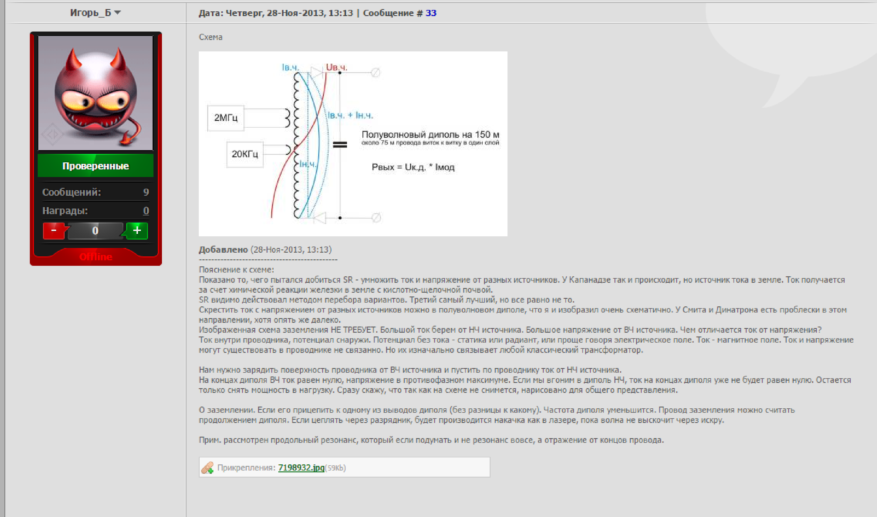

piton6 пишет: В сущности, мы имеем у автора Смесь индукционки ( по НЧ) и Теслы (по ВЧ) настроенную на лямбду волны.
Все равно все фейк!!! :) :) :) :silly:
Поэтому задал вопрос о габаритах девайса?????

user_bad пишет:
По габаритам у автора только упоминание о сонаре. Возможно он коробку изменял, подгонял под размер.

Я не спорю но длину катушки тогда надо вписать в габариты, т.е. 19 см а здесь никак не уместишь 130 витков с шагом 2мм. Там коробка такая что изменить сложно.
Собран в корпусе от зарядного устройства Сонар УЗ 207.01.

piton6 пишет:
user_bad пишет: Читал, но там нет явно написанного об этом, есть некая диаграмма в которой показаны расположения катушек, но как это на самом деле я не знаю.
Слова Автора из мануала и там диаграмма далее:
"Чтобы разрушить энергетический баланс системы, необходимо ввести в нее
дополнительный источник мощности. Причем этот источник должен быть не
резонансным для резонатора. Рассмотрим, как это можно реализовать:
Распределение тока и напряжения в волновом резонаторе
Черным цветом показан контур ВЧ генератора. Две обмотки контура
расположены возле пучностей тока и фактически выполняют роль индукторов,
аналогично трансформатору Тесла. Катушки должны быть намотаны в
противоположных направлениях, поскольку токи в местах их расположения меняют
направление, а ЭДС полярность.
Зеленым цветом показан контур НЧ генератора. Обмотки так же расположены
возле пучностей тока, но при этом намотаны в одном направлении. Поскольку ВЧ
токи в местах расположения НЧ катушек встречные, наводимые ВЧ ЭДС
вычитаются и не оказывают влияния на контур.
В то же время, за счет встречного включения ВЧ катушек, НЧ ток наводит в них
так же встречные ЭДС, и таким образом исключается влияние НЧ тока на ВЧ
контур.
В результате на выходе резонатора одновременно присутствует сильный ВЧ ток
и определяемое генератором НЧ напряжение."
ИЗ диаграммы все понятно. Где какие катушки расположены. Из описания, как настраивать.
Он сперва говорил, что ВЧ катушки по три витка находяться одна под другой, а теперь уже вроде расказывает сказки, что они по краям должны быть?

Да одна под другой ВЧ катушки в первом описании, но не факт что это его описания, он открешивался от них на скифе, от первого точно, надо спросить у купивших.

При расположении одна над другой и встречном включении вообще проблема с генерацией, при 2-х витках.
