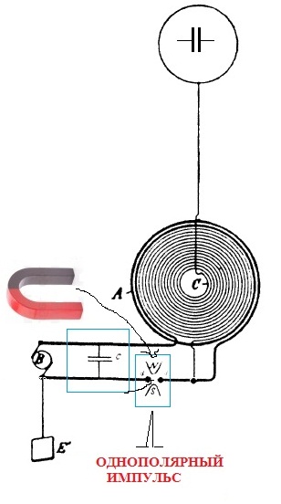

Коллеги! Может кто-нибудь из вас без "бла-бла-бла" и напускного пафоса, просто и понятно (как Stalker например) показать как сделать качер с однополярными импульсами на вторичной обмотке? Вы ведь это имеете в виду, говоря "ДАЁТ ОДНОПОЛЯРНЫЙ ИМПУЛЬС" ?

Saeed пишет: Коллеги! Может кто-нибудь из вас без "бла-бла-бла" и напускного пафоса, просто и понятно (как Stalker например) показать как сделать качер с однополярными импульсами на вторичной обмотке? Вы ведь это имеете в виду, говоря "ДАЁТ ОДНОПОЛЯРНЫЙ ИМПУЛЬС" ?
К сожалению, это - невозможно. В первичке, да. Во вторичке, нет. Там могут быть либо затухающие синусоидальные колебания (если возбуждение первички происходит реже чем собственные колебания вторички). Либо, незатухающие синусоидальные колебания (если возбуждающие импульсы совпадают по частоте с колебаниями вторички).

как и ожидалось, отцы на мой вопрос промолчали :)
на видео кстати видно что качер у человека "даёт" таки СИНУС. Диод в схеме дал небольшую помеху и всё.
Это и понятно. Невозможно создать в качелях (свободной колебательной системе) колебания только в одну сторону, тем более резкие. Да, можно резко и сильно бить по качелям, но они будут качаться только гармонически. Ткже как и пружину не заставишь колебаться только в одну сторону и быстрее чем её собственные колебания. Поправьте если я не прав.

Да Виталий прав !
Saeed - Что тебе даст ОДНОПОЛЯРНЫЙ ИМПУЛЬС только в вторичке ?
Ускоряющий импульс - т.е. поток электронов в одном направлении , нужен только в первичке , да. !!
но это уже не Тесла но катушка Одина.
