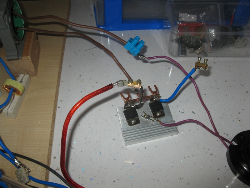

Настройки и эксперименты нужно производить под нагрузкой. А исключить влияние на волновые и резонансные процессы самой нагрузки позволяет диодный мост. Я сделал его из самых быстрых и мощных диодов, какие только нашёл. И вот, не протянув и десяток включений, они приказали долго жить. Встал вопрос, а какие вообще туда можно использовать диоды? Стояли 150EBU03

Saeed пишет: Настройки и эксперименты нужно производить под нагрузкой. А исключить влияние на волновые и резонансные процессы самой нагрузки позволяет диодный мост. Я сделал его из самых быстрых и мощных диодов, какие только нашёл. И вот, не протянув и десяток включений, они приказали долго жить. Встал вопрос, а какие вообще туда можно использовать диоды? Стояли 150EBU03
ТЫ троллейбус запитывал ???!.... :blink:
Может моща прёт троллейбусная? В общем разобрал мост. Оказался полностью выгоревший 1 диод. Включил по схеме: 2 диода впараллель на одном конце гранаты, там же земля, на другом конце ничего. Эти 2 диода на радиаторе без обдува просто адски греются уже через 2-3 секунды. В нагрузке лампа еле светится. Ампераж тот же что и без диодов, свечение лампы тоже. И это всё только на одном качере без пуша! Качер настроил на ту самую частоту что писал выше - 1,64МГц путём намотки 8 обратных витков поверх верхней части качерной катушки, и чуть сдвинув индуктор вправо(тоже что обрезать число витков ). Что ТАК может нагревать 300 амперную сборку? Может они тоже конченые? Но тестер кажет что нормальные.
высокая частота и большое падение напряжение на самих диодах.
я делал обратох. блок питания и поставил на 140 или 300 нс диоды, точно не помню, я думал, что они будут выпрямлять так хорошо как и 35 нс, обо были около 20 ампер, частота было около 100 килогерц, а удивился, что они так нехорошо выпрямляли и грелись сильно. даже на 200 вольт и 35 нс на радиаторах 20 ампер с течением времени грелись сильно. это еще потому, что на выходе 24 вольта, по идее и надо ставить диоды на 50 вольт, у них меньше падение напряжение. но у обратоходовика есть такая специфика что нельзя их ставить,когда я ставил шотки на 40, 60 вольт, они сгорали. поэтому приходиться жертвовать и 1 вольт терять на падении напряжения, это будет переходить в тепло. у шотки 0,5 вольт падение напряжения.
1 умнж на 5 ампер равно пять ватт в тепло уходит. у шотки бы уходило 2,5 ватта на тепло примерно, я цифры немного огрубил. поэтому уже у обратох боок питания нельзя получить очень высокий кпд изза диода. если он 5 ампер и 24 вольт и 120 ватт, то 5 ватт уже пойдет на тепло точно. но еще при переключении диоды уходит чачть энергии на тепло, и чем выше частота тем больше уйдет на тепло, но есть плюс, что зато меньше провода надо, меньше сердечник и меньше габариты ари выше частоте.
