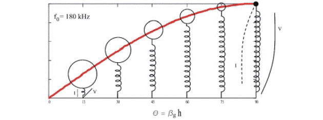

Viaceslav_C_ пишет: Волновому вообще поф на ваши конденсаторы.
Вячеслав, Вам эта картинка ни о чём не говорит?

Alfic пишет: Вячеслав, Вам эта картинка ни о чём не говорит?
Смотря что рассматривать.

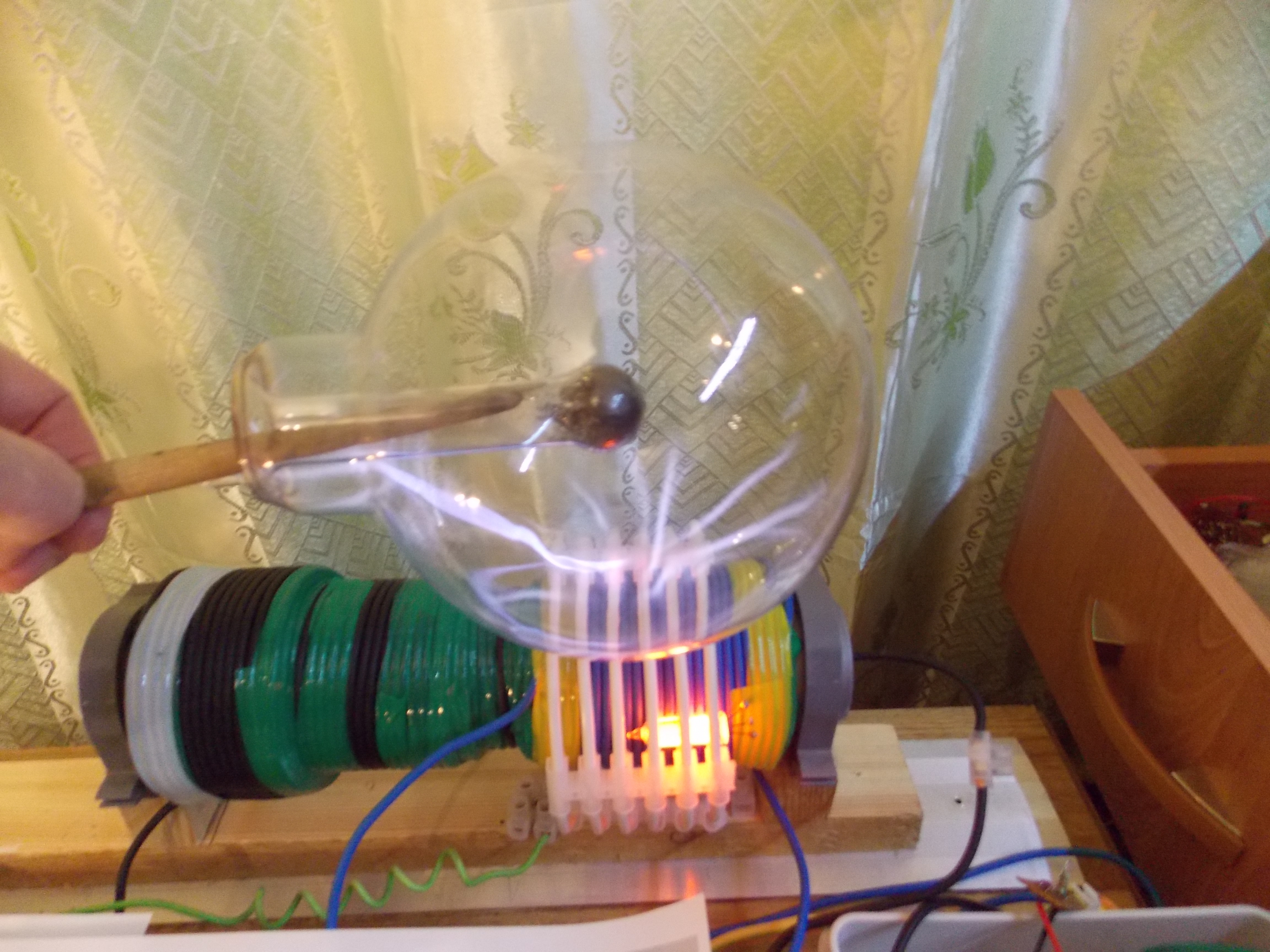

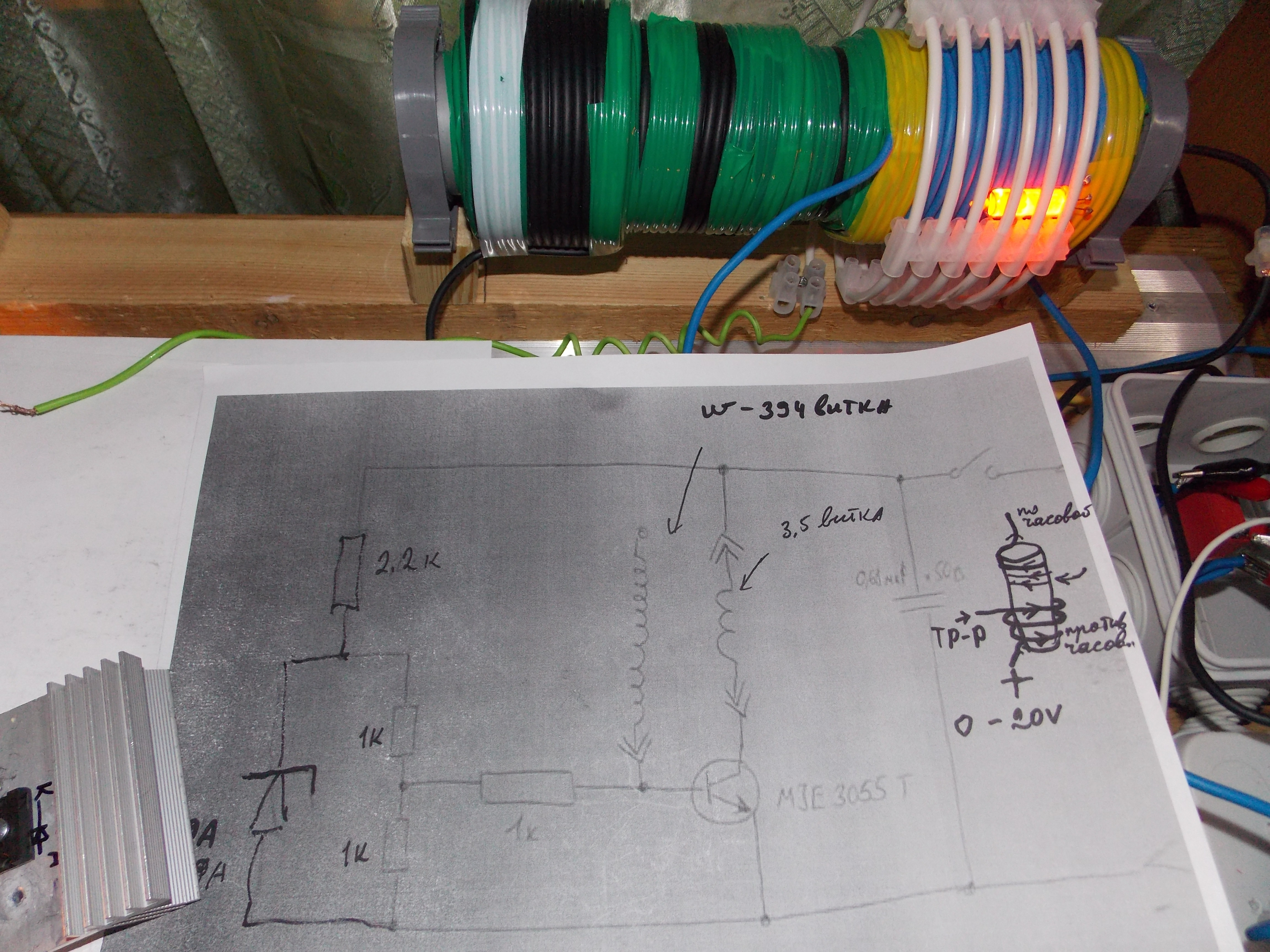

1. 1 Мгц качер. на 20мм шприц
2. электрополе создаваемое качером
3. транзистор в качере 2sc5200, транзистор чертовски сильно греется. .24вольт
