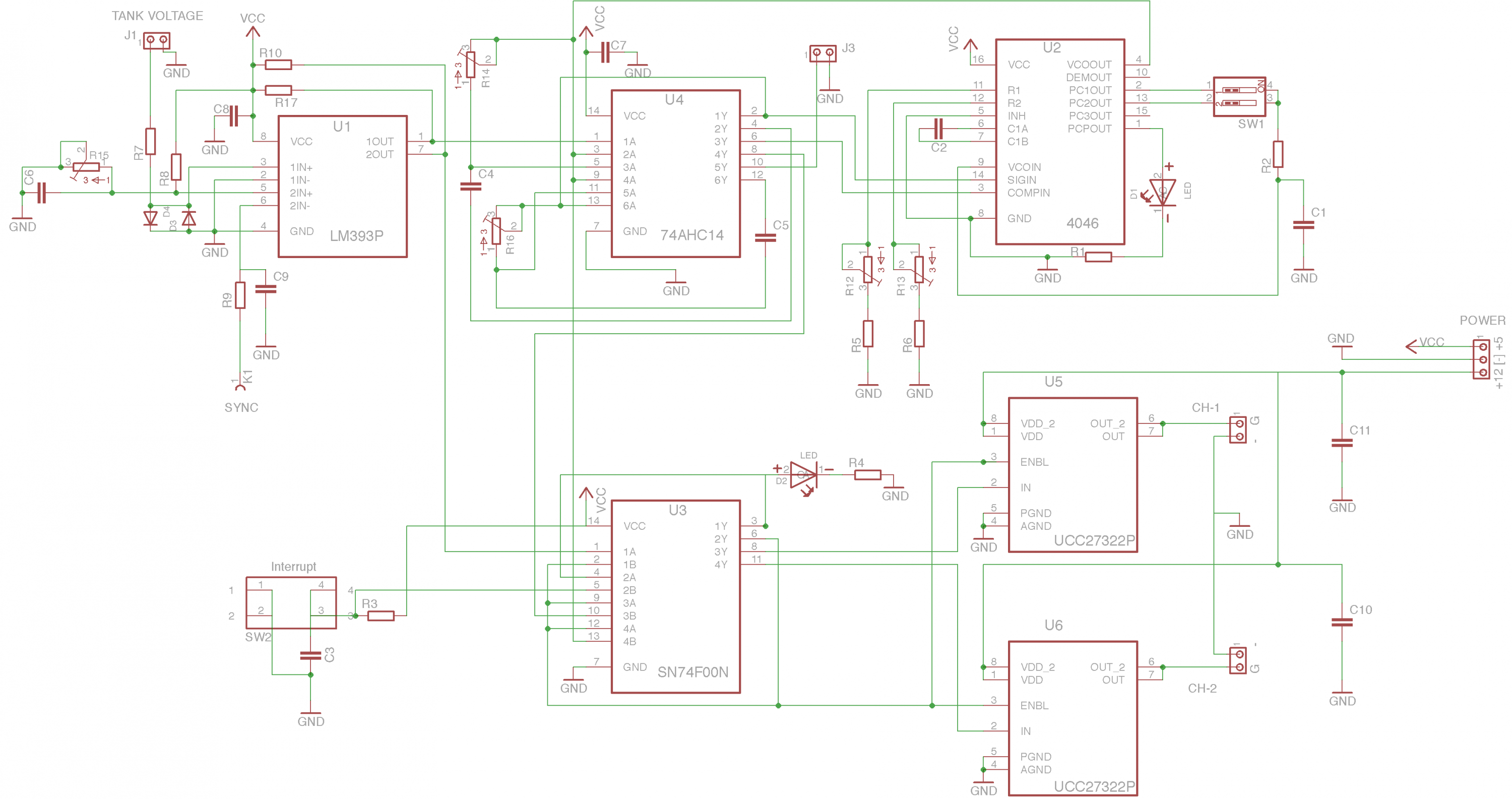

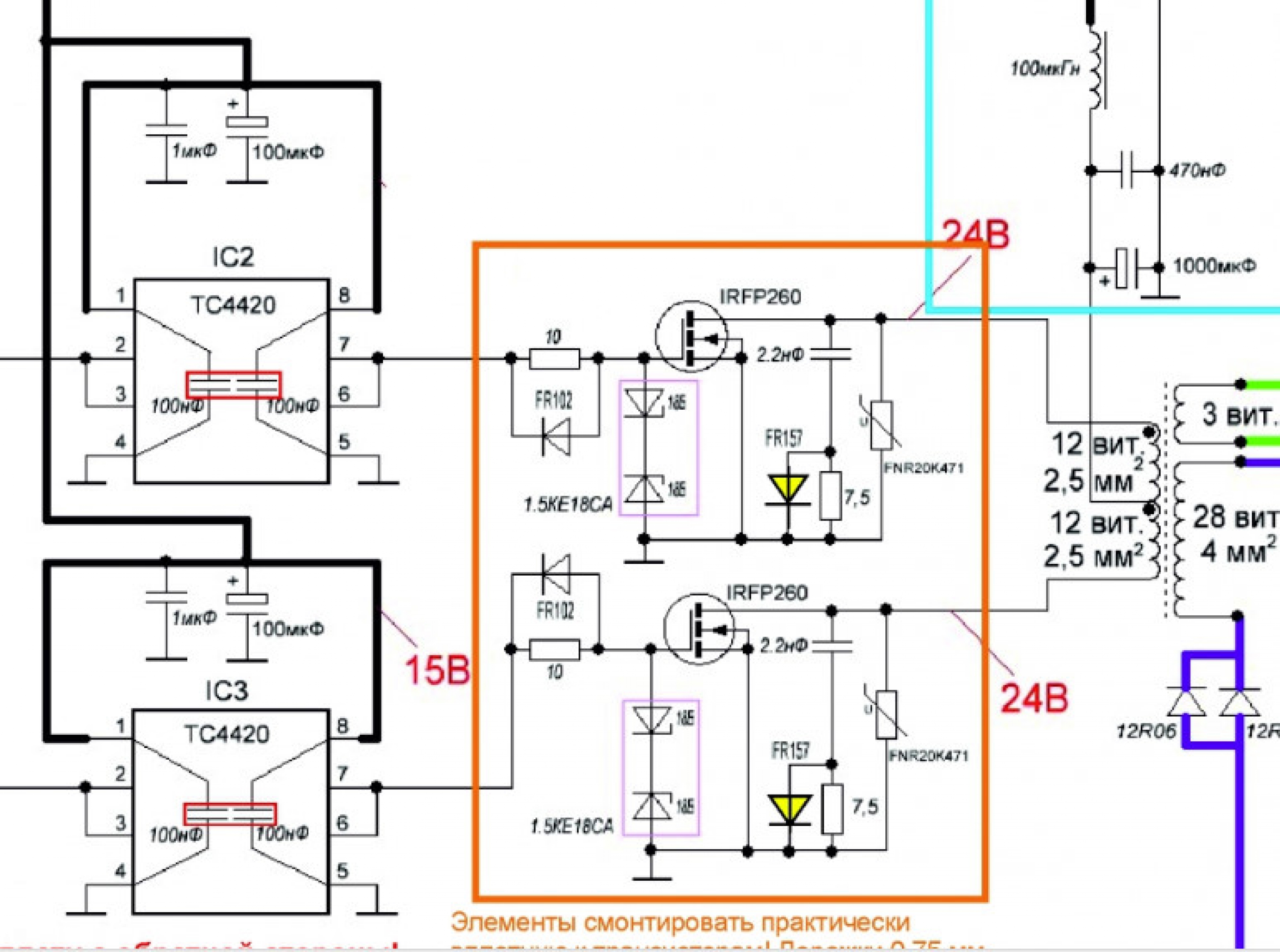

собираю акул-калаб из любопытства. с начала было желание изваять нечто СЕ-ное, потом подумал: "И зачем себя расстраивать, если не получится, буду считать, как практика по освоению радиоэлектроники.( давно этим не занимался), нового поколения". И так... из кое чего прочитанного и увиденного по данной теме, сформировалось представление. Необходимо создать некий волновой процесс из двух колебательных контуров промодулированных качером либо ТТ. причем контура лс между собой должны создать 1. один резонанс 2. резонанс с биениями + и 1 ,2 промодулировать качером либо ТТ. В результате на этом поиметь СЕ. на данный момент работающий пуш (остановился на 27-28кГц) + граната (частота отстоит +100-200Гц от индуктора). Т е. есть небольшая разница между ЛС контурами. Сейчас собирал качер Бровина. собираю схему управления качер от пуша.
схема управления пуш.
все работает. Транзисторы пуш слегка теплые. нагрузка на гранате 95+95 Вт транзисторы irf 3205

У меня транзисторы пуша ИРФП260 холодные , чтоб я не делал..... :blink: Даже когда ток пуша под 7 ампер....... :woohoo:
Святолуг , а че ты 3205 используешь? Они послабей и нестабильней от 260-х будут...... Да и дороже пожалуй........ :)
