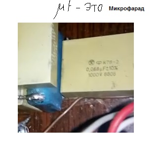

Ребят ну не знаю сильно спорить не буду, у меня в индукторе синус ровный в лабе получился,
Кстати по номиналам конденсаторов, очень многих сбивают с толку то что авторы часто
путают , дело в том, что в видео автор говори одно, а на самом деле номинал
совсем другой (это не Нанофарад, это обозначение микрофарард, часто ошибаются непреднамерено).

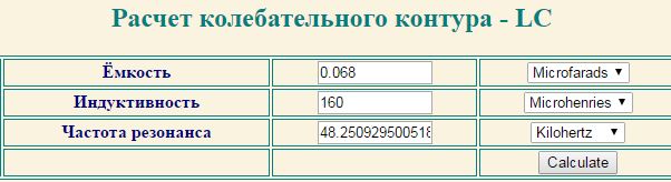

Итого получается что на самом деле, с этим номиналом конденсатора на гранате, мы имеем там LC резонанс паралельный (классический).
Если посчитать (учитывая что индуктивность гранаты в среднем около 160 мкГн) получается 48 КГц
В общем посмотрите в первоисточнике - На пояснении к схеме Сергея Алексеева имеем следующие цифры
емкость на индуктора 0.320 микрофарад, емкость на бифиляре 0.068 микрофарад
Знаем также что длина индуктора 19 метров, длина бифиляра 38 метров. (прикинуть сколько примерно индуктивность можно)
(То есть получается что частоты LC резонанса на индукторе и на Бифиляре ОДИНАКОВА)
