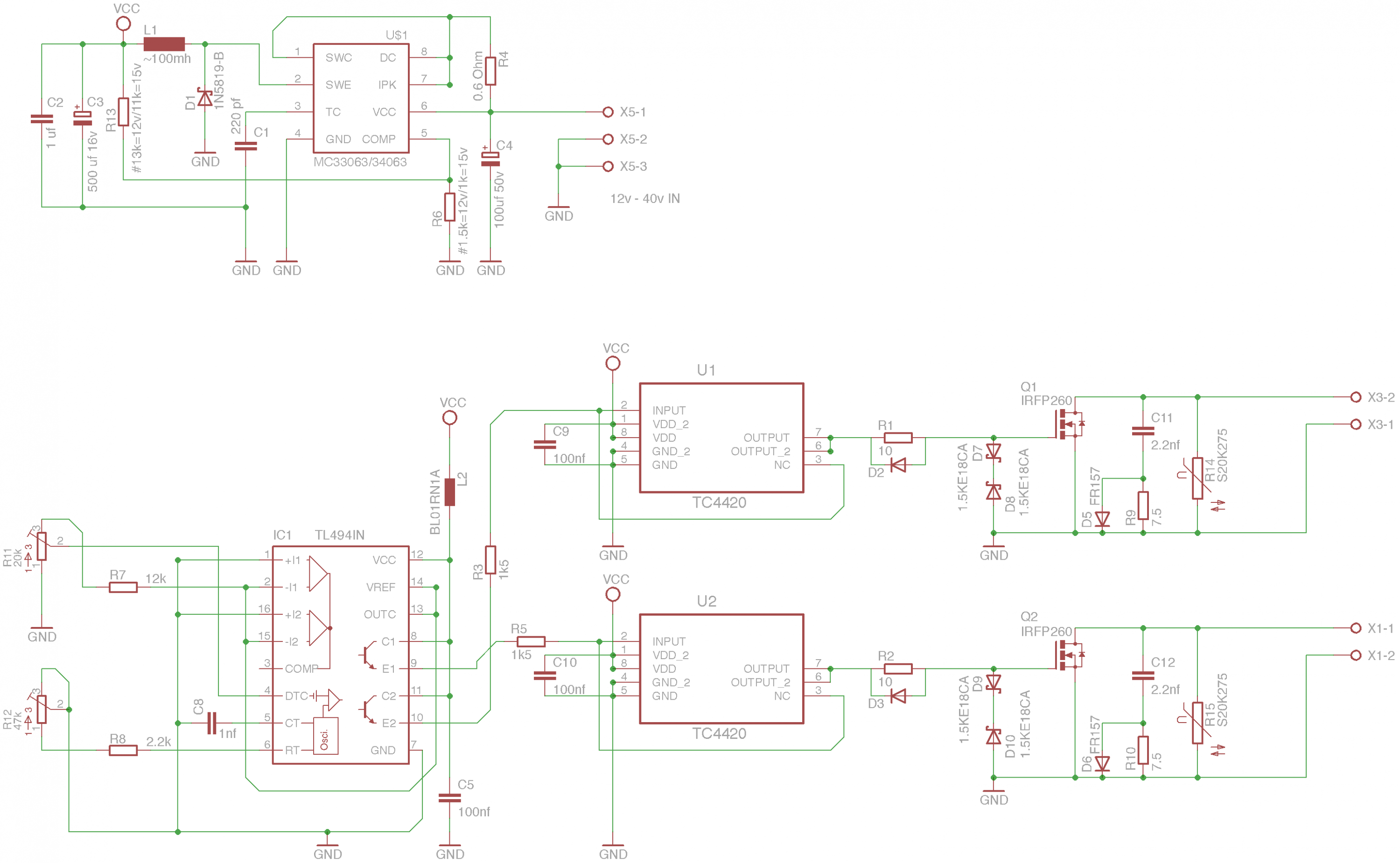

Схемы #7565
Ребят куда все делись не падайте духом,помогите,схема пуш-пула с номиналами нужна если кому не сложно скиньте.Спасибо.

Схемы #7568
pison.84 пишет: Ребят куда все делись не падайте духом,помогите,схема пуш-пула с номиналами нужна если кому не сложно скиньте.Спасибо.
Я собирал по этой

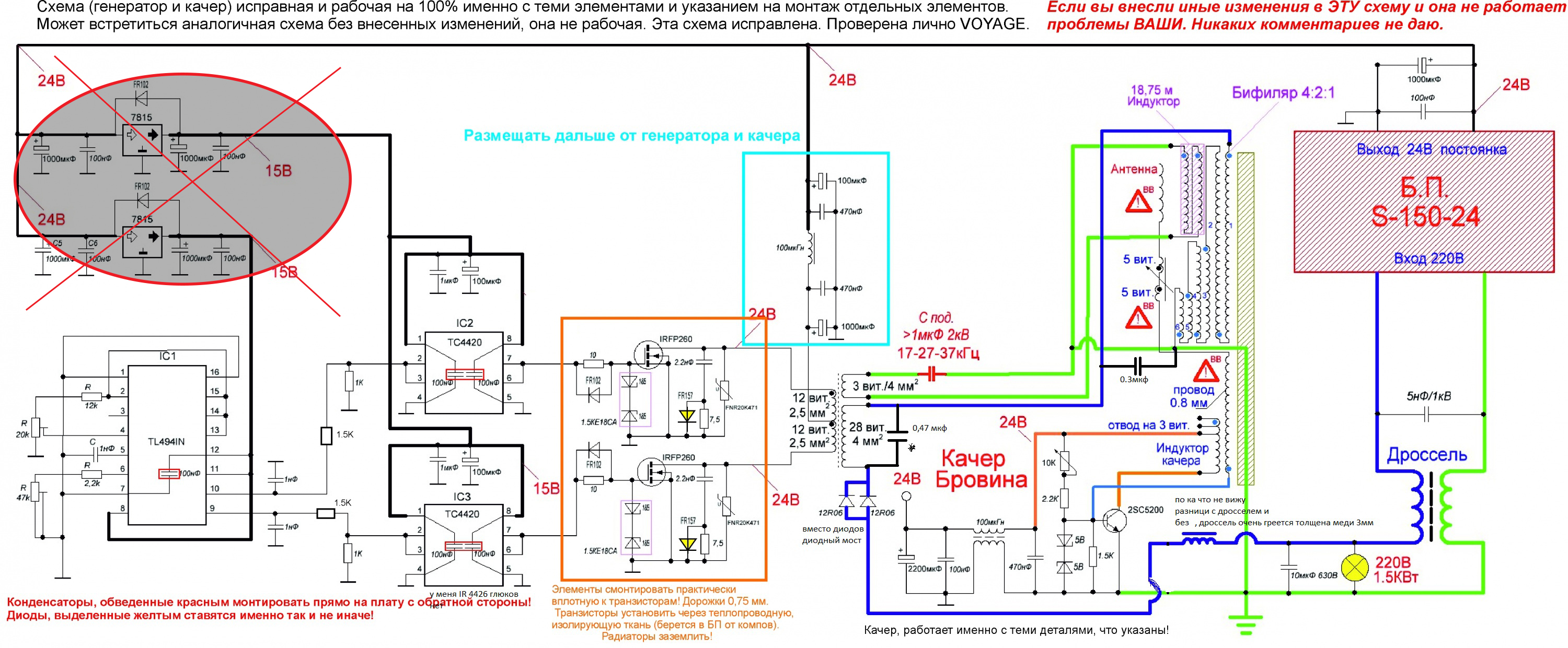

VOYAGE, приветствую!
не мог бы ты скинуть общую схему твоей установки (реальную), у меня есть та, что во вложении. Ты действительно её проверял? наколько она рабочая? Может какие изменения есть? Особенно интересует расключение "горшка" с "гранатой" и съем.

Схемы #7582
Добрый день ! Схема нарисована верно , но у меня не получилось с пуш пулом зажечь лампы на 150 ват, я немного изменил чтоб можно было настроить в резонанс бифиляр (гранату)

Схемы #7586
JGR пишет: Добрый день ! Схема нарисована верно , но у меня не получилось с пуш пулом зажечь лампы на 150 ват, я немного изменил чтоб можно было настроить в резонанс бифиляр (гранату)
Спасибо за дополнения!
Я правильно понял, изменения для того чтоб включить лампы без качера ?
И ещё вопрос, если у меня бифиляр резонит на 2МГц, то пуш-пул должен быть настроен на 20кГц (1:100), а вот качер на какую частоту при этом настраивать? И как на счет сдвигов фаз, ведь качер - это "напряжение", а пуш-пул - это "ток" на выходе, или я не так себе все представляю? (прошу прощения за тупость)

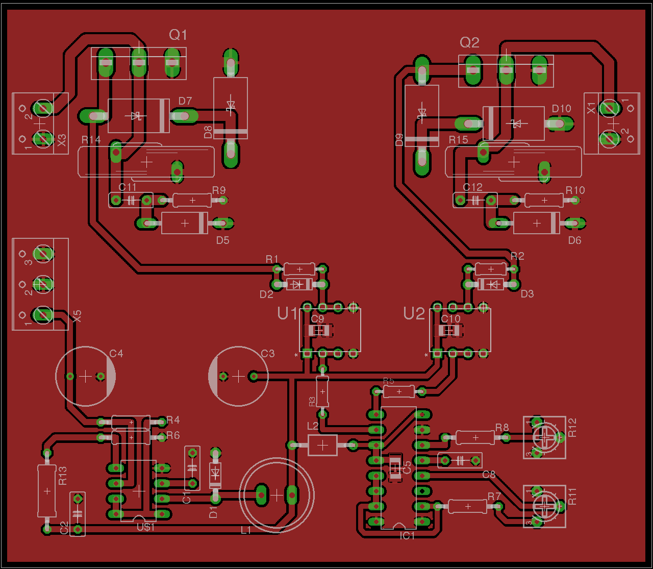

Схемы #7593
Генератор Push-Pull Полный вариант.
Размер файла:228 KB
