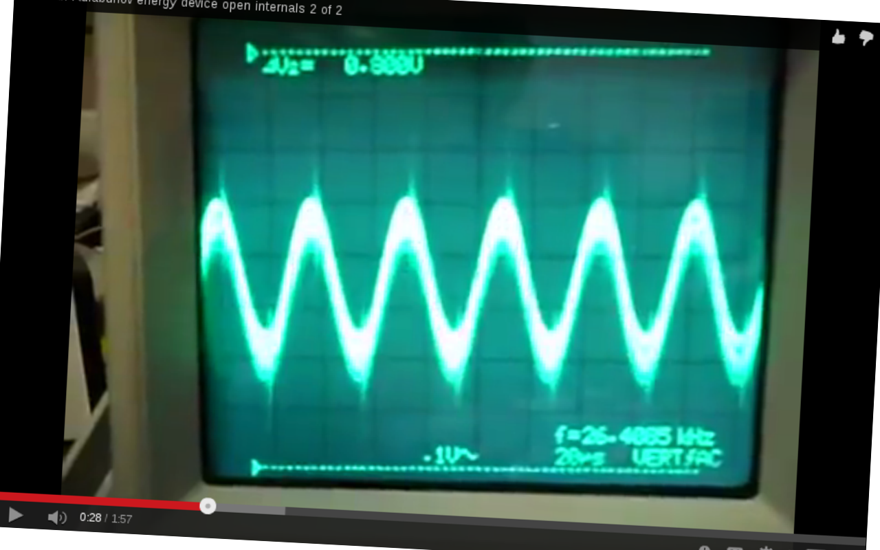

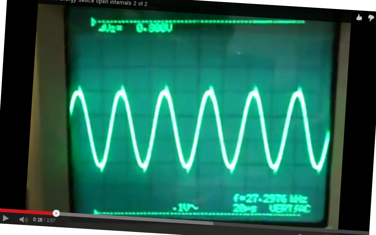

Я тоже считаю, что надо исходить из картинок, на которых видны сведённые сигналы в момент наблюдения искомого эффекта. Вот, немного повернул картинки, чтобы удобнее было.
Исходя из этих картинок уже можно искать схему включения элементов. Для начала нужно определить, где стоит щуп. В видео видно только, что щуп расположен в правом верхнем углу доски. Я считал что подключен к гранате. VladimirFM, благодарю за помощь. Похоже ты прав - щуп скорее всего закорочен одним витком и расположен по оси трубы. На картинках видна выставленная чувствительность - 1В на клетку, значит размах всего 3 вольта. Скорее всего так и есть.
На первой картинке видны небольшие пики. Я на 100% уверен, что это звон ключей при коммутации. Во первых, коммутация происходит именно в этом месте, со сдвигом 90 градусов относительно синусоиды на индукторе, и свидетельствует о точной настройке контура в резонанс. Во вторых, видно, что пика двунаправленная, причём в одну сторону больше, во вторую меньше - результат работы снабберной цепочки, звон довольно быстро затухает.
На второй картинке добавляется борода от качера. И появляется самое главное - высокие тонкие пики, длиной примерно в 1 клетку. При этом, заметтье, выброс в противоположную сторону гораздо меньше - просто звон от ключей, правда он тоже подрос немножко :) Пики, исходя из видео, появляются только при точной настройке качера и дают искомую прибавку.
Далее, считаю, что сама по себе борода нам не нужно. Её можно даже ликвидировать с помощью платы синхронизации качера. Но и особо не мешает, только, по словам Руслана - жрёт землю а это не есть хорошо. Когда научимся получать эффект - желательно качер гасить и включать только в районе пика. Также считаю, что наличие синхронизации качера само по себе не даст тех высоких пиков. Просто борода будет не на всей синусоиде, а только вверху. Поэтому делать синхронизацию сразу - безсмысленно.
Как получить пики - главный вопрос. Видео, которые я выкладывал про солитоны возможно помогут ответить.
Что ещё могу добавить по картинкам: на первой картинке звон от коммутации обоих ключей одинаковый. Значит перекоса нагрузки на горшке нету, который может быть, если использовать пол периода с помощью диода последовательно с 28-ю витками. В видео говорится, что основная нагрузка подключена через диодный мост, а одна лампочка - перед мостом (кстати, раз есть мост, то диода последовательно с горшком точно нету, иначе зачем мост). И все лампочки горят в полный накал. Вопрос - где накопительный кондёр? Если он после моста и на нём складывается амплитуда от гранаты + от горшка + от пиков, то лампа до моста не горела бы в полный накал. Если кондёра после моста нету - зачем тогда мост.. Остаётся вариант, что кондёр последовательно с гранатой.
Далее, если имеем второй контур: горшок - граната - кондёр - нагрузка, сигнал на гранате будет в виде пиков. Это можно посмотреть, просто подключив этот контур и отключив индуктор и качер. Тут отвечаю на вопрос VladimirFM из его видео - почему токовый импульс разрезает синус. Не токовый импульс разрезает. Просто на гранате такой сигнал, и включена она у тебя противофазно, по отношению к индуктору. Если поменяешь полярность подключения 28-и витков горшка - пика будет выстреливать из синуса. И будет довольно значительна по амплитуде. На картинке, которая без качера, я этой пики не вижу. Поэтому считаю что схема там не такая.
