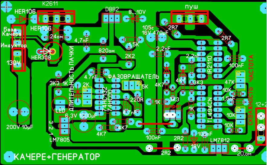

Доделал качера сто процент рабочий у меня печатка работает без проблем

nnaill пишет: Доделал качера сто процент рабочий у меня печатка работает без проблем
Размер файла:107 KB
Молодец, главное что бы можно было регулировать количество импульсов на ТТ не меняя частоту следования т.е. поподание ровно в дед тайм импульсов ПП.
У меня на осцилограммах такого нет, там импульсы формируются на время дед тайма одного плеча, это применительно для одно плечевого запуска ПП, но не для двух.

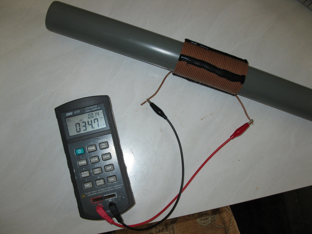

По поводу труб: эксперимент не показал разницы(в пределах погрешности) в индуктивности на воздухе и на трубе 34,7 против 34,7 микрогенри соответственно при частоте генератора 1 кгц. Как вы там мерите на каких частотах индуктивность? простым тестером? ну и что вы тогда считаете потом с этой индуктивностью? 54,86 метров более-менее подходящего провода, намотать гранату 1/4 и потом тупо сидеть перематывать, отрезая по 5 см каждый раз пока не попадешь(можно по 52,75мм для фэн-шуя).
Другая труба другой длины показали то же самое.

Saeed пишет: По поводу труб: эксперимент не показал разницы(в пределах погрешности) в индуктивности на воздухе и на трубе 34,7 против 34,7 микрогенри соответственно при частоте генератора 1 кгц. Как вы там мерите на каких частотах индуктивность? простым тестером? ну и что вы тогда считаете потом с этой индуктивностью? 54,86 метров более-менее подходящего провода, намотать гранату 1/4 и потом тупо сидеть перематывать, отрезая по 5 см каждый раз пока не попадешь(можно по 52,75мм для фэн-шуя).
Все так и будет, индуктивнасть замеряется в катушке, а вот резонанс в вашем примере будет разный, есть влияние собственной емкасти от воздействия основы намотки.

TPA пишет:
Размер файла:107 KB
Почему в архиве файл с lay6 в 6 версии не открывается.
Вот скачай эту версию 6 удачная

TPA пишет: Все так и будет, индуктивнасть замеряется в катушке, а вот резонанс в вашем примере будет разный, есть влияние собственной емкасти от воздействия основы намотки.
Резонансные частоты абсолютно не изменяются при внесении внутрь катушки трубы. Только что проверил.
