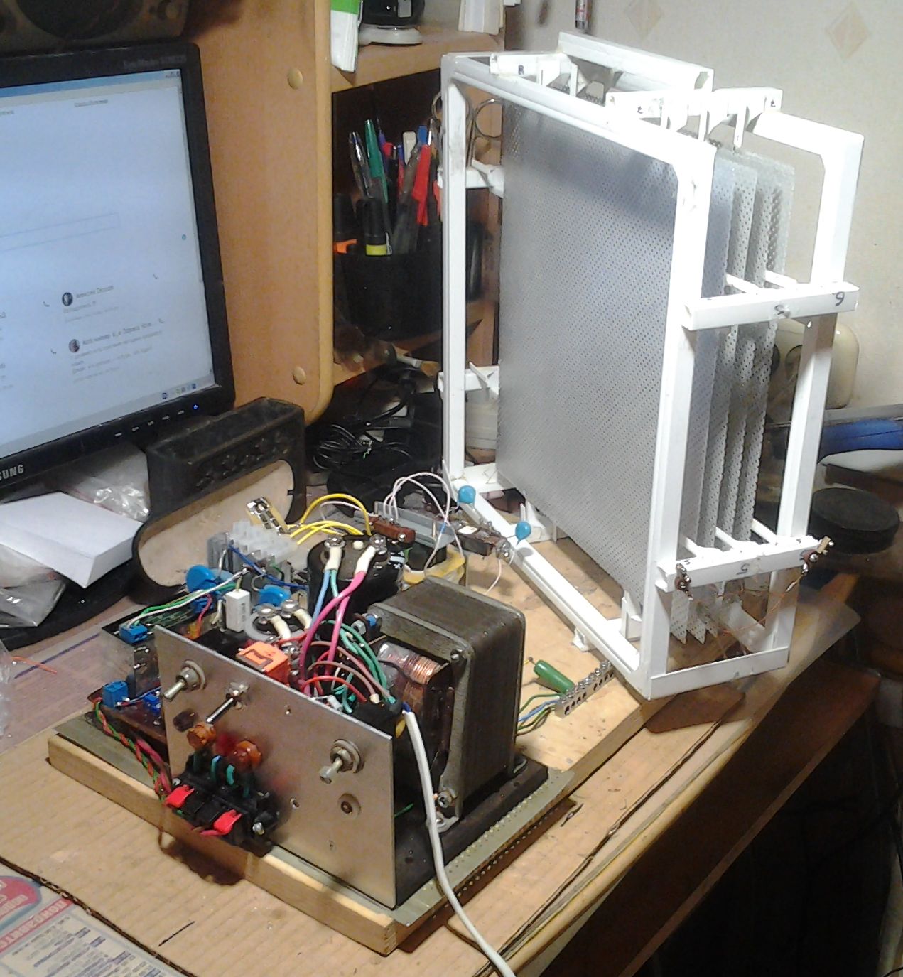

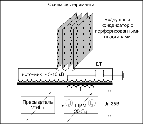

Провел предварительный эксперимент для исследования свойств воздушного конденсатора при питании его высоковольтным напряжением.
Цель эксперимента - попытаться выяснить наличие ионных токов и наличия дополнительных стекающих токов, привлекаемых из внешней среды.
Вот схема эксперимента:
Воздушный конденсатор из четырех алюминиевых пластин 26х26см питается от высоковольтного инвертора с резонансным трансформатором частотой 20 кГц. Вторичная высоковольтная обмотка разбита на две симметричные полуобмотки. Средняя точка заземлена через датчик тока.
Трансформатор изготовлен на сдвоенном феррите от строчника и питается от ШИМ-инвертора с двухтактным выходом.
С целью повышения ионизации пространства пластины конденсатора выполнены из перфорированного алюминия. Использовал плитки от сотовых потолков, очистив с них краску шлифмашинкой. (Некрашеных не нашел, а нерубленые листы предлагают очень больших размеров.)
Предварительно измерил емкость воздушного кондея и настроил инвертор в резонанс на эквивалентной керамической емкости (200 пФ).
Добился максимального выхода на вторичной полуобмотке 4кВ при амплитуде импульсов тока в ключах 5 А.
При этих параметрах реактивный ток во вторичном колебательном контуре порядка 250 мА.
Подключил вместо керамики воздушный конденсатор и заземлил вторичку через датчик тока (резистор 11 Ом).
Резонанс сохранился.
Но амплитуда напряжения на вторичной полуобмотке "провалилась" до 400 В (!).
Амплитуда тока в ключах выросла до 7 А.
Стекающий в землю ток при этих условиях совершенно незначителен - повторяет сигнал на вторичке с амплитудой в 10мА.
Получается, значительная энергия уходит с конденсатора в окружающую среду.
Это на частоте 20 кГц и амплитуде 400В!
Сомнительно, что при таких напряжениях причина - в ионизации воздуха.
Хотя, неонка горит при 60..100В. Почему бы прилегающим к пластинам слоям не ионизироваться при 400В? Надо будет проснять ВАХ этого процесса и понять пороговое значение и градиент роста вторичного тока, чтобы правильно спроектировать полноценную раскачку для последующих экспериментов.
Хотелось бы не опускаться ниже 4 кВ.
