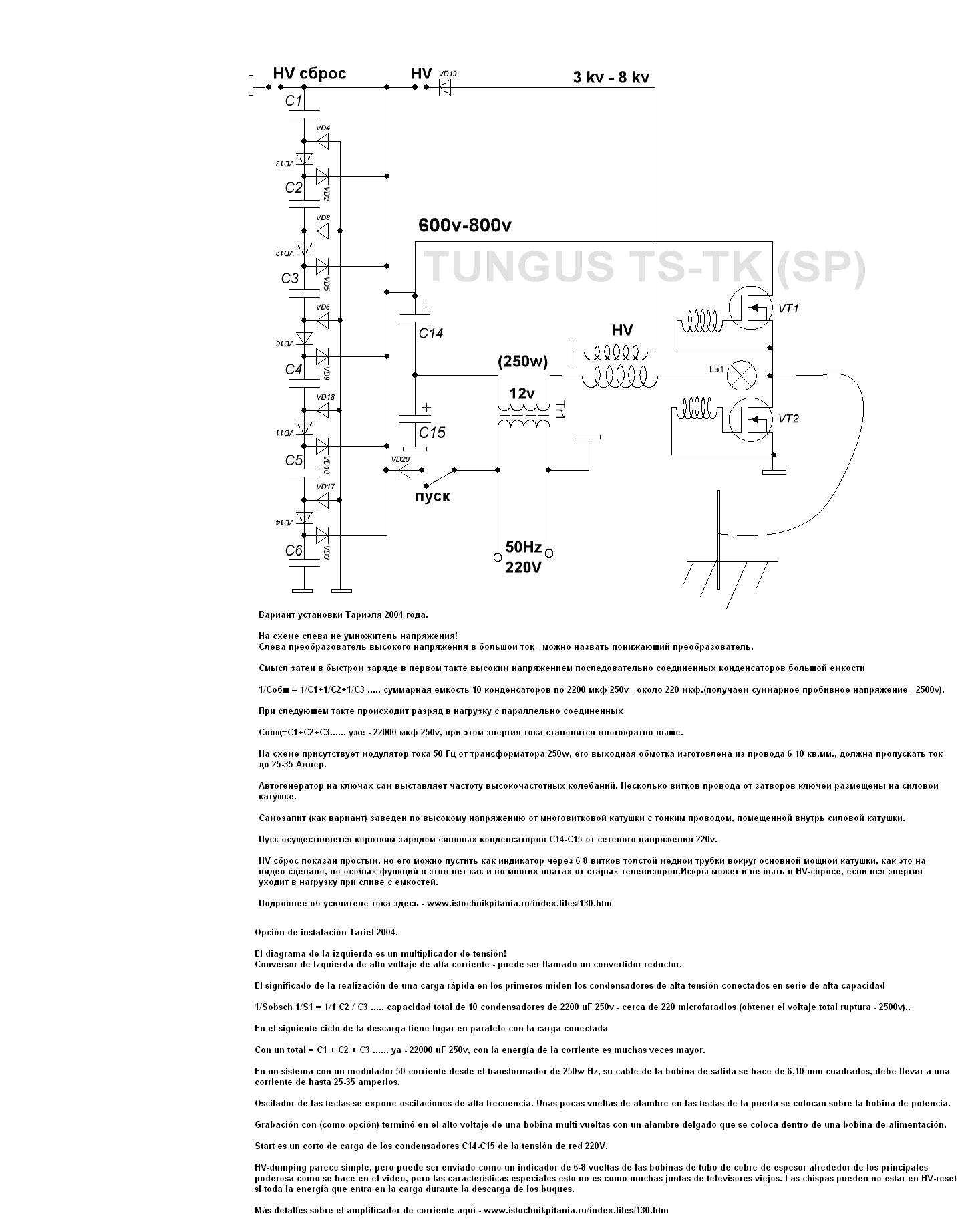

ismael_34 пишет: energy power TUNGUS TS 12
А можно узнать, по какой схеме собрано устройство внутри коробки?
Спасибо.
11 года 9 мес. назад
Святолуг
Сообщений: 1603
Установка Tungus #6271
remell пишет:
Спасибо.
Думаю по этой realstrannik.com/media/kunena/attachments/389/esquema3.png
Я нечто похожее делал и эта схема похожа, что от неё будет лампа так гореть.
