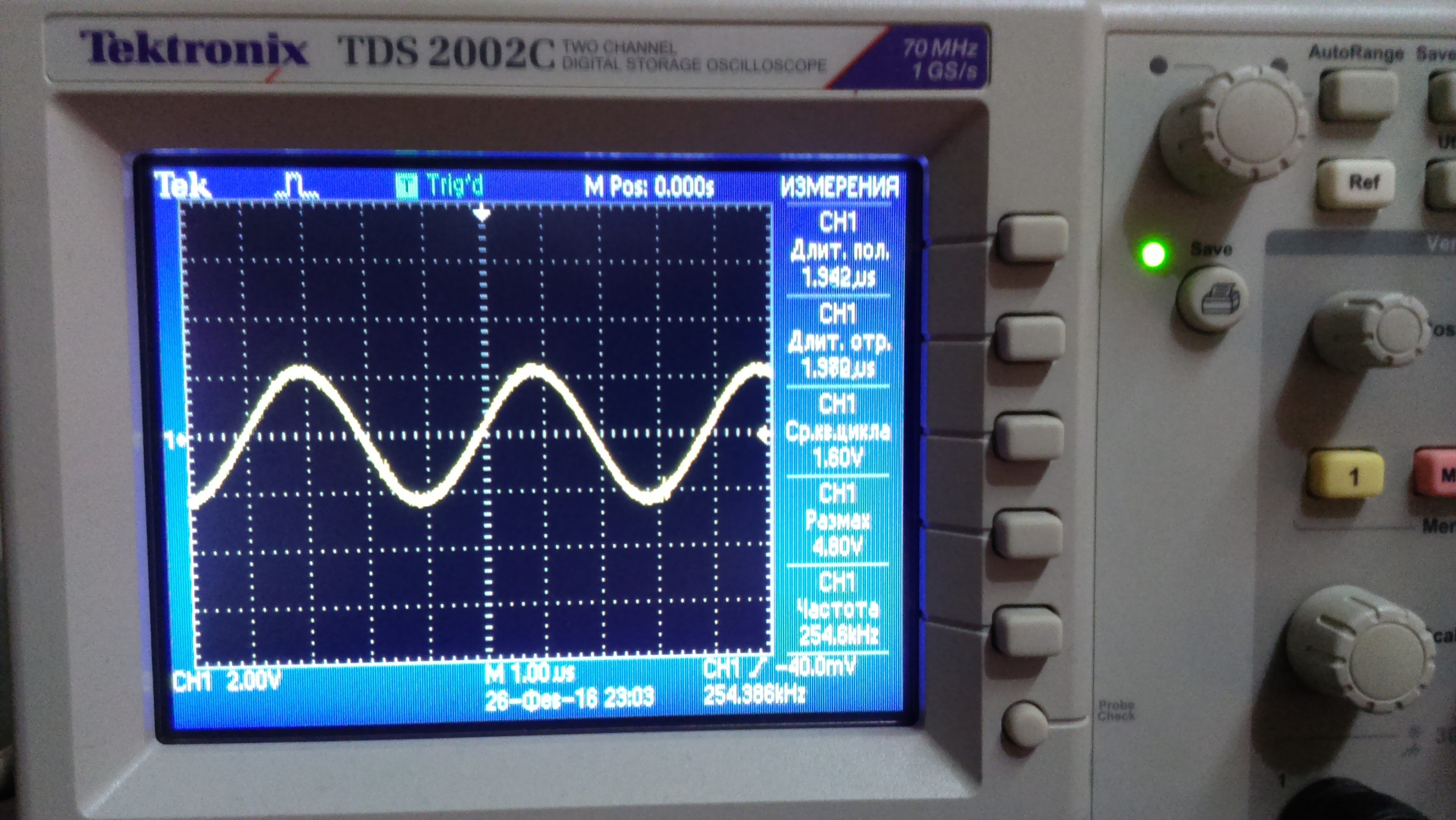

А зачем синус? Для БТГ достаточно прямоугольник с точной настройкой по частоте , скважностью, сдвигом фазы.
Кварц на какую частоту поставили?

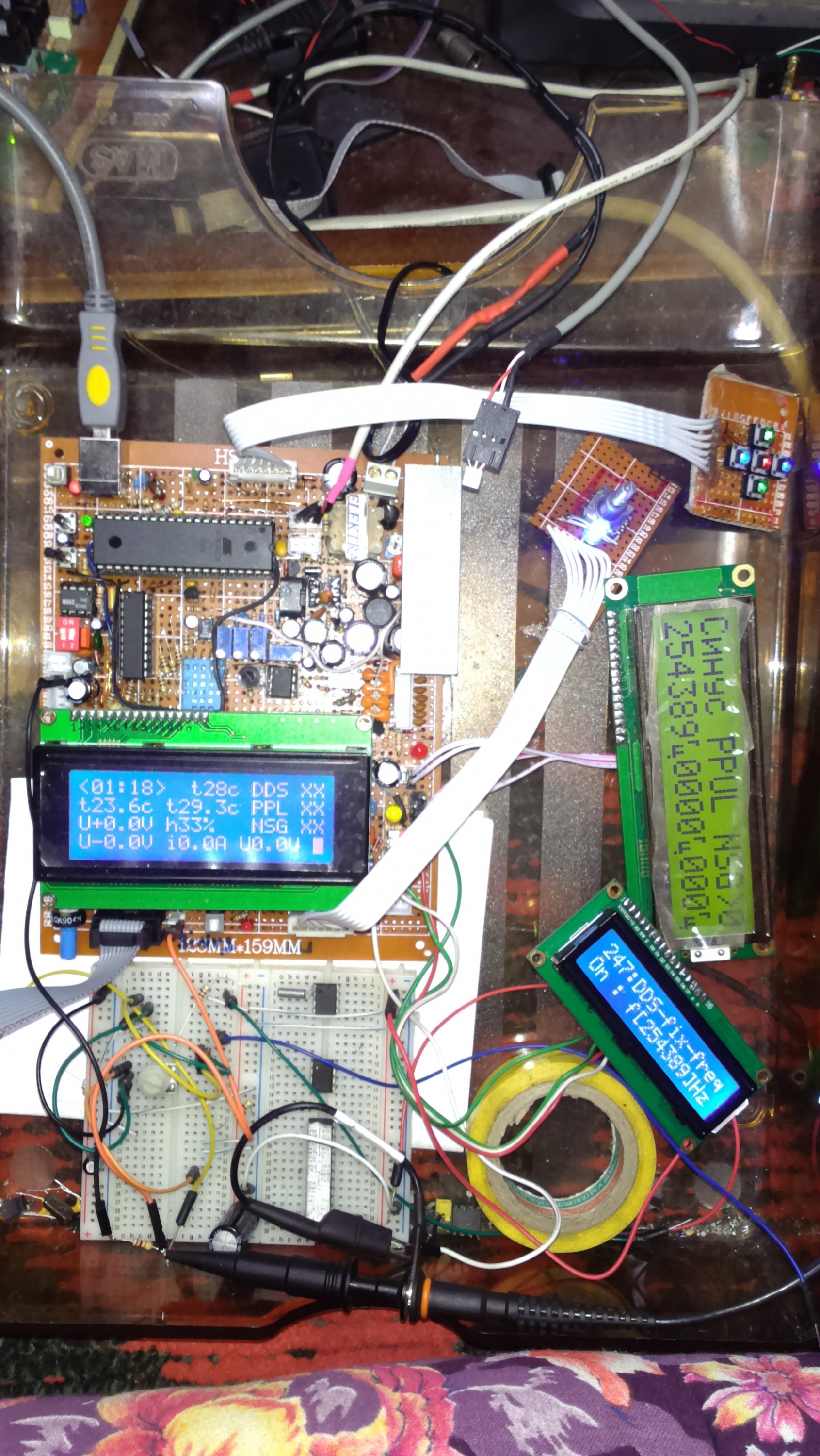

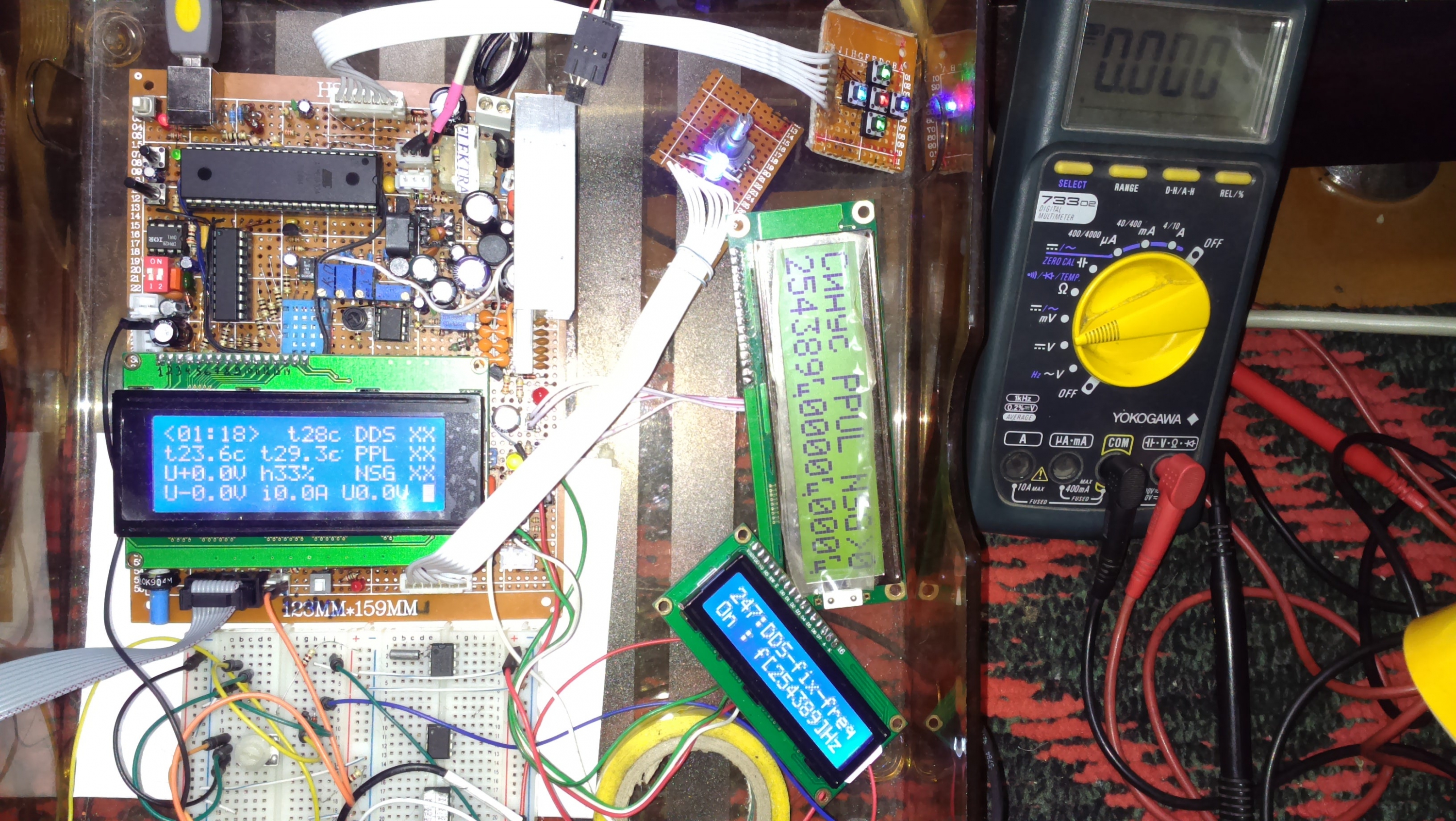

Синус - это самое главное , мы же хотим создать гармонические колебания (резонанс)... Кварц на обеих МК 32 и 328 по 20МГц. В том числе включил энкодер, оба МК связанны между собой через SPI.

Друзья -Коллеги! Возможно мне надо было более подробно назвать тему, точнее будет Микроконтроллер для наладки БТГ. Лучше наверно немного истории -- С 2013г. Я тоже как и Вы начинал с готовых принципиальных схем БТГ, собирать готовые схемы Капы, Руслана , Акулы, Смита и т.п. вложил всё что смог и вкладываю до сих пор... Но результат как у большинства кроме знании и опыта и огромное количество выкуренных сигарет ...... Поэтому пол года тому назад я решил собрать универсальный прибор для работы с разными катушками, трансформаторами будь то ТТ, или по Смиту, Капы не важно почти любые виды с рабочей частотой от 50Гц до 500Кгц, думаю этот потолок достаточен , так как у Капы 50Гц, у Руслана до 30Кгц. Это у нас будет Генератор№1 обязательно синусоидальный! (которого нету в- "прога для генератора на МК и двух микросхемах"). Второй генератор Меандра тоже с таким диапазоном как первый, Усилитель мощности по методу Push-Pull. для ТВС, искровик и т.п. и Третьии Генератор это формирователь кратковременных импульсов , с усилителем на выходе на IRF460, считая этот транзистор самым оптимальным для этих задач... Тоже проверял разные и по разному.

Так Вот, в данной теме я не предлагаю вам схему, логику рабочего БТГ, а предлагаю схему и прогу. прибора предназначенного для исследования и наладки систем БТГ, и просто DDS генератор до 500Кгц, который будет нужен настоящим Мастерам данного дела , а не для копирайтерам.

Микроконтроллер для БТГ #43683
