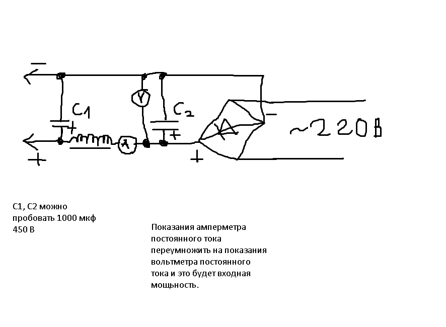

rik пишет: на железе при низкой частоте трудно удержать резонанс на феррите намноголегче и частота не выше 10кгц.а замеры=плиз сделайте и проверьте.я вот включал и потребление было 106ватт по постоянке а 2 лампи на 150 ватт в паралели горели с перенакалом-можно и не считать кпд и так ясно что за 200%
Как определялось постоянка и перенакал? На глаз перенакал был или рядом такая же лампа стояла в розетку включенная? И постоянка. Если поставить диодный мост и конденсатор какой-то условно малой ёмкости ,то будет пульсирующая постоянка. Тем более нужно развязать дроселем и конденсатором эту постоянку ещё и вот туда амперметр всунуть, а то могут быть показания не правильные. ;)

работающая установка с кпд от130% #13610
Вот как мерить надо.
