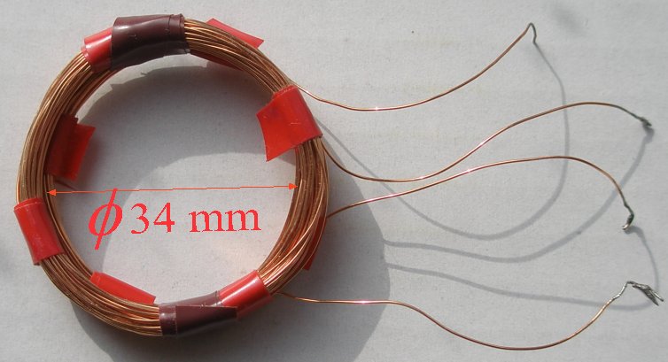

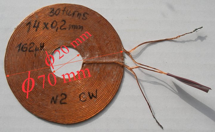

Привет всем! Оказывается, я не совсем точно описал качер из литцендрата.Это 3 одинаковых катушки: 30 витков каждая, 14 жил провода (14 х 0,2 мм) разделены на 7 и спаяны как в «Tesla pancake». Однако, две катушки с намоткой по часовой стрелке (смотря из центра), третья - с намоткой против часовой стрелки. Две катушки соединены последовательно и включены между базой и эмиттером. Другая между ними – коллекторная.
Второй качер простой две обмотки по 30 и 60 витков провода Ф 0,4 мм, намотанные внавал на цилиндре Ф 34 мм. С этим качером при использовании транзистора BD237 начались какие-то странности. Сначала запускался после одного «пинка» по базе, выдавая амплитуду в 320 V. Я его проверил с другими такими же транзисторами, амплитуда была стабильно в 320 V. Потом нужно было многократно стукать пинцетом по базе. Потом и этого стало недостаточно и пришлось его запускать одновременным ударом по базе и коллектору. Грешил на изменение структуры кристалла транзистора при работе в качерном режиме, но и с новыми транзисторами от одного «пинка» не запускается. Теперь опять запускается от одного «пинка», но амплитуда не превосходит 180 V со всеми такими же транзисторами. Либо что-то происходит с медью катушки, либо что-то еще.
