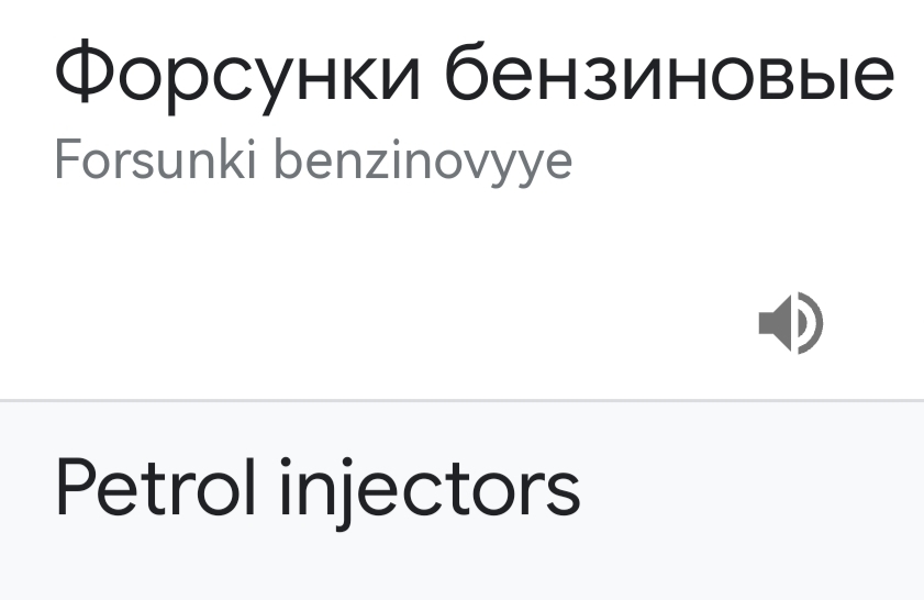

Про нагрев я спросил, как раз после видео Мейра, он говорит, чтоб вода не замерзала зимой, ее можно подогревать... У меня толи лыжи не едут, то ли я еб**й, мысли зароились:"нафига Багги подогрев???
" Форсунки, работающие в газовой и бензиновой топливных системах, имеют разное сопротивление. В первом случае оно составляет 1-3 Ом, во втором – 15-17 Ом. Как результат, управление форсунками осуществляется по-разному. Работа бензиновых моделей обеспечивается обычным импульсом. Для газовых, необходима подача двойного сигнала, который генерируется методом широтно-импульсной модуляции. Особенность этого импульса заключается в высокой скорости, благодаря чему форсунка не успевает перегреться."Что кстати Мейер и показывал осцилллографом!
