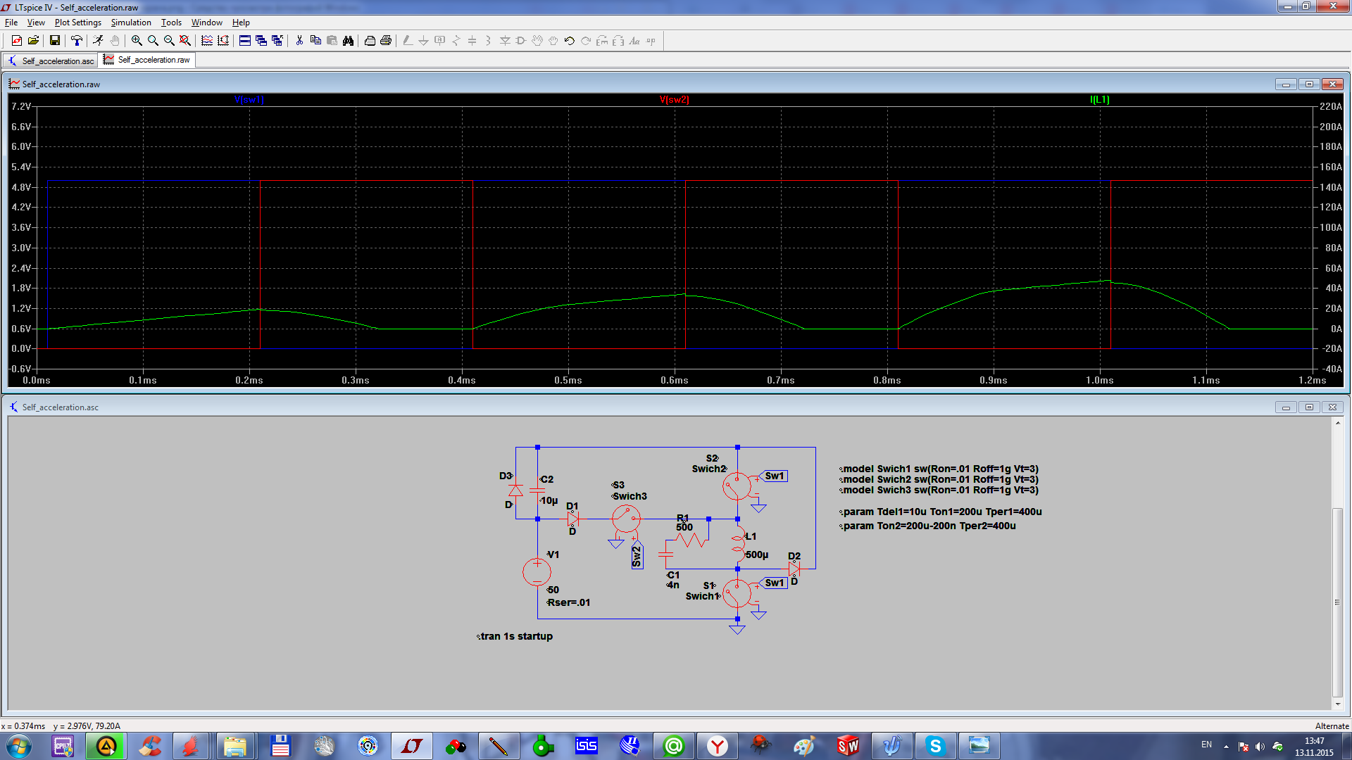

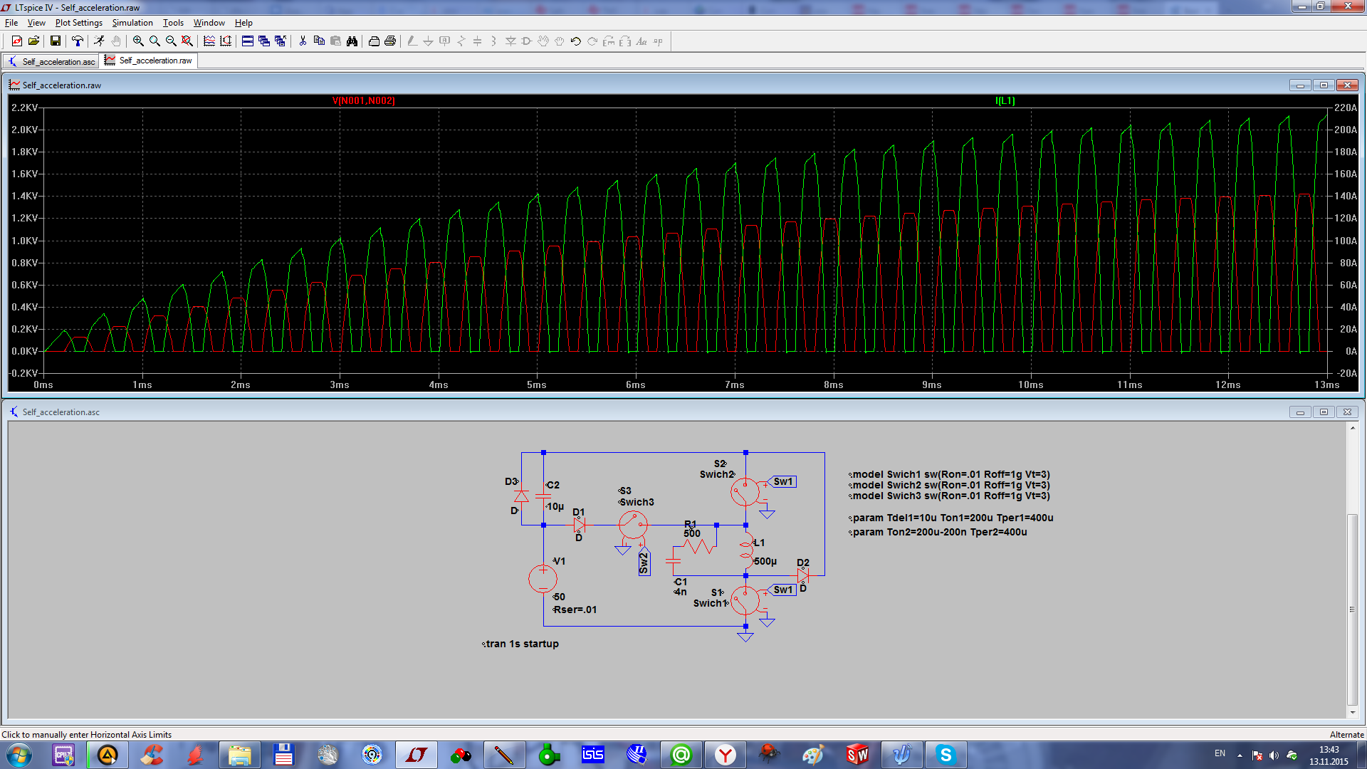

Еще 1 репост от with:
with пишет: Вот как можно было бы сделать, чтоб получить "саморазгон" .. до некоторого предела, но и тут, теоретически неоткуда взяться первому "яйцу". Ссылку на такое решение дал Авизо в частной беседе.
Напряжение в рабочей емкости и ток через рабочую катушку
Логика работы ключей
Суть идеи такова - чтоб энергией индуктивных потерь ( ОЭДС ) заряжать емкость, включенную последовательно с источником питания. В результате в каждом следующем импульсе к катушке будет прикладываться напряжение источника питания ( на схеме V1 ) + напряжение на емкости С2, иными словами - в каждом следующем импульсе к катушке будет прикладываться все большее напряжение, что будет вызывать больший ток, и это в свою очередь будет давать большую отдачу в виде ОЭДС.
Про отрицательные стороны пока промолчу.

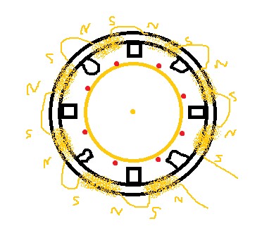

Я тоже хотел сначала так делать, но там нет замыкания сердечника, нужно что-то подобное:

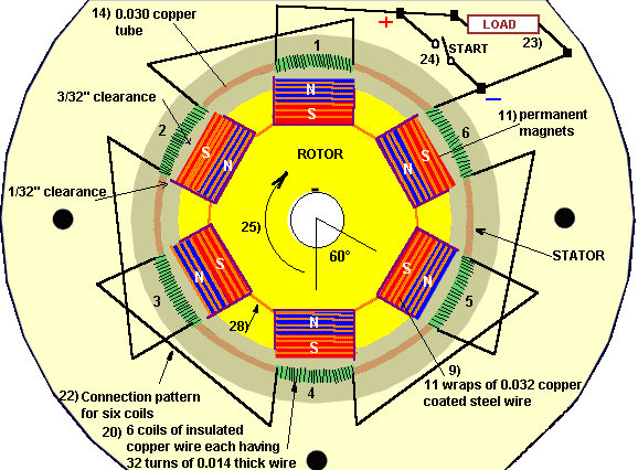

Спасибо чиксат, похоже на то , что нам подойдет; в железе фотки нет случаем?
