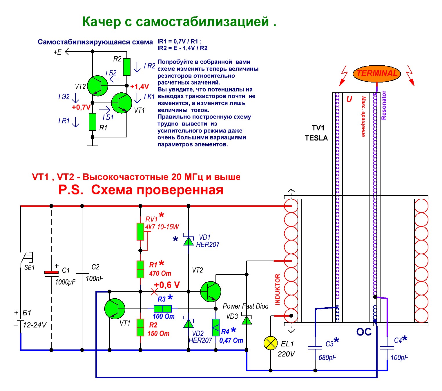

Собрал качер вот по такой схеме ( резонатор намотан вправо , катушка ОС около 10 витков тоже вправо , индуктор влево ) :
Резонатор , правда коротковатый , всего около 20 м провода , так что частоты высокие , индуктор снизу , но . Аналогия с роликом из Галилео проглядывается :) Резонатор через С4 подключен к минусу питания , заземления не использую ( у меня его нет ) . Лампочку подключил мелкую 10 Ватт 220 Вольт . Пучность напряжения выставляется где-то посередине , по краям пучность тока , в ролике , кстати , железяки расходятся тоже посередине , а со стороны моторчика и гири токовые пучности . Резонатор у меня выходит на частоту 3/4 длины волны , также по краям больше тока , а посередине напряжения . Кондёрами С3 и С4 более - менее удалось выставить режим работы качера , плоховато , но пока прокатит :) Если С4 замкнуть , то качер не хочет выставляться на 3/4 и что зря получается :) Этот самый С4 греется как кипятильник , значит ток через него проходит , на горячем конце подключена энергосберегайка без схемы вместо терминала ( на скорую руку :) ) При подключении лампочки потребительский ток падает почти к нулю , Е поле и Н поле притухают , гирька тяжеловата :)
Так что просто качер без лишних наворотов можно приспособить к получению СЕ , надо только порядочно повозиться с подгонкой параметров схемы :) А с заземлением качер может и сразу на СЕ выйдет :) В общем надо все варианты с геометрией и расположением индуктора прогнать , так как такой вариант генератора СЕ , когда ресурсов больше ни на что нет очень даже ничаго :)

Ну да, когда питание от транса микроволновки, можно и тэн поставить. Я вот думаю что на частоте под 20 МГц любые диоды в схеме выглядят ненужной бутафорией. А 3/4 волны слишком жирно :)

Magur пишет: Ну да, когда питание от транса микроволновки, можно и тэн поставить. Я вот думаю что на частоте под 20 МГц любые диоды в схеме выглядят ненужной бутафорией. А 3/4 волны слишком жирно :)
Так это я на скорую руку слепил , у меня стэндик для проверки качеров есть , на нём всё и проверяю . А транс мощный на питание качера не нужен - Ватт на 150 хватит , у Тигра по входу где-то так и было , а на съёме ТЭНы :)
