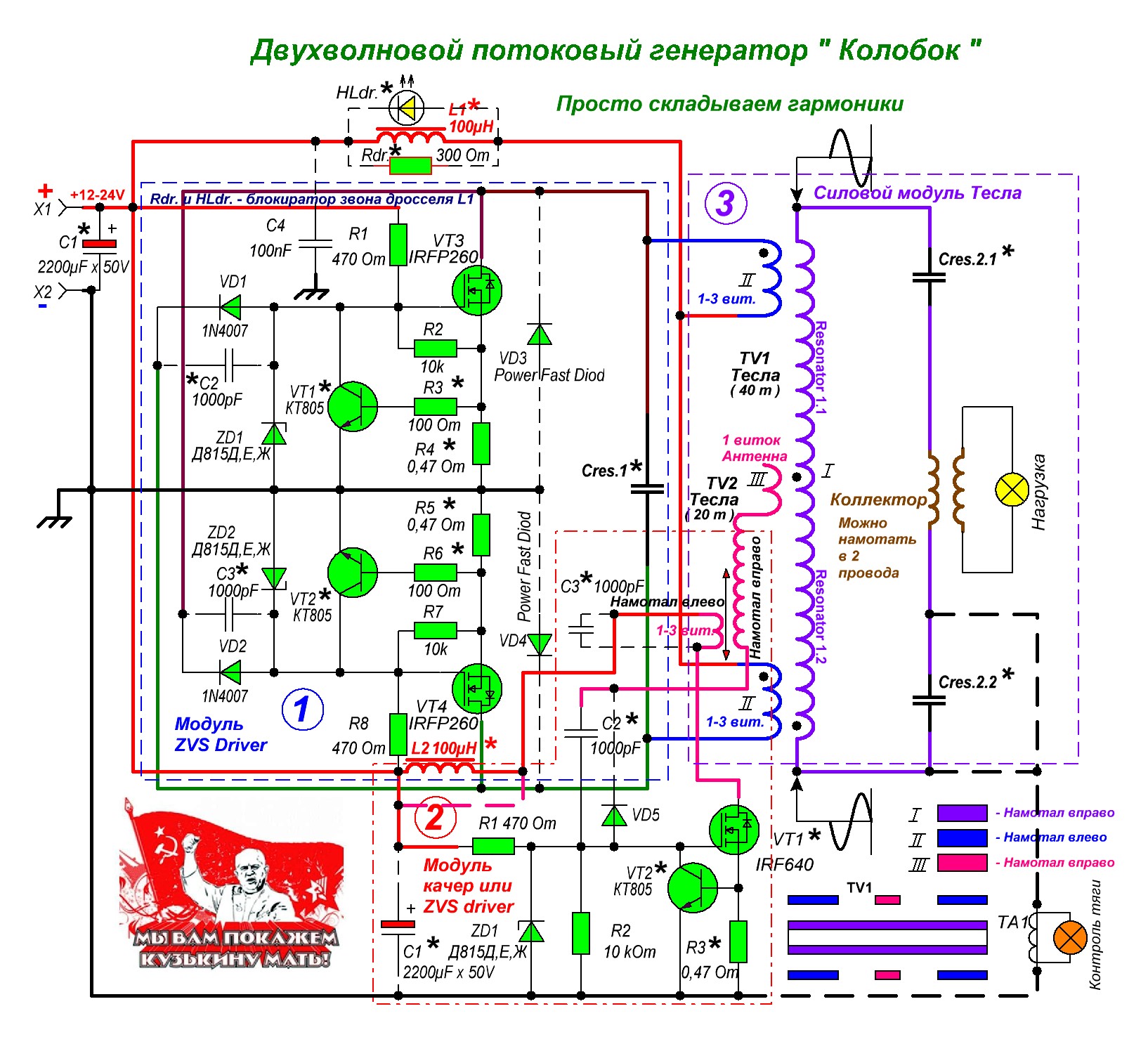

Начал уже разбирать все для переноса на доску побольше, но пришла мысля все заново прогнать генератором и ещё разок понаблюдать за поведением устройства, в итоге пришёл к выводу, что плотная компоновка это не критично, при условии что удасться подобрать длину провода резонатора качера под оптимальную ВЧ гармонику силовой части, качер здесь просто выполняет функцию ВЧ генератора, если что, то его можно заменить ВЧ генератором на микросхемах или вообще готовым изделием в малогабаритном корпусе. Ну и видеоролик снял на всякий случай :

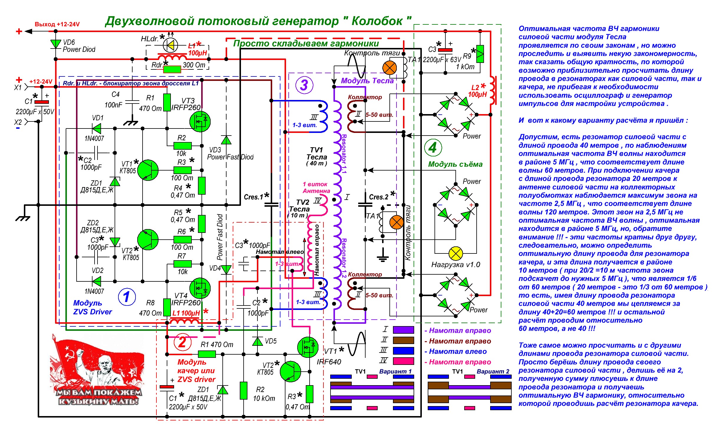

Обновил схему , добавил описание по расчёту , основываясь на своих наблюдениях , с расчётом качера возможно поспешил , ещё не успел перемотать и проверить это дело , но так как есть уже какой-то прогресс , уже очень хорошая точка отсчёта , которая дарует возможность собрать устройство без использования осциллографа и генератора импульсов :)

С подгонкой резонатора качера по кратностям фигня получается , отмотал от 20 метров 3 метра , так амплитуда на коллекторных полуобмотках подскочила в разы , генератор подключал к холодному концу резонатора , холодный конец подключен был к затвору полевика качера через конденсатор в 1000 пФ , частота 5 МГц , при подключении к горячему концу частоту пришлось понизить как в прошлом видеоролике до почти 4,5 МГц и амплитуда при таком подключении ниже чем при подключении к холодному концу , получается резонатор усилил сигнал на 5 МГц самостоятельно , так как он резонатор и просто конструктивно должен усиливать колебания , для того он и есть на свете :)
Так что длину провода резонатора придётся укорачивать по метру или вообще по виткам , а не по кратностям , укоротил ещё на 2 метра и амплитуда упала , попробую припаять отрезанные 2 метра назад , залью лаком , дабы межвиткового замыкания не случилось , ресурсов мало , что-бы новый резонатор мотать с нуля . Печалька конечно , но что поделаешь , возможно для кратностей надо и диаметр намотки резонатора качера изменить , у меня 50 мм диаметр , как и диаметр резонатора силовой части .
Схему вернул в исходное состояние ( и снова и опять :) перезалил на ядиск ) , то есть убрал описание , толку от него не много , кроме определения по кратностям оптимальной частоты звона резонатора силовой части , но это и так понятно , что берёшь длину , делишь на 2 , полученную сумму плюсуешь к длине , типа 40 метров резонатор , делим на 2 , получаем 20 метров , прибавляем эти 20 метров к 40 метрам и получаем 60 метров , что будет оптимальной гармоникой , да и то она оптимальна приблизительно , без подгонки резонатора ВЧ генератора все труды будут потрачены впустую .

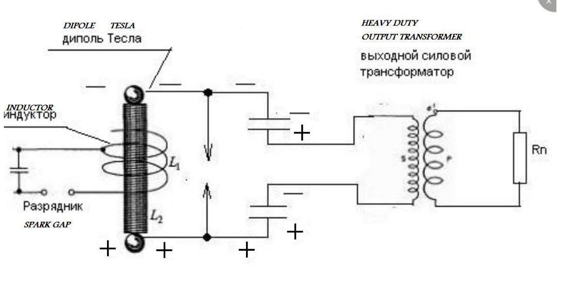

Вот , если человек хочет чем-то делиться , то просто берёт и делится , а не пишет психические атаки на форум ( и в личку тоже ) :) , нашёл на соседней ветке по Дону Смиту , ( которую недавно открыл товарищ Осборн и выложил туда подборку схем ) конструктив товарища Тесла , в котором земля не нужна :)
Пока что так .

Переделал съёмную часть под вариант диполя Тесла , залился за ночь только один ролик , и то второй , а первый не успел , инет закончился .
