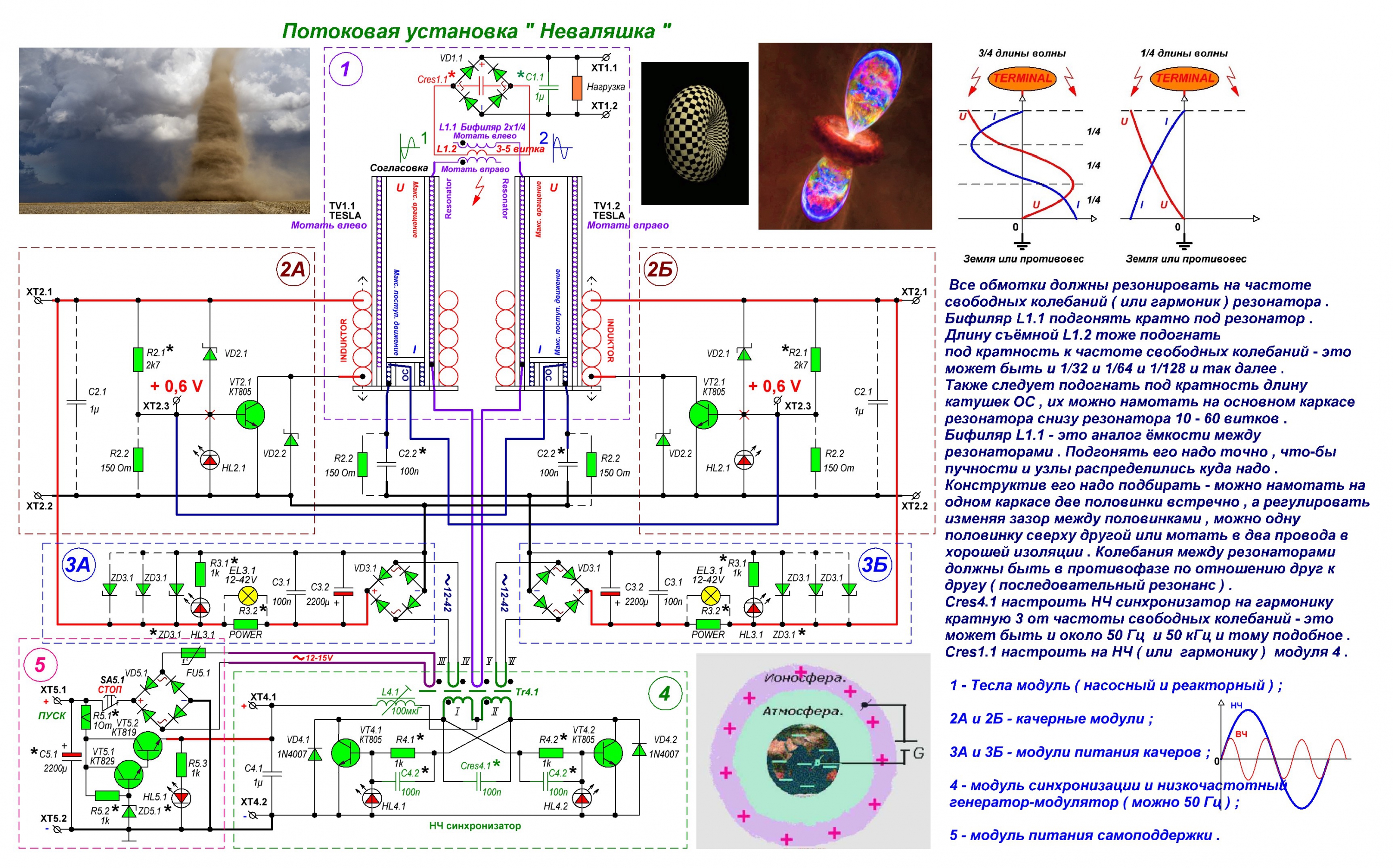

Наконец руки дошли до схемы " Неваляшка " :) Ну что тут сказать ? При попытке съёма ролика сдохла мобилка ( еле оживил :) ) , возле пучности напряжения рука немеет и изнутри покалывает , голова начинает гудеть как возле кинескопного телевизора :) , хотя рядом кошка мирно дрыхнет и признаков беспокойства не подаёт - это уже радует :) . Установка пока не доделана , модулятор ещё не задействовал , на место транса модулятора поставил колечко со светодиодом - ток в разомкнутых резонаторах показывает ( светится ) , так что с подключением резонаторов через транс НЧ модулятора ошибок нет , а вот схемы качеров применил не те что на схеме Неваляшки , а что под рукой были :) , поэтому раздельно качеры заводиться не желают , только вместе :) . Запитал качеры от разных источников - левый от АКБ 12 В , 4,5 А/ч , правый от БП , при подгонке пучностей и узлов выявлен эффект самозаряда АКБ , ну и ток потребления около нуля с обоих качеров :) . Качеры работают в противофазе по отношению друг к другу , частоты подбирать надо изменением ёмкости противовесов - на схеме съёмный бифиляр и катушка съёма ( параллельно катушке съёма возможно придётся прицепить кондёр для настройки резонанса на частоту НЧ модулятора ) , таким макаром можно подстроить расположение пучностей и узлов куда надо ( у каждого может быть по своему - кому надо вверху пучность тока пусть её и выставит , кому надо напряжение - выставит пучность напряжения или серединку между пучностями типа всего да побольше :) ) По модуляции Романов уже всё разъяснил , кому надо зайдут на его канал ютюба и посмотрят недавние ролики :)
И ещё забыл сказать , что катушки ОС у меня на данный момент подключены не так как на схеме ( мультиком ) , а каждая к своему качеру , так что вариантов подключения ОС уже не один :)

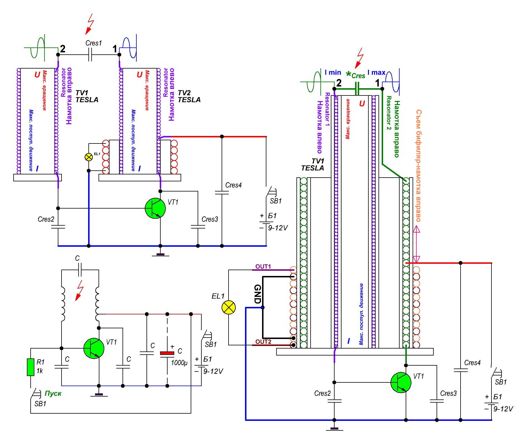

И еще , резонаторы мотать в разные стороны , индукторы тоже , то есть первый резонатор если влево , то его индуктор вправо , второй резонатор и индуктор наоборот . Катушки ОС если мотать на отдельных каркасах , то надо длину витков и самого провода выбирать кратно длине витка и провода резонатора , но можно ОС намотать на каркасе резонатора , снизу , витков 2 - 60 ( у меня 60 витков на отдельном каркасе ) тогда кратности само собой получатся . Направление намотки ОС такое - же как у резонатора . Пока все , если после работы силы остануться , то покавыряюсь в Неваляшке вечерком , немного ( много вредно , фонит , однако :) ) .
И резонаторы можно на одном каркасе намотать , желательно с возможностью двигать их относительно друг друга , чисто для облегчения процесса настройки , если на отдельных каркасах мотать и расположить их стояком ( у меня стоячий вариант - на скорую руку :) ) , тогда надо расстояние между резонаторами подбирать , кратно длине волны или провода резонаторов .

Врядли где найдешь , качеры весьма капризны , сами выбирают что для них лучше , но если найти к ним подход , то не подведут :) . Сам прикинь , что происходит в катушках , когда они работают в противофазе . Зачем искать патенты ? Все равно никто не поделится .
Индуктор по отношению к резонатору работает с обменом энергией , то есть сам становится резонатором , в нем гармоники и бегущие волны стыкуются с волнами резонатора , выходит что-то типа последовательного резонанса через емкость между индуктором и резонатором .

turisto74 БТГ #42382
soufianemb пишет: где можно найти схема ?
я собрал вот так
На первой странице схема Неваляшки была , вот ещё раз кладу
