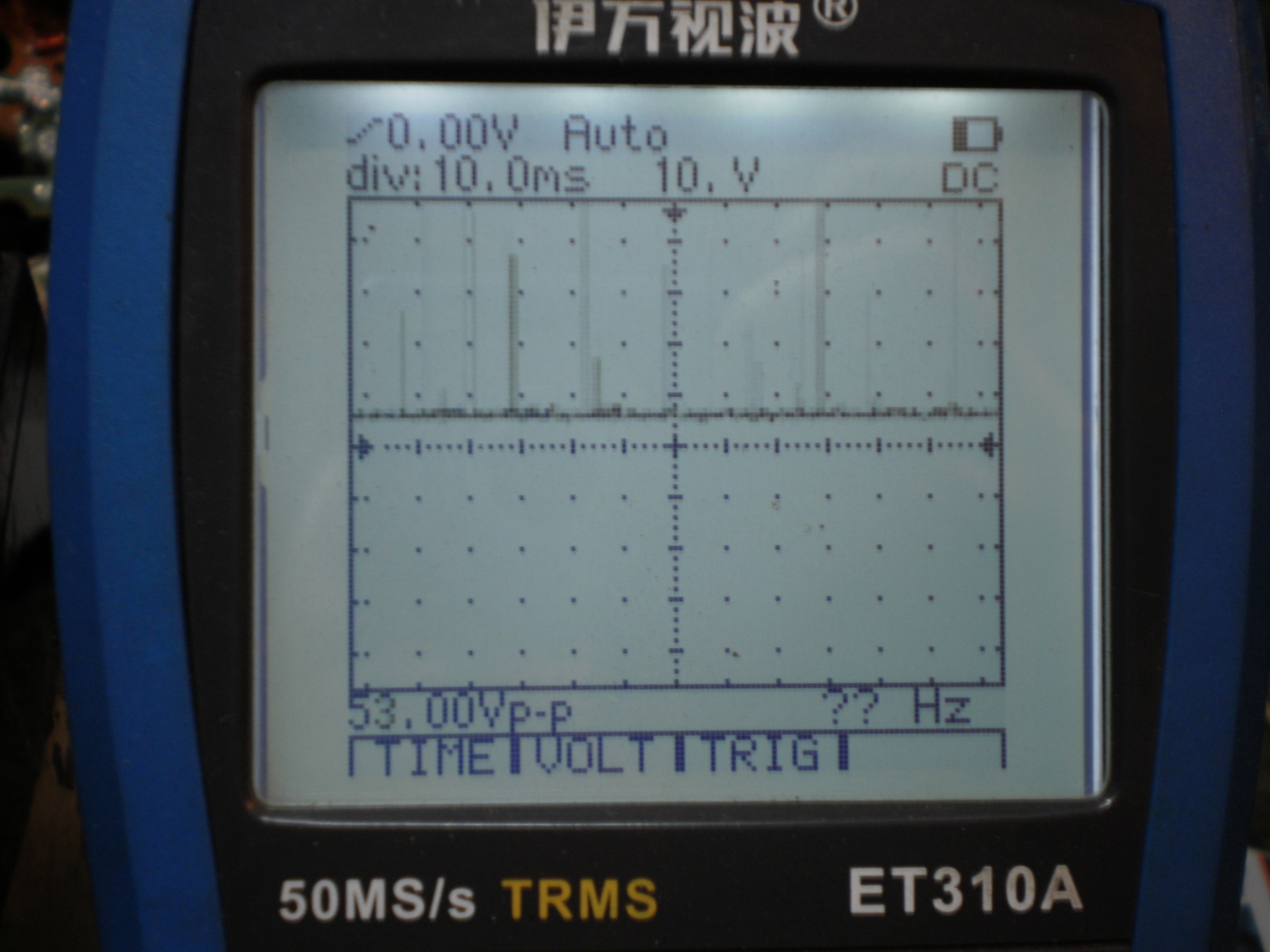

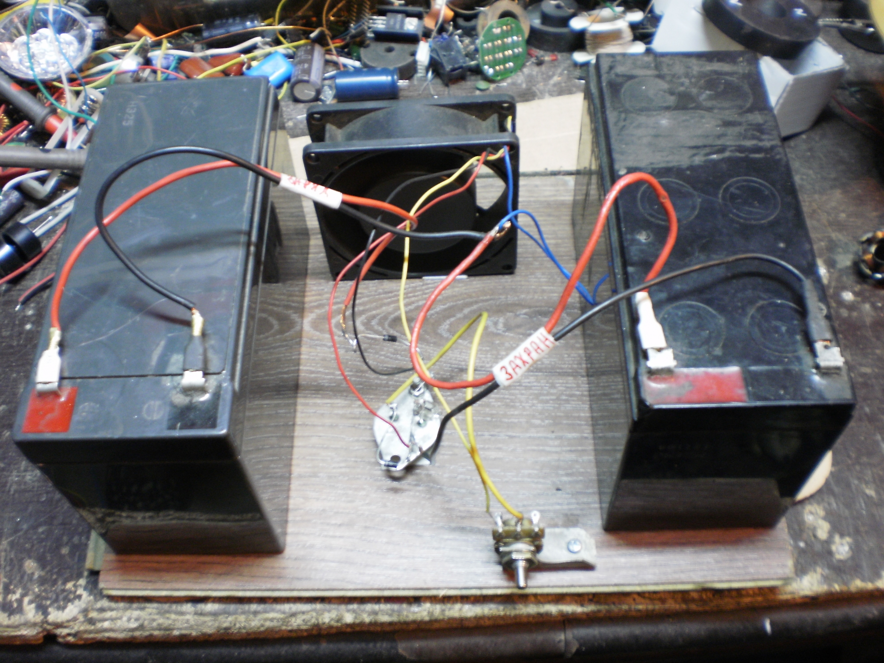

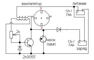

Здравствуйте,
я сделал Бедини из вентилятора .
Питался заряжат сдохлий акумулятор.
Не успел.
В вложении мой дивайс, схема Бедини и осциллограмма на акумулятора.
