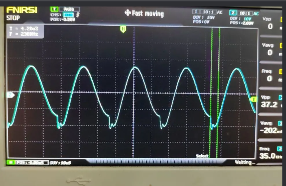

//что при использовании обычного электромеханического реле в разомкнутой цепи наблюдаются затухающие колебания.//
На вашей осциллограмме - режим КУВ (контур ударной волны) и увы...это режим НЕ зависающий ! Для КУВа нужна отсечка от источника питания с сохранением цепи рекуперации (гдето есть конденсатор) ...

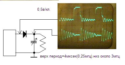

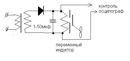

Интересно было почитать ... КУВ можно решить и без сложной схемы ...
в прищепке :
- КУВ решён диодной развязкой и переменной индуктивностью ,
во втором случае получаемая частота повыше , но используется импульс от генератора .
Такие режимы делают для упрощения конструкции (ну и удешевления ес-но). Похожий режим применяется в мед/установке венгерского производства (коагулятор)...

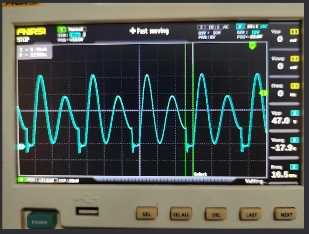

ЗАИС Опусти частоту Исследуемого контура до 50 кГц . Нужен ген с регулировкой частоты и скважности ... У меня на IR2151. Нужно выполнять то , что оглашено АМИШУКОМ, не выдумывать свое от БАЛДЫ и спрашивать --- ЧТО ЗА ЧЕРТОВЩИНА у меня ПОЛУЧИЛАСЬ...

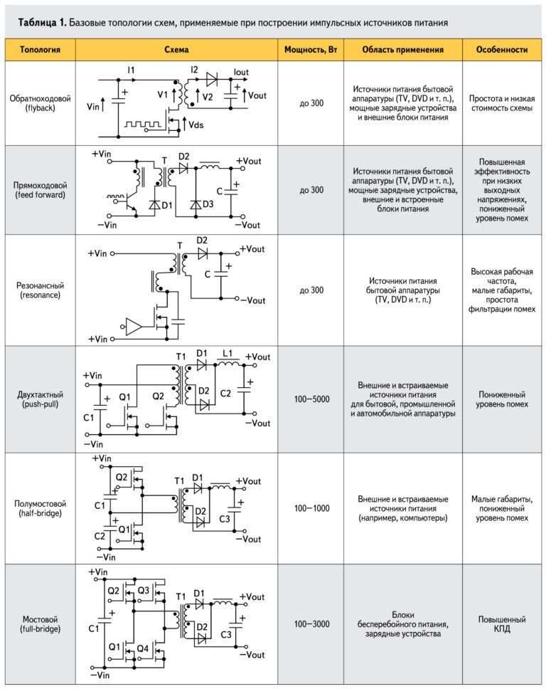

Рассмотренный ранее резонансный метод
(конденсатор параллельно транзистору) - это стандартная топология построения DC/DC преобразователей. Из плюсов - последовательный резонанс возбуждается прямоугольными импульсами.

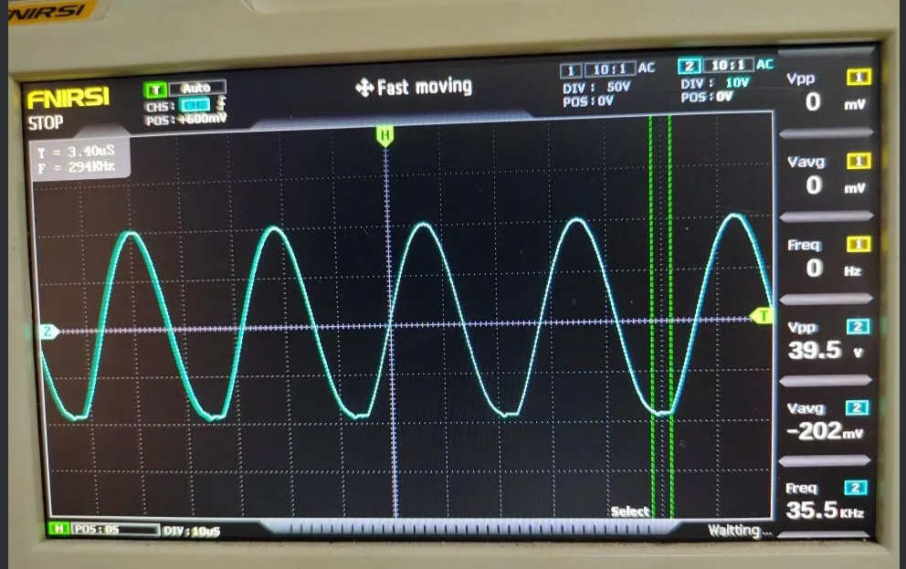

ТОКОВЫЙ ИМПУЛЬС по схеме " конденсатор параллельно транзистору "
РЕЗОНАНС не полный - верхнее фото и ПОЛНЫЙ РЕЗОНАНС -- нижнее фото..............................................................................................................................................................................................................................................
и последнее - на ВТОРОЙ гармонике.....................................................................................................................................................................................................................................................................................................................
.......................Продолжаю двигаться дальше....НАДО подумать к чему ?
