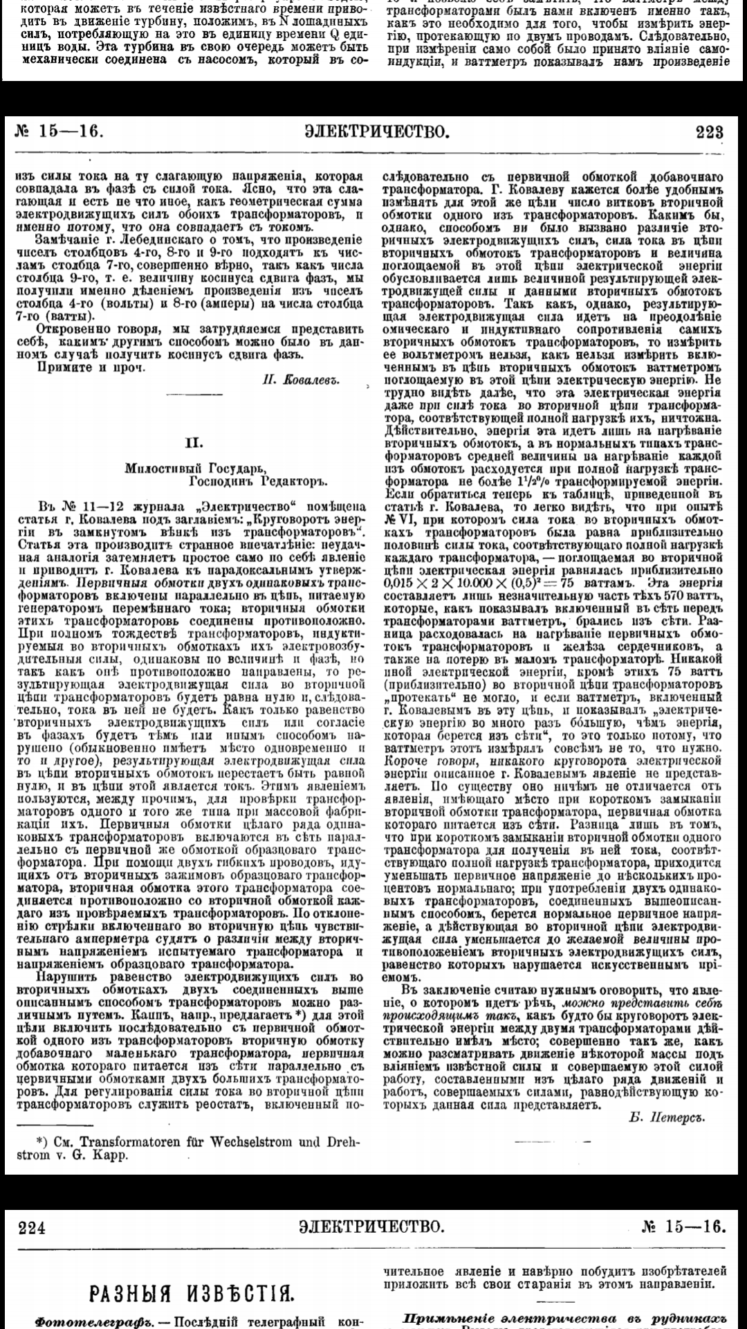

Я советую найти следующий номер журнала Электричество с продолжением,данной темы.

А прикольный у них форум сто лет назад был в журнале.
Критика имеет место быть, мы точно с такими же проблемами сталкиваемся сейчас в продолжении первой статьи критик говорит что измеренно неверно.

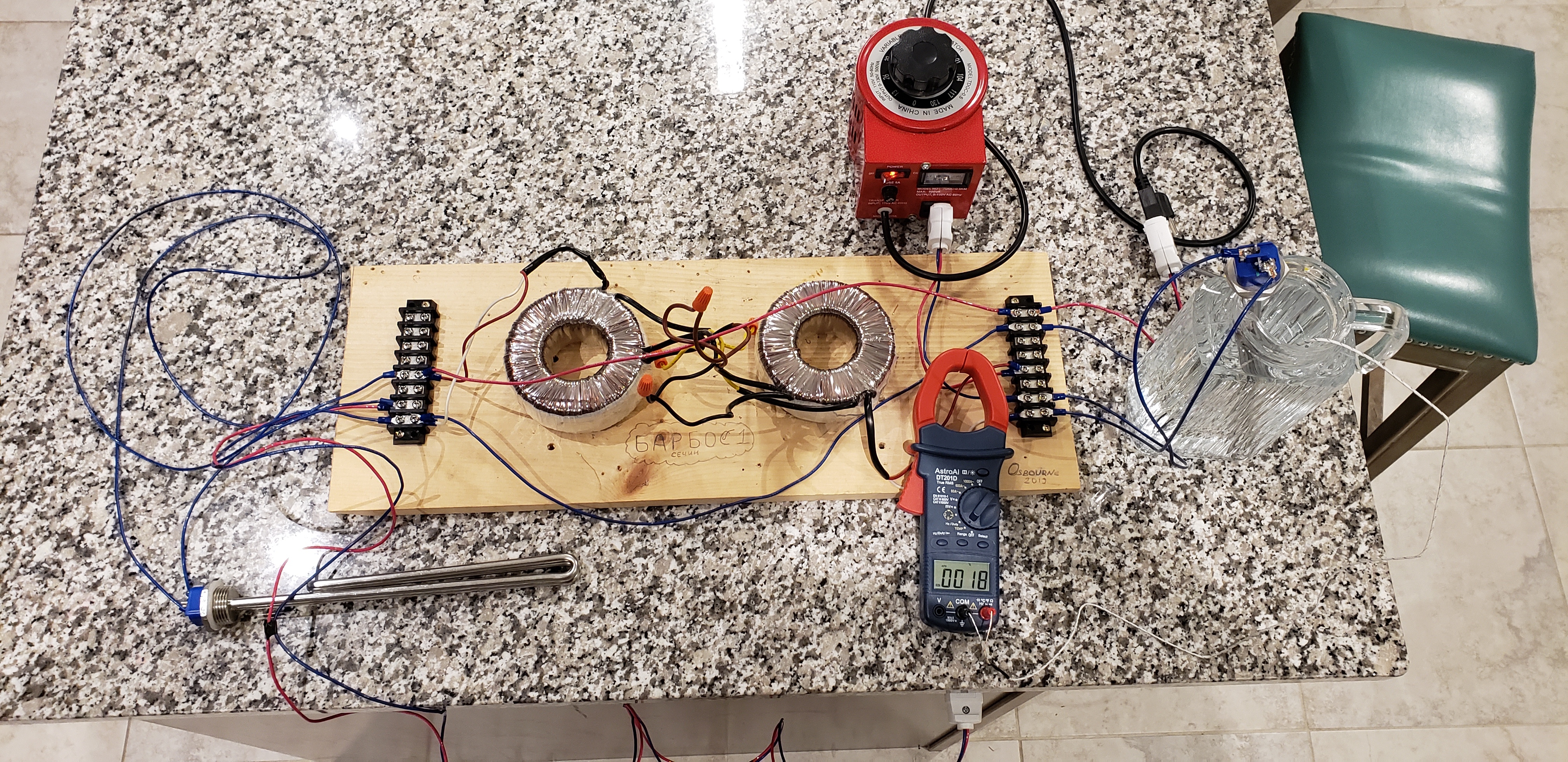

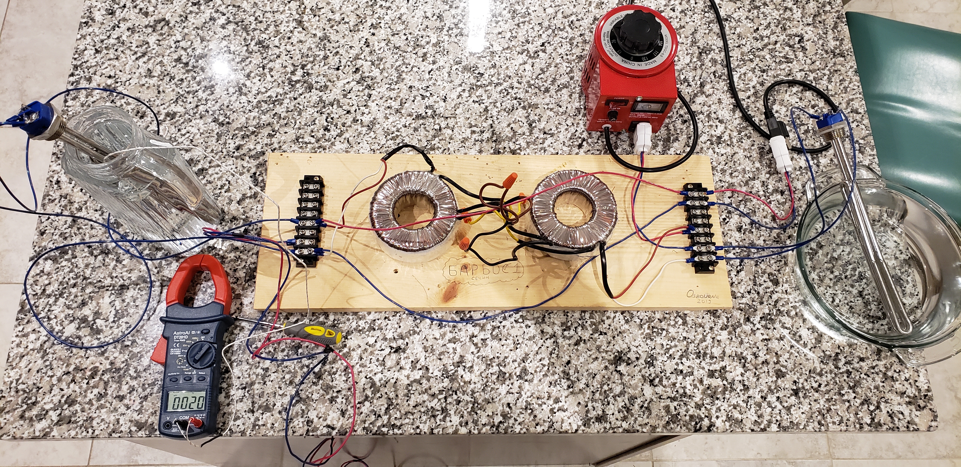

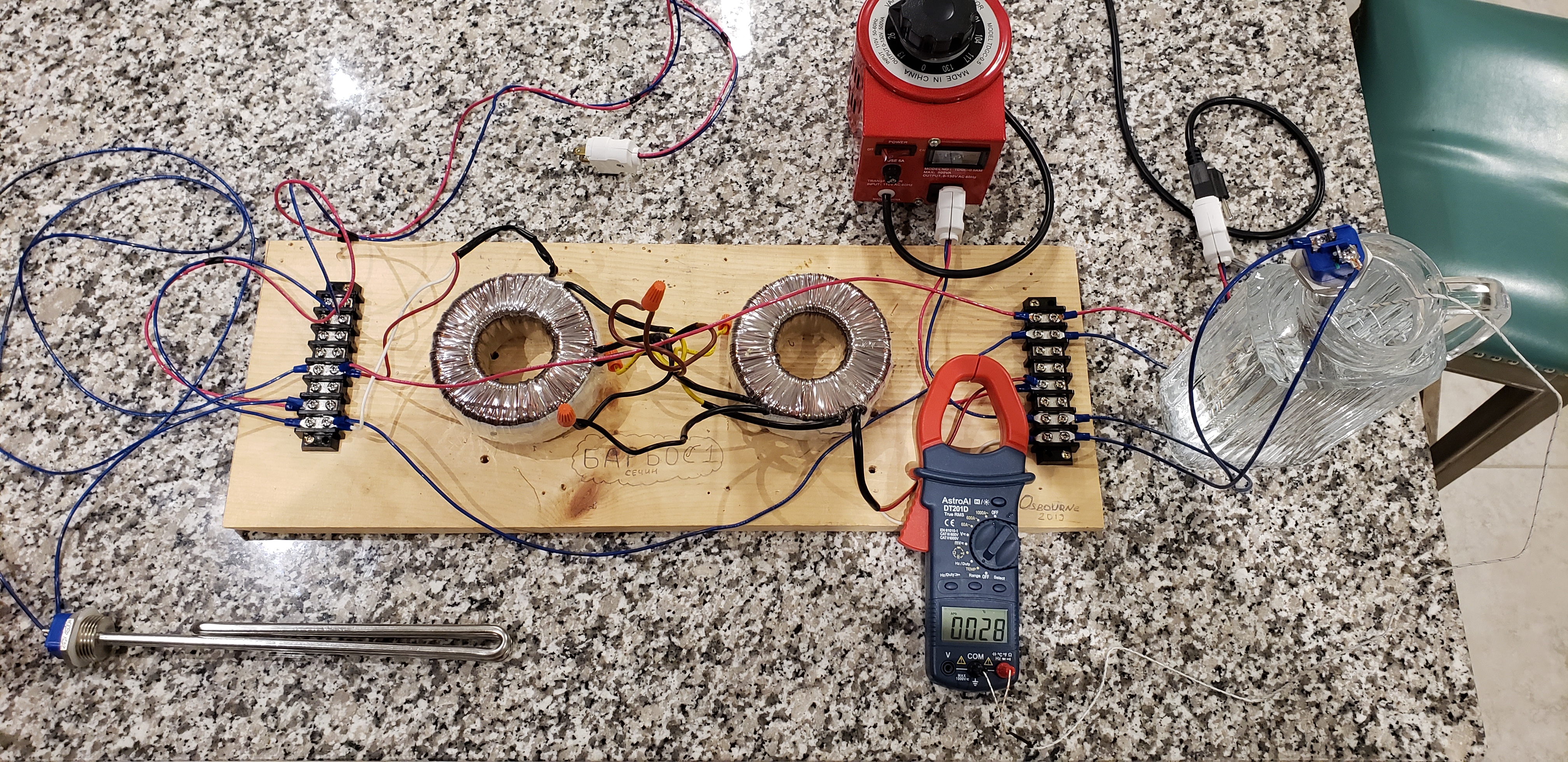

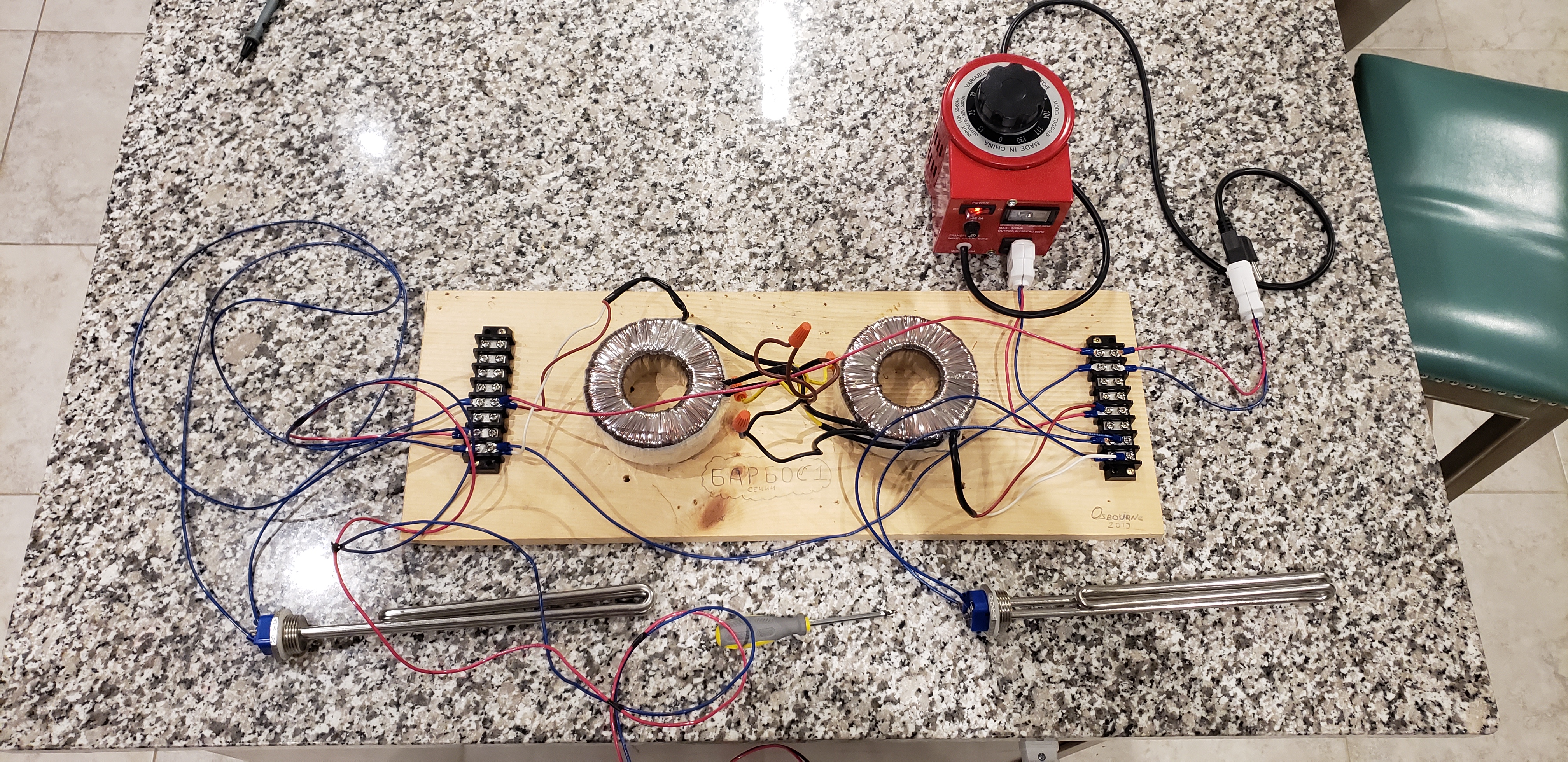

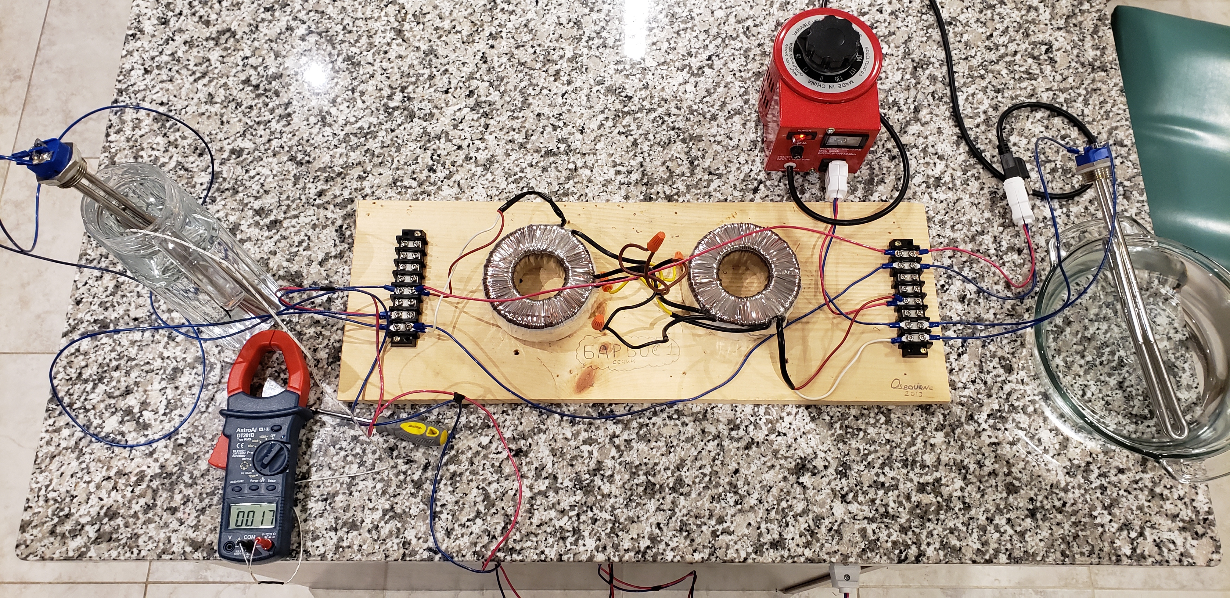

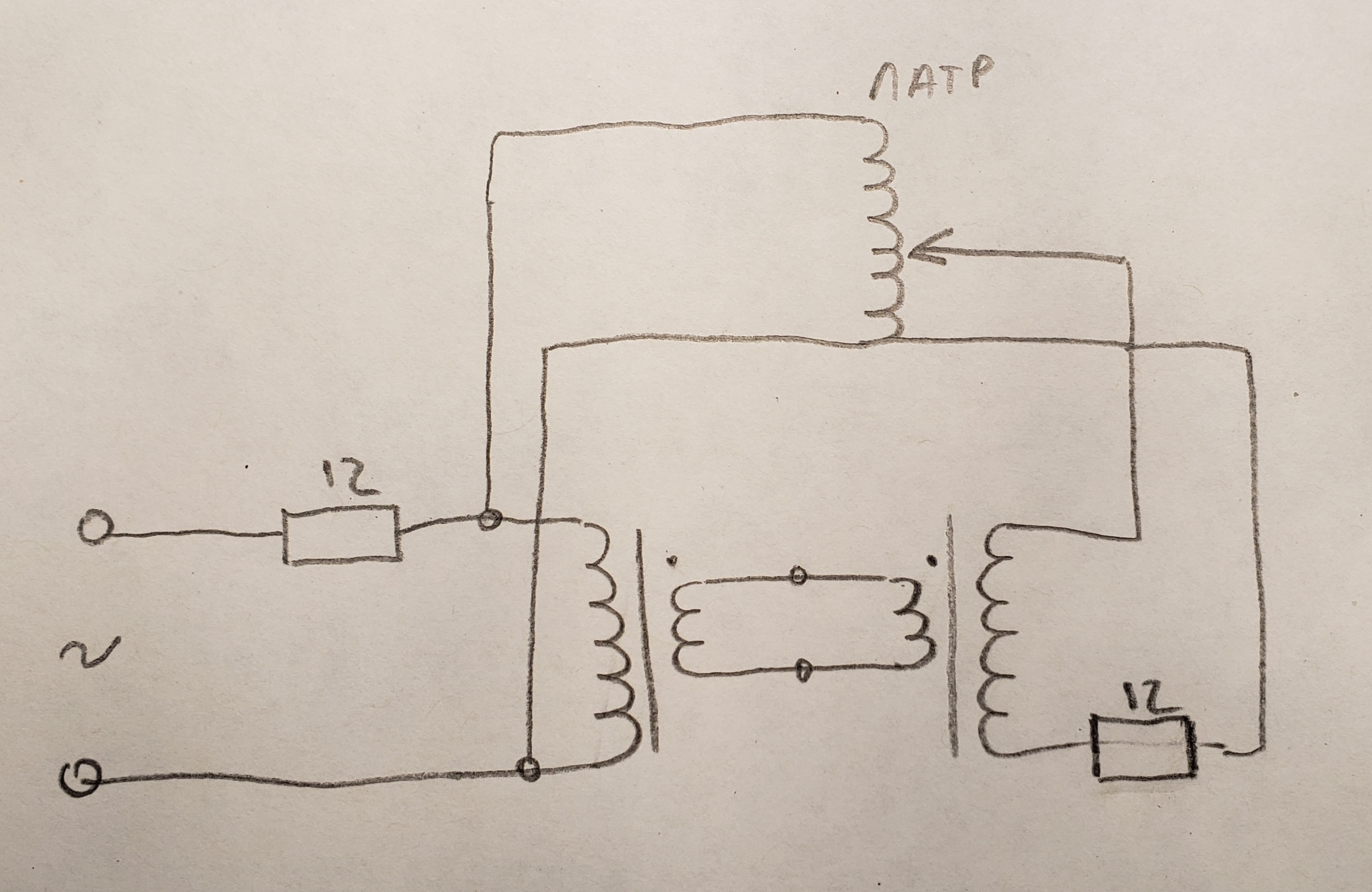

вчера решил проверить мощность калориметрическим метотом
схема опыта
два одинаковых транса, соедененных вторичкой фаза к фазе, как и в первом опыте, небольшая разница добавил латр для создания дисбаланса питания на втором трансе, рабочий диапазон мне показался многообещающим для эксперимента на латре 36-60в из 120в, тены 4500ват для нагрева воды, сопротивлением 12ом (до 100С оно почти линейно в отличии он ламп)

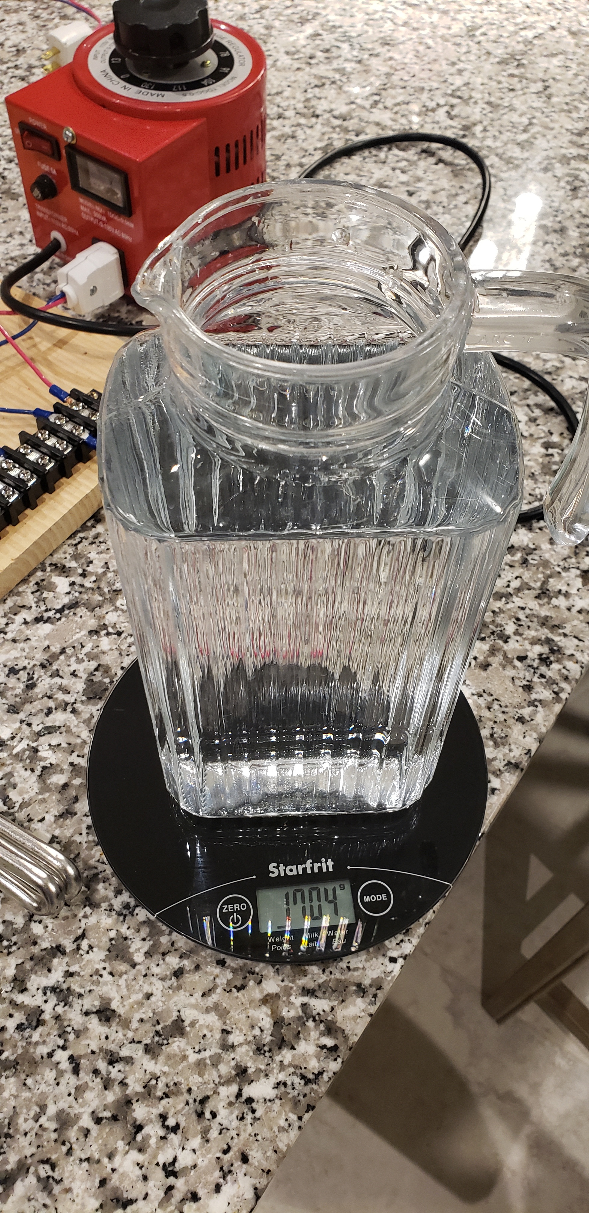

что будем делать? нагревать воду известной массы, в графине 1700г воды (вес графина вычтен 800гр), за известное время (5 мин в опыте)
первое просто понять какая разница в температурах нагрева, этого достаточно для рассчета к эффективности, и далее можно посчитать квт/ч по формуле если интересно Q = Мгр * 4.186 * (Т2-Т1), квч =Q / 3600000
на нагрузке начальная температура 18, конечная 28
Q = 1700 * 4.186 * 10 = 71162 джоуля, квч = 71162дж / 3600000 = 0.020квч, приложено 240вт
на входе начальная температура 17, конечная 20
Q = 1700 * 4.186 * 3 = 21349 джоуля, квч = 21349дж / 3600000 = 0.006квч, приложено 70вт
К системы = 3.4
потери на нагрев графина и отвод тепла я не учитывал, это еще улучшит К
Спасибо сказали diod, lvn54, 29jay, Morgan-KZ

Не обращайте внимание на мои настройки, возможно лучше сделать и трансы разные, я особо не парился, цель была тока замер
7 года 2 мес. назад
Генератор (Тяни-толкай) #128241
Osbourne пишет: Не обращайте внимание на мои настройки, возможно лучше сделать и трансы разные, я особо не парился, цель была тока замер
Большинство и такого не сделают! Спасибо большое за опыт!!!
