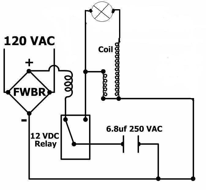

Почему справа 480в, должно же быть 600в.
Если возможно, опубликуйте полный рисунок, сверху затёрто изображение.

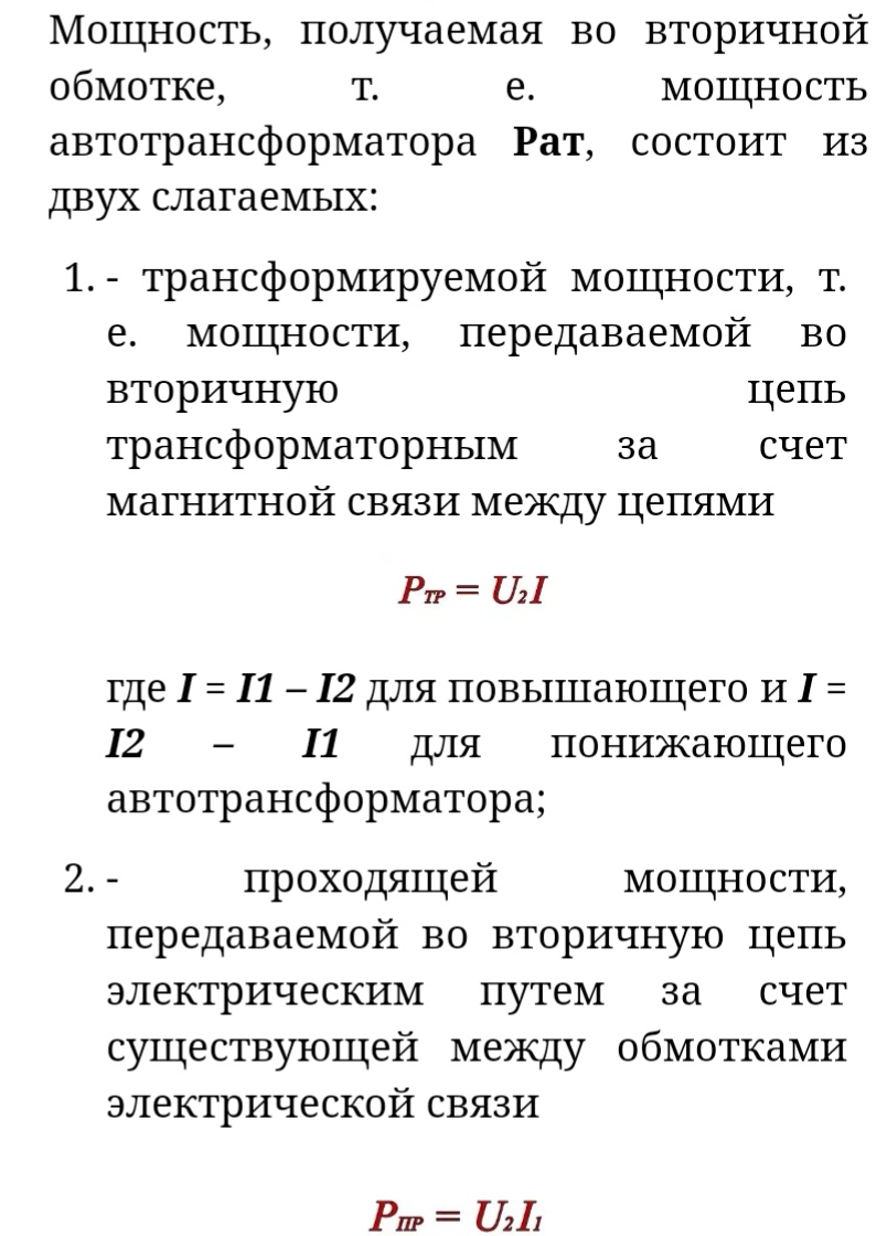

29jay пишет: Это решение для Повышающего трансформатора,для понижающего формула друга,но надо знать только одну
Р(вых)=i1*v2
Мощности в автотрансформаторе это сумма мощностей , а не произведение, на нагрузке в итоге будет столько сколько с сети сожрет, просто часть через магнитное поле передастся а часть через электрическое (по проводам тобиш).

29jay пишет: Давайте уже,блин вам ,что в лоб ,что полбу.. придёте к схеме автотрансформатора-Повышающего,с одинаковыми обмотками
А разве бывает повышающий с ОДИНАКОВЫМИ обмотками ...:woohoo:
Никакая розетка не выдержит! Все равно всю мощность будет тянуть из сети!

Генератор (Тяни-толкай) #128844
наконец диод это понял :)
джей если это видео глядеть то схема включения не такая

Генератор (Тяни-толкай) #128845

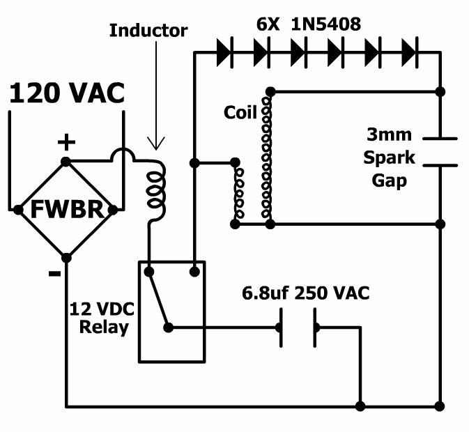

chiksat Что понял!? Я это не понял, я это знал! И писал об этом! И схему тобой выложенную тоже не так давно скидывал! Я ведь не предлагал брать энергию из розетки, а предлагал брать ее в импульсе от разряжаемого на первичку предварительно заряженного конденсатора! А вот схема включения такая-же, по принципу вольт-добавки(ЛАТР). Ты не внимательно читал мои посты! Уже давно разыскал бы Клесова и наладил с ним контакт! Вы ведь почти соседи!
7 года 2 мес. назад 7 года 2 мес. назад от diod.
Генератор (Тяни-толкай) #128846
Вот что я предлагал попробовать! Разницу замечаешь!? Только вместо реле транзисторный или тиристорный ключ и частоту повыше с регулировкой длительности. Там контакты реле долго не протянут! Ну а для попробовать и в ручную почиркать можно.
