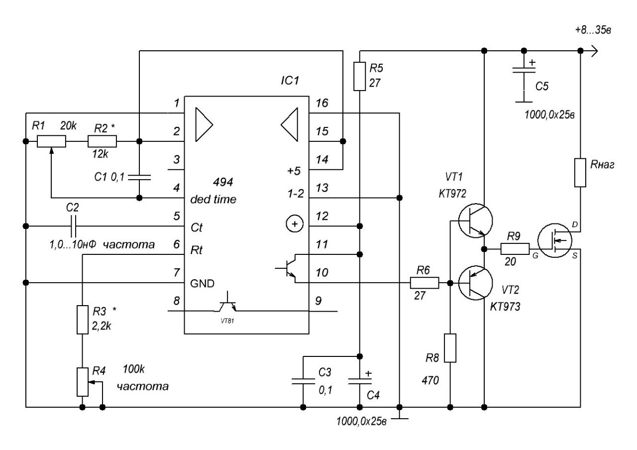

Цепная реакция резонансов по каскаду катушек Теслы #14229
примерно от 10hz до 500Khz импульс, полевик можно туда в принципе любой всунуть но я пробовал irl3705n, 13005a, 2SC5387.
Ктшки я тоже заменял на kt972=c945 kt972=a733 в обще передрал каскад усиления и защиты с акуленой схемы, там по надежней будет.
imgdisk.ru/images/2015/03/15/IMG_3475.jpg

adaris пишет: примерно от 10hz до 500Khz импульс, полевик можно туда в принципе любой всунуть но я пробовал irl3705n, 13005a, 2SC5387.
Дык irl3705n и остальные, названные тобой и акулий IRFP460 - это все транзисторы с диодами в цепи сток\исток, а в схеме обозначен транзюк без диода.. Полагаю, с диодами работать не будут.. Или все же будут?

NikAndr пишет: Дык irl3705n и остальные, названные тобой и акулий IRFP460 - это все транзисторы с диодами в цепи сток\исток, а в схеме обозначен транзюк без диода.. Полагаю, с диодами работать не будут.. Или все же будут?
будет работать для качера! (на выходе будет однополярный импульс) там в обще нужно внешние диоды мощные ставить для защиты самого транзюка.
К тому же 2SC5387 и 13005a без диода, а значит сгорят на раз при сильной перегрузки, чаще всего случается когда тесла не в резонансе все на себя берет транзюк и сгорает...
