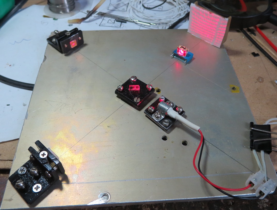

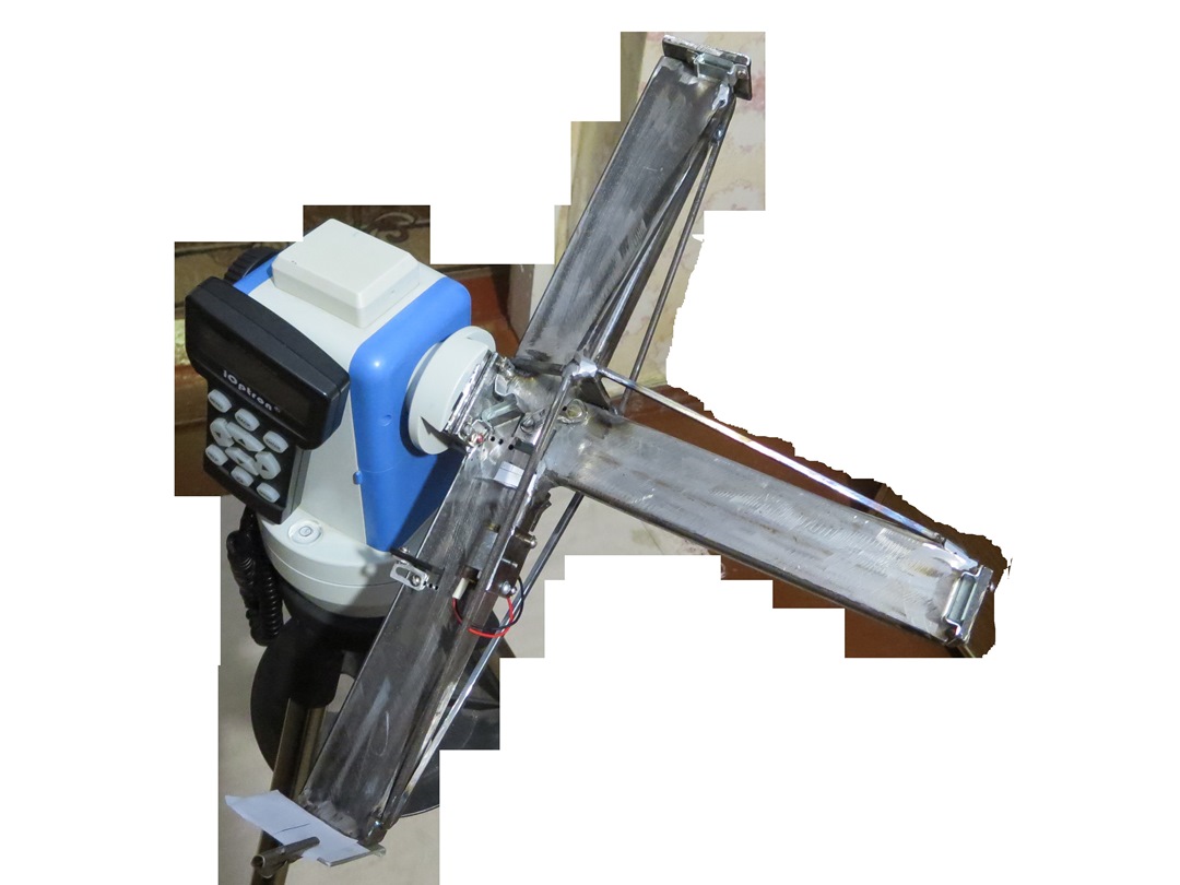

Повторение опыта Майкельсона-Морли. Есть предположение что это из за деформации рамы. Но как то сомнительно чтоб такие трубы прогибались под таким весом . Есть у кого объяснение?

RealStrannik пишет: Повторение опыта Майкельсона-Морли. Есть предположение что это из за деформации рамы. Но как то сомнительно чтоб такие трубы прогибались под таким весом . Есть у кого объяснение?
Подтверждаю, из-за прогиба рамы.
Первый мой макет был меньше и существенно более жесткий , чем у автора этого ролика. Тем не менее полосочки радостно перемещались при вращении. Затем был изготовлен более суровый макет из стальных профильных труб . Смещение очень сильно уменьшилось , но все еще уверенно регистрировалось. После того, как были установлены дополнительные ребра жесткости , в плоскости изгиба плеч интерферометра, смещение полос полностью прекратилось.
Так что очередная утка.
Вот такие макеты :
