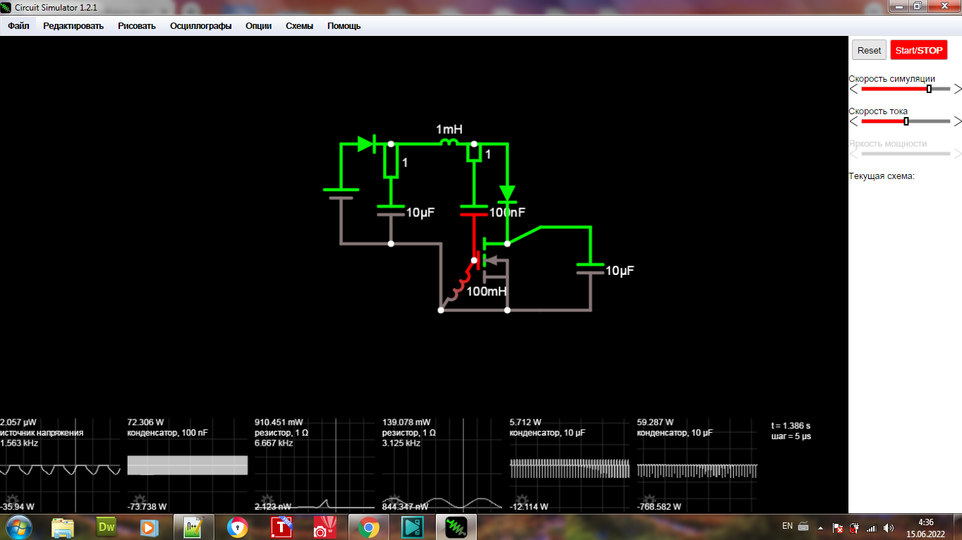

так а схема где при которой горят транзисторы
4 года 3 мес. назад 4 года 3 мес. назад от Nik Mudrecov2.
Nik Mudrecov2
Сообщений: 912
балоболка #182841
Юрий М пишет: так а схема где при которой горят транзисторы
Только схема без диодов, дод только один от коллектора транзистора к лампочкам.
Первый конденсатор с лева не нужен. =)
конденсатор 10нФ
КАтушки по 10mH
Транзистор IRF 840
Питание на входе 5-12 вольт от аккумулятора, сблока питания не работает.
ЗАпускаеться бывает не с первого раза.
Осциллограф ставлю на конденсатор 10nF на нём появляеться под 40-50 волт при включении схемы.
Нагрузка 3 лампочки по 12-85 вольт.
Нагрузка вместо правого конденсатора.
Лампочки включены последовательно.
Вместо 10nF можно меньшую ёмкость,тогда может быть больше напряжение.

балоболка #182844
конечно будут гореть
alltransistors.com/ru/mosfet/transistor.php?transistor=2572
Предельно допустимое напряжение затвор-исток |Ugs|: 20 V
я вот тут описал про стоячие волны. внимательно почитайте и подумайте
strannik-2.ru/index.php/forum/t-kapanazd...ya-tema-2?start=6345
ну а тут скопировал
вот там обратите внимание. рация алан 100 = 4 ватта питается от 12в на конце четвертушки горит неонка на 60 вольт.
а напряжение вроде как на выходе передатчика 4 ватта на 50 омную нагрузку 14в
вот изза них родимых...... так же силовой транс стоячие волны носятся туда суда компенсируя большой ток который был при включении
