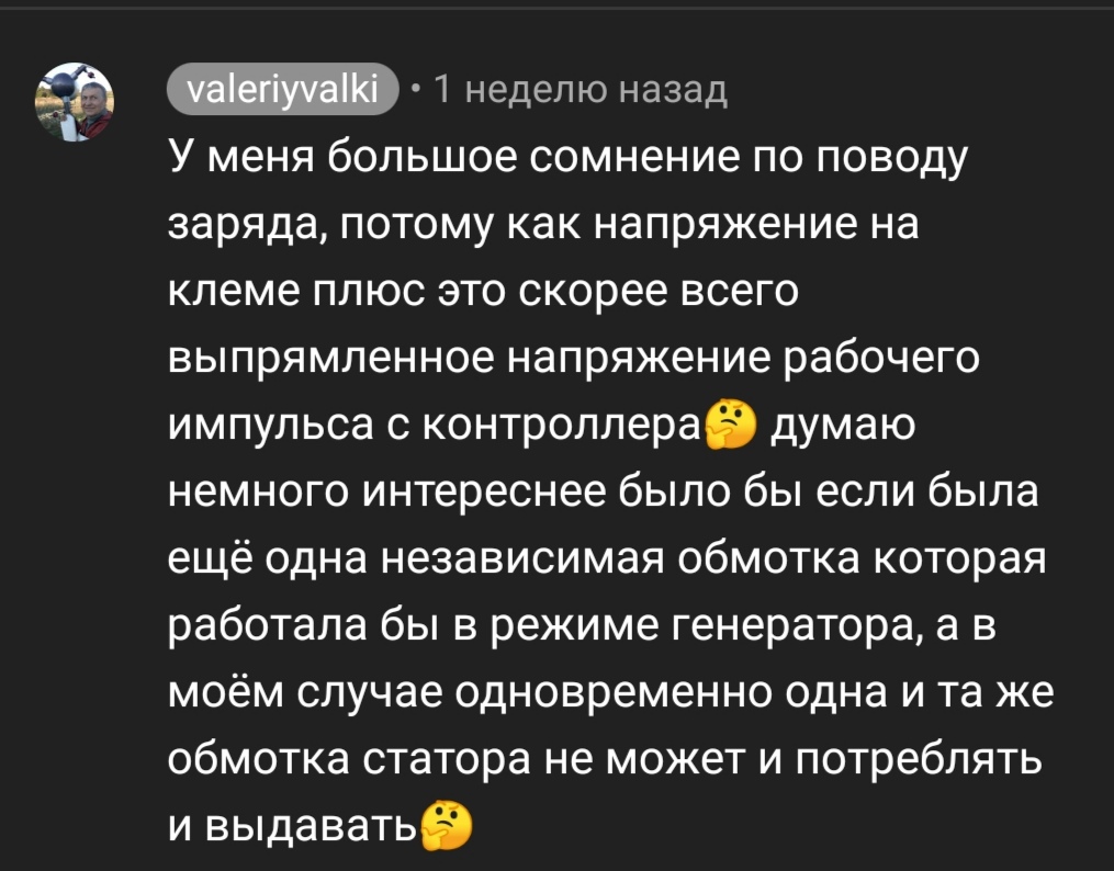

29jay пишет:
Мой комент Валере читал?
Serge Rakarskiy 1 неделю назад (изменено)
Валера приветствую.Не делай поспешных выводов. На выход поставь повышающий DC/DC [ poltava.prom.ua/p315295792-stabilizator-povyshayuschij-150.html ] по формуле I = E-U/R+r+r0 где Е- напряжение на выходе DC/DC ; U - напряжение АКБ; R+r+r0 сумма сопротивлений обмотки индуктора генератора, сопротивлений контура соединения и внутреннее сопротивление АКБ. Если не остановиться и на валу будет еще какой то момент силы, получишь рекуперацию в соотношении, и данное устройство будет называться электромеханический преобразователь мотор-генератор. Вариант того, что выполнил на своем каре Роберт Александер и другие. Можешь проверить по данной формуле I = E-U/R+r+r0 свой эксперимент, ты же ветрогенераторы делаешь, как ты про неё забыл, у тебя мин.значение на измерителе, как раз можно рассчитать по данной формуле. Ток это следствие силового проявления вихревого магнитного поля в проводе а не электроны в кг. И чтобы он появился нужна соответствующая разница электрических потенциалов - результатирующая ЭДС, которую как раз и сделает DC/DC, вот обратка по определению будет меньше, но ты же используешь стандартные намотки и не переделывал под спец задачи.
