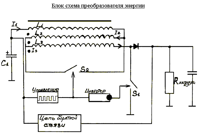

marion пишет: Листая разные статьи наткнулся на такой вот генератор на нелинейной индуктивности, кто нибудь его собирал, он рабочий?
Хороший фейк.

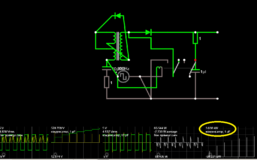

Показывает импульсную прибвку.
Симулятор
А если задействовать второй выключатель в такт, то киловатты импульсом показывает. =)

4 кВт импульсом без нагрузки и без обратной связи. =)
Симулятор

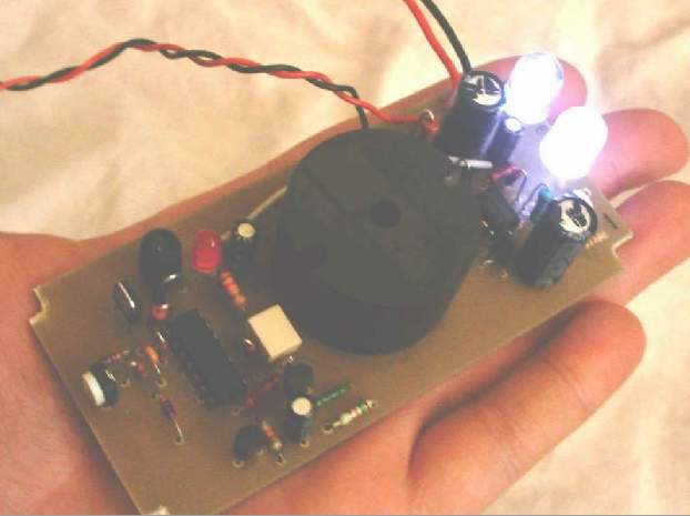

В общем собрал схемку по минимуму.
Намотал на феррит 14 витков 3 провода.
На входе генератора 7 вольт, 50 миллиампер 50 Hz.
На конденсаторы выходном 20 Вольт 35 миллиампер, постоянка.
0.35Вт на входе и 0.70 Вт на выходе.
Я так же считаю это фейком. =) Просто за компанию. =)

Ник Мудрецов пишет: Пароль БАЛАБОЛКА. =) Шифр. =)
Не катит,ток короткого замыкания это не то. =)
