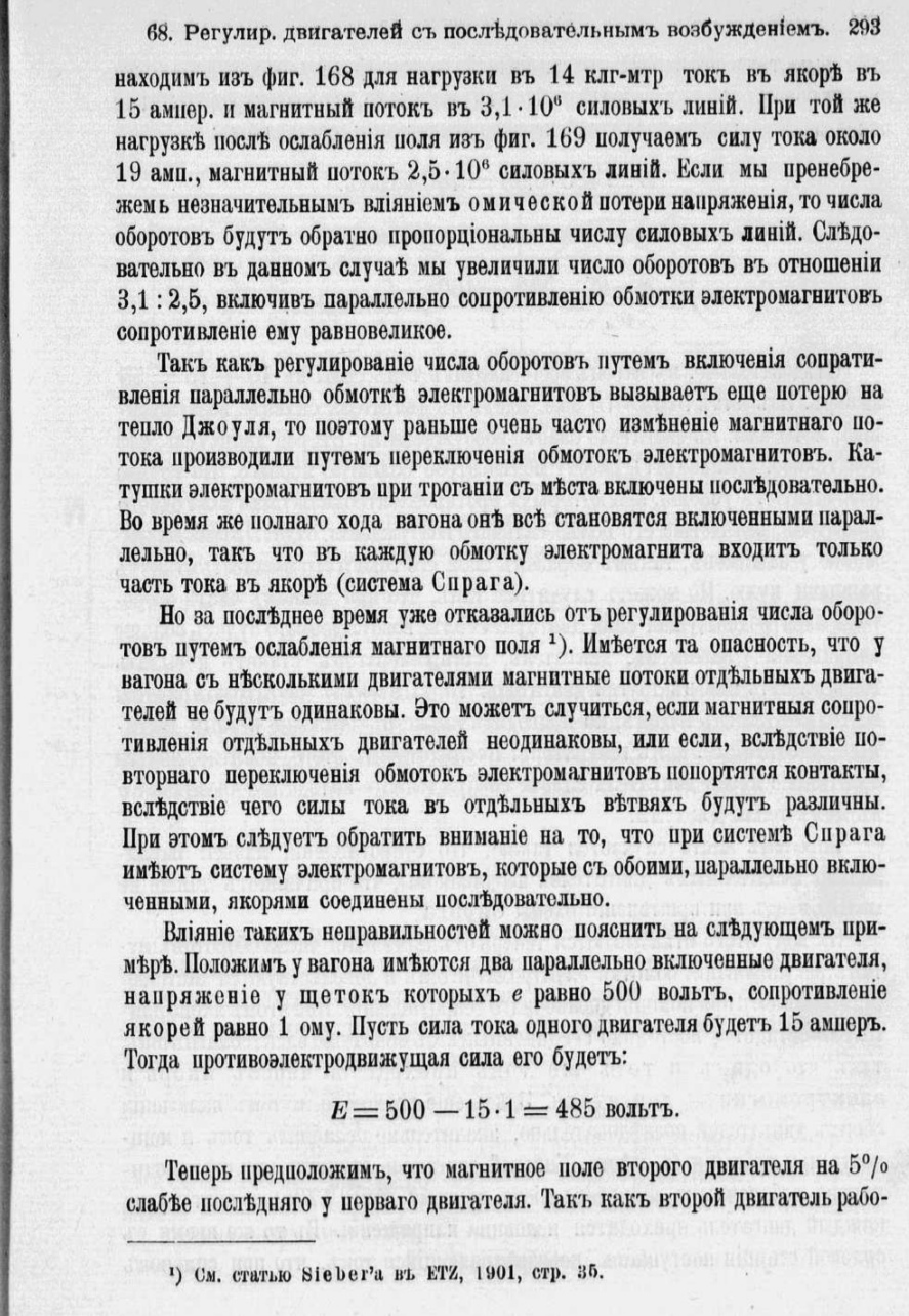

Напряжение в цепи с учетом падения напряжения в виду сопротивления цепи и тока в цепи.
Джей выложи всю страницу (А вообще * закон Ома нужно знать это не концепция а эмпирические знания)
Правильно будет так записать: Е = е - (I*R) где е это ЭДС или напряжение источника, а эта часть формулы смотри ссылку (U = I*R), а разница = е-U будет, уровнем нападения напряжения. Е - в данном обозначении уровень падения напряжение в цепи.

Автор описывает проблему синхронности управления параллельными моторами. В то время не было "полупроводниковых мозгов" сегодня именуемых контроллерами. Только до появления контроллеров и полупроводниковых силовых ключей были применена система переключающих реостатов. Управление происходило изменением тока в цепи методом изменения активного сопротивления в реостатном контроллере. Эти контроллеры были очень долго я еще такие застал. Падение напряжения на переменчивых условных сопротивлениях моторов вызовут разную силу крутящего момента.
Вот *схема электромобиля 1922 год . J.K. DELANQ ЭЛЕКТРИЧЕСКИЙ АВТОМОБИЛЬ. US1,423,090. запатентовано 18 июля 1922 г. (Заявка подана 21 июля 1920 года. Номер: уо. 397964)
А теперь представь в этом Мобиле 2 параллельных мотора.
