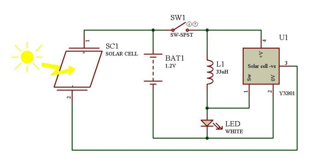

Всем привет!
Давненько хотел спросить, может кто знает, какая деталька является фотоэлементом в простом огородном светильнике, ну вот очень интересно.
там ничего похожего даже и рядом нет а поди ж ты срабатывает .

Собственно сама солнечная панелька.

user_bad пишет: Собственно сама солнечная панелька.
Да не похоже на это, здесь скорее всего управляет мудрая микросхемка, за счёт изминения на ней напруги на 3 ножке от панельки происходит какое то переключение типа реле, жаль схемку не нашёл. а то глядишь она и в другом месте возможно смогла бы пригодиться.
Может у кого найдётся эта интересная схемка ?
