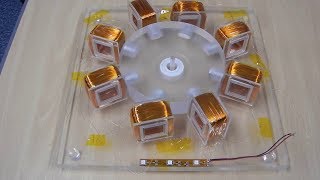

Здесь такой же принцип:

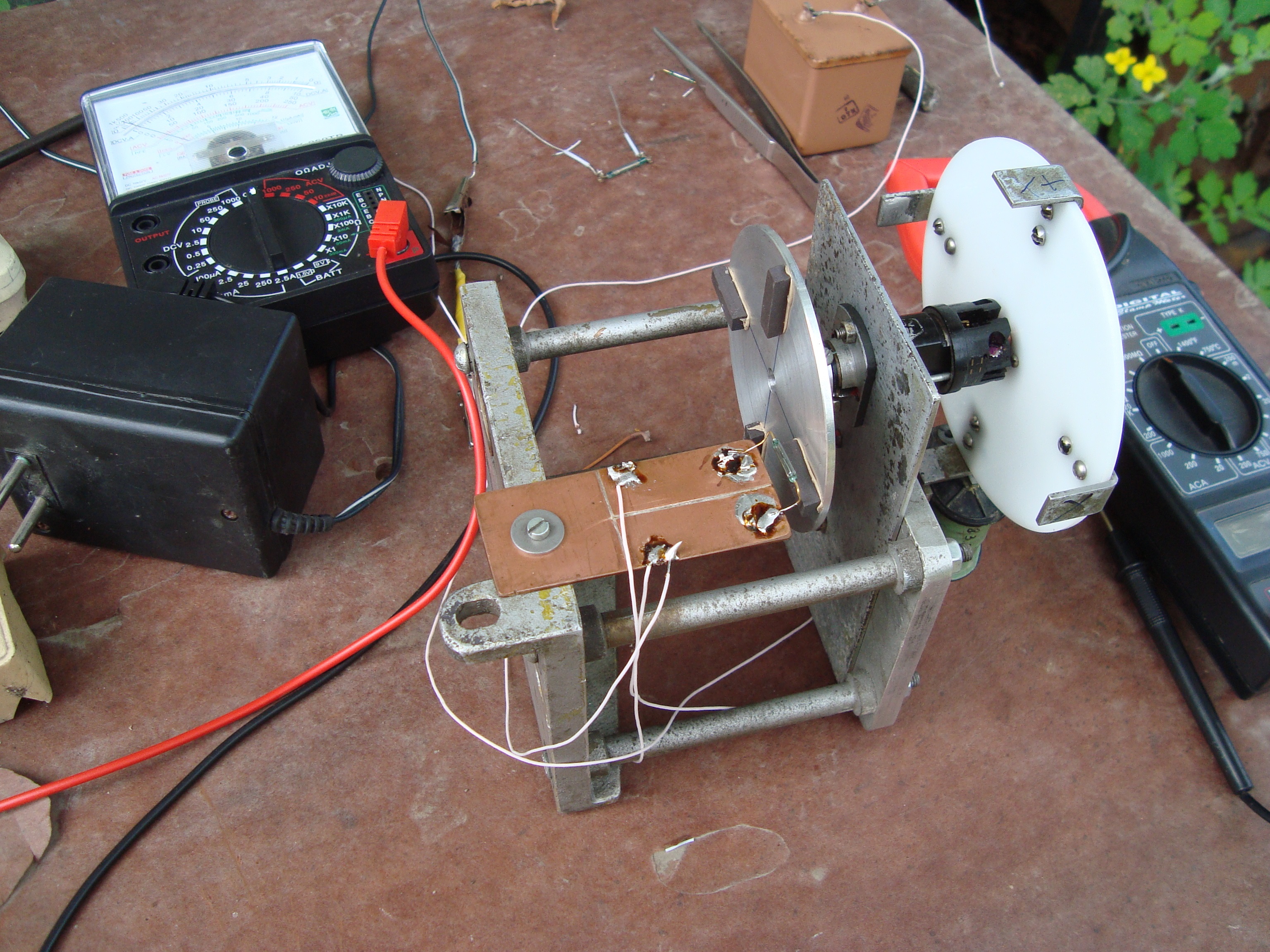

это много жрёт, там он мериит на шкале 25ма и говорит потребление несколько ма, а релюшка с АТС с 1 ма начинает притягивать контакты, а без контактов 0,5ма

Мощность мотора обеспечивается мощностью электромагнита, крутящий момент задаёт диаметр диска (ротора). Отсутствие магнитов увеличивает кпд мотора, потому что при любом движении магнита относительно проводящего материала в последнем индуцируется противо эдс, тормозящая ротор. При этом вариант на видео позволяет легко осуществлять рекуперацию электрической энергии. В данной модели экстратоком размыкания геркона заряжался конденсатор ёмкостью 10 мкф за 15 – 20 секунд до напряжения 400 – 420V (зависит от качества геркона).

Taejka, вы просто не делали съем с такой конструкции, такой величины, маленькой, в ней каждые доли миллиампера на счету, в такой конструкции надо поставить магниты и катушки съёма, расстоянием между ротором и статором добиться так чтоб при какойто нагрузке -сопротивление 100-500-1000 ом не было торможения ротора, замерить эту мощность которую вы получили а потом уже под эту мощность гондобить мотор

yurum пишет: Taejka, вы просто не делали съем с такой конструкции, такой величины, маленькой, в ней каждые доли миллиампера на счету, в такой конструкции надо поставить магниты и катушки съёма, расстоянием между ротором и статором добиться так чтоб при какойто нагрузке -сопротивление 100-500-1000 ом не было торможения ротора, замерить эту мощность которую вы получили а потом уже под эту мощность гондобить мотор
Это не генератор, а двигатель. Модель сделана мной много лет назад. Патентовать не стал, не моя тема, так как до промышленного освоения я всё равно не смог бы её довести. Позднее, попалась информация: к такой же идее пришел другой изобретатель, но он довел свой двигатель до серийного варианта. Спецы считают его мотор лучшим вариантом электродвигателя постоянного тока, из созданных за всю историю. Жаль, что не сохранил видео с его демонстрацией.
