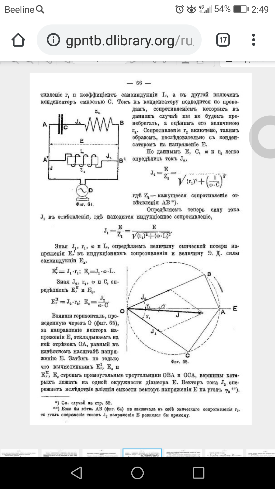

Фантазёры)))
gpntb.dlibrary.org/ru/nodes/7063-elektri...pect/page/337/zoom/4
Я ни как не пойму,почему искатели не штудируют ссылки...
Там есть и про усилитель тока!!! Надеюсь найдете...

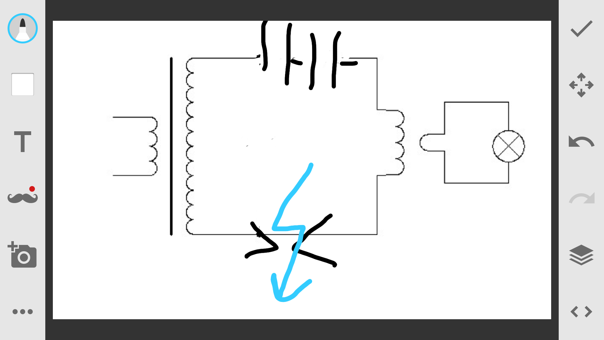

29jay пишет: Фантазёры)))
Моя схема к твоему рисунку " Бунку для коллажа " правильная . Читай сам внимательнее описание к рисунку в книге
" Если возбудить колебані я (чер. 270),
заряжая лейденскі я банки L X L2 индукціонной катушкой и разряжая
ихъ черезъ искровой промежутокъ Ж и проволочную катушку Р , т о
в ъ Р получатся колебанія , сопровождающаяся значительными индукціонными дйствіями . Если держать в ъ рук нскольк о витковъ ........."
cloud.mail.ru/public/NwCZ/mWwHXwYbJ

Банки, это вам не конденсаторы,так у них разная площадь обкладок,это как разрядник с остриём и плоской частью...
7 года 9 мес. назад
балоболка #116305
Чтоб не было не до понимания
Эта цепь последовательная,в твоём случае ,Черкес ,последовательно паралельная

Если внимательно посмотреть на рис. видно что один вывод вв катушки идет на оба вывода внутренних обкладок конденсаторов и на первичку выходного трансформатора. И где это на вашей схеме?
