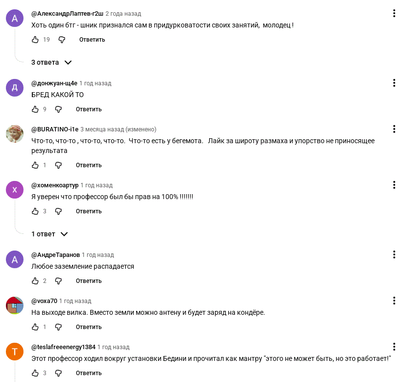

Могу тебе ответить. Потому что я подрубаю нагрузку тупо напрямую, без участия мозгов и СЕшных устройств. Достаточно?:lol:
как будто ты подрубаешь в розетку и у тебя твоя шарманка ничё не жрёт. яж тебе написал этот фильм для дурачков. ты коменты почитай

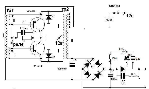

архимед схема херня при 50 ваттах она уже дохнет. надо делать чем больше нагружаеш тем больше она даёт
4 мес. 3 нед. назад
балоболка #260269
вот 8 шт п210 и на выходе преобразователя горит 1 квт. чем больше нагружаеш тем мощнее и колебания несрываются правда частота не 50 герц. а с выхода ключа горит 3 квт

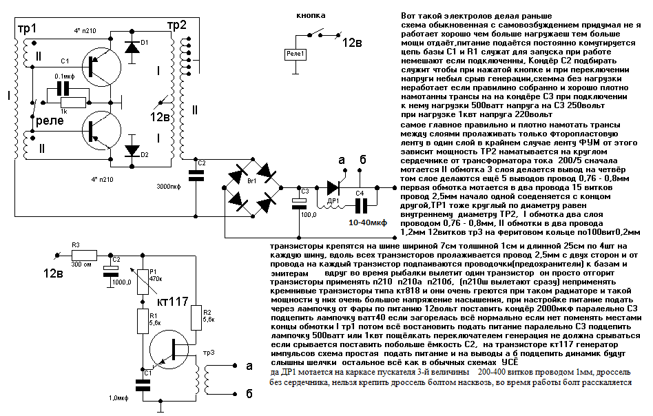

архимед а в ней нет задающего. я скинул полную схему. вот без кт117. п210 8 штук по 4 шт в плече
