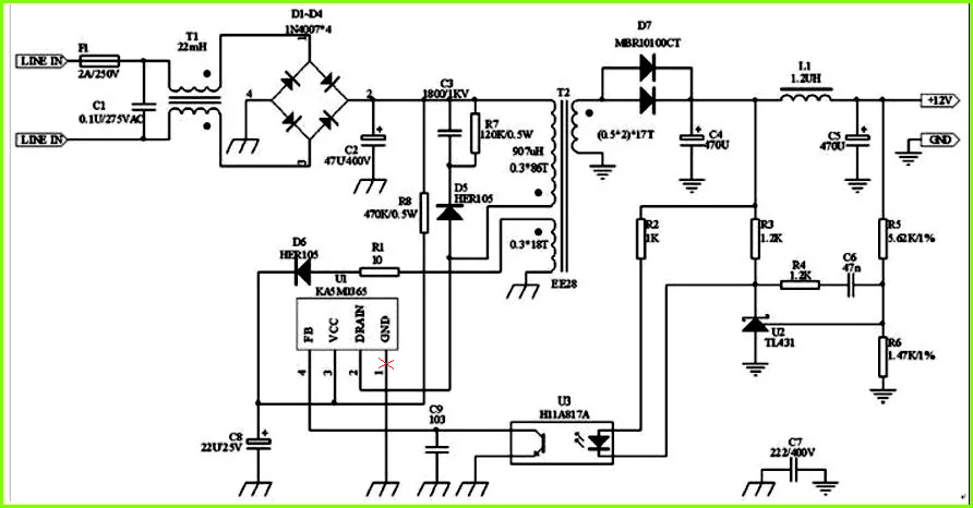

сижу репу чешу. знакомый притащил монитор самсунг 710 было перенапряжение чёто щёлкнуло и монитор потух. пытался сделать сам сказал не получается. открываю. меряю на сетевом электролите....... 540 вольт. беру другой прибор. новый меряю 540 вольт... начал разбираться. смотрю вместо микрухи 5l0565r стоит полевик. звоню ему он говорит заменил полевик. спрашиваю он остался? говорит остался. говорю читай чё на нём написано читает 5l0565r и говорит у него 3 ноги. привозит ко мне. смотрю первой ноги нету или отгорела ну нету ну он и залепил полевик
схема типа этой

а чё запоминать первой ноги у микрухи нет. вот 3 ноги полевик ничё не перевёрнуто. он думал что это полевик. ещё ничё непроверял может ещё чё навернулось. но се там нету. вырубаю с розетки напряжение медленно падает
