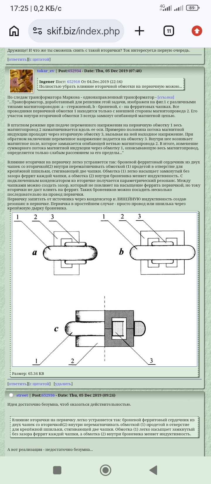

есть у кого реальный опыт по изготовлению изменяемой индуктивности...
броневой сердечник с ортогональными обмотками -
www.skif.biz/index.php?name=Forums&file=...opic&p=652934#652934
2 ч. 12 мин. назад
berendey
Сообщений: 399
балоболка #268924
что применить если ток будет 50 А ?
есть ваще такие чашки под ток 50 А ?
2 ч. 3 мин. назад 1 ч. 39 мин. назад от tokar_ev.
tokar_ev
Сообщений: 69
балоболка #268925
можно внутренние обмотки нескольких броневиков запараллелить,
или тогда сделай стопку колец с ортогональными обмотками:
- обмотка как на цилиндре (трубе) из колец хоть сколько тока не насытит разомкнутый сердечник, -
- а ортогональная обмотка как на торе запросто будет менять мю этих колец, насыщая сердечник.
только на советских изотропных ферритах это работает,
а буржуйские ферриты могут быть анизотропными, - их мю поперек тора не изменяется от насыщения тора.
